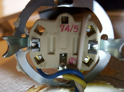

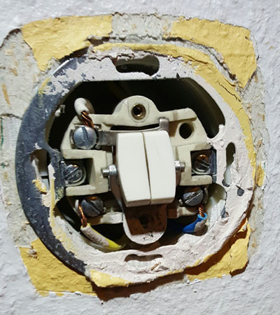

Är det någon som har koll på hur denna strömbrytare fungerar? Inga pilar syns
Blå kan vara tändtråd till utomhuslampan som enbart tänds härifrån.
Gul kan vara tändtråd till inomhuslampan.
Enligt gamla standarden vit kan vara L3 (fasledare 3).
Som man kan inte lita på färgen, då gjorde jag lite mätningar. Mellan gul och vit och mellan blå och vit får man 230 V.

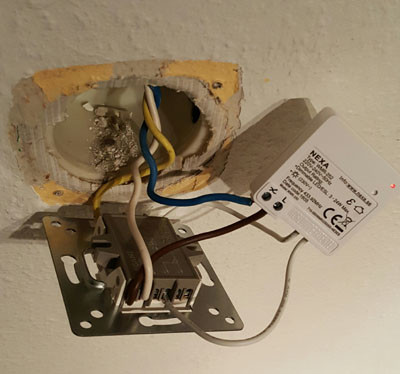

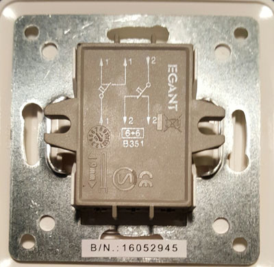

Hade denna till hands, så vad har ni för förslag på inkoppling?
//T
  • Elektrisk komponent, möjligtvis en transformator eller relä, monterad på en metallplatta, tekniska symboler och certifieringsmärken synliga.
Du hade ju ett mätinstrument. Då kan du notera hur den gamla strömbrytaren var inkopplad och sedan koppla loss den och ohmmäta hur den är kopplad internt. Då vet hur den nya strömbrytaren ska kopplas in så att du får samma funktion, och du vet vilken som är tändtråd och ska kopplas över till nexan.
Den andra potentialfria halvan kan då användas till nexapuckens styrning.
... och så här blev det. Fungerar som förväntat och framför allt frugan blev glad. :)
