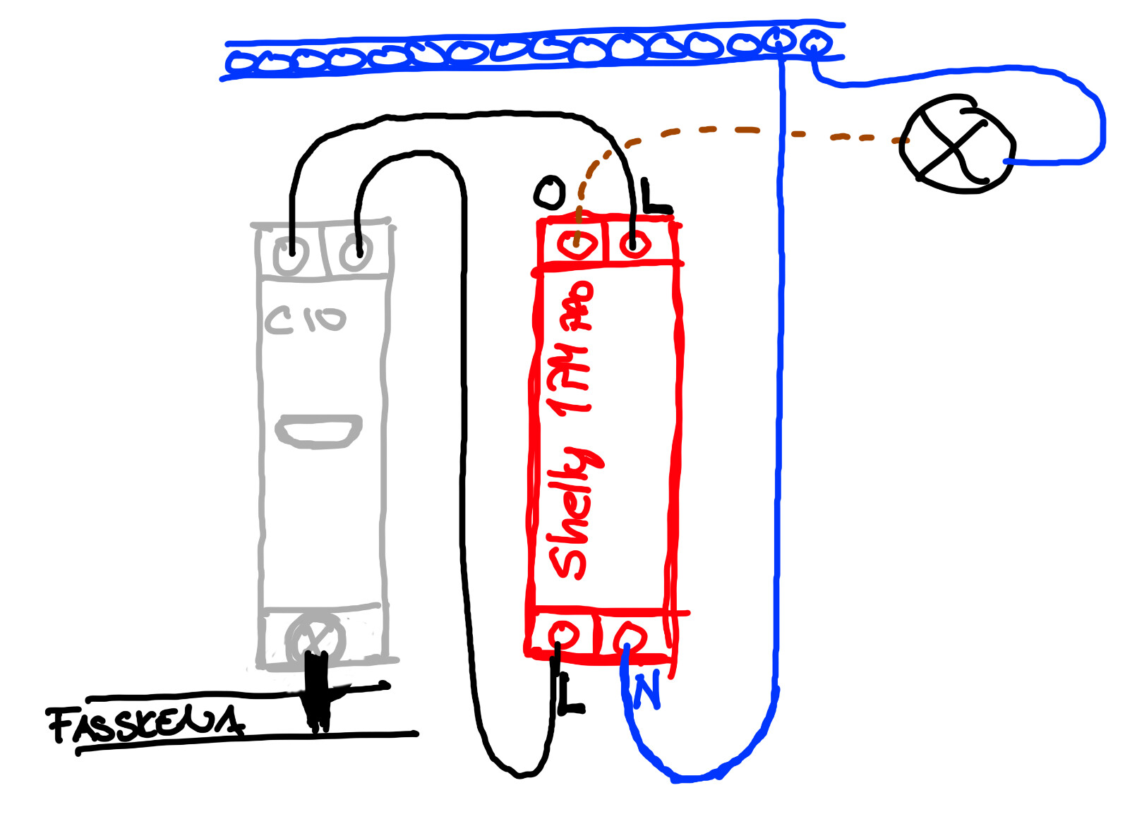

Har just fått installerat en Shelly 1PM Pro som skall mäta förbrukningen på en liten VVB (1kW)
Inkopplat enligt bild nedan.
Inga strömbrytare är inkopplade.
Av någon anledning som jag inte begriper löser JFB ut.
Hjälp mig gärna att förstå vad som kan ha blivit tokigt och hur jag lite rationellt felsöker.
VVBn var innan installationen ansluten till samma säkring. Säkringen har flyttats på fasskenan för att ge plats.

Nollan är ansluten på fel ställe (före JFB)?
Moderator
· Stockholm
· 57 995 inlägg
Det var alltså det som var fel?
