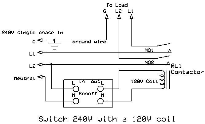

Har blivit rekomenderad att installera en shelly 1 och en två polig kontaktor som ska styra två 400v element samanlagt 3000w i serie i fritidshuset med on- off... men fattar inte hur det ska kunna bryta all ström till elementen.. det är trefaser jord och nolla draget genom tre 10amp säkringar .. vill gärna veta om det går och hur det kopplas innan jag köper något..
Typ såhär kanske?
  • Elektriskt kopplingsschema som visar switch för 240V med en 120V spole.
Update: Bilden är amerikansk. tänk 230v där det står 120.

då jag inte är någon elektriker .... blir det lika fast jag har fem ledare tre faser jord och nolla
Du skrev ju att du blev rekommenderad en tvåpolig kontaktor samt att elementen var 400v.
Då drog jag slutsatsen att det var tvåfaselement.
Så den tredje fasen ska i så fall inte användas.
Men sen skiver du att de ska kopplas "i serie". Det låter ju ologiskt. Menar du inte parallellekopplade?
S
vet inte vad dett heter men dom är ihop kopplade på samma säkringar båda två där dom delar på tre faser
S
ska jag ha en tre polig kontaktor? det var handlaren där jag skulle köpa grejorna som rekomenderade vad skulle ha...men fick inte ihop det därav mina frågor
Köp en tre- eller fyrpolig och bryt alla faser vare sig det behövs eller inte.
