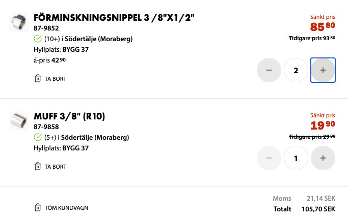

Då kanske du kan hitta någon Unionkoppling här som passar [länk]
Typ så här kanske (förutsatt att nippeln är lös):
Skärmdump av en onlinekundvagn med FÖRMINSKNINGSNIPPEL och MUFF produkter och prissättning.
Svårt att säga vad som går att använda, du får ta din MV med till varuhuset och skruva ihop lite delar och se om det fungerar. Bilden som du länkar till först är ett radiatortkoppel om jag inte ser helt fel och stämmer inte med gängorna. Så det enda jag kan säga är Unionkoppling. Kan finnas annat med som jag inte vet.
