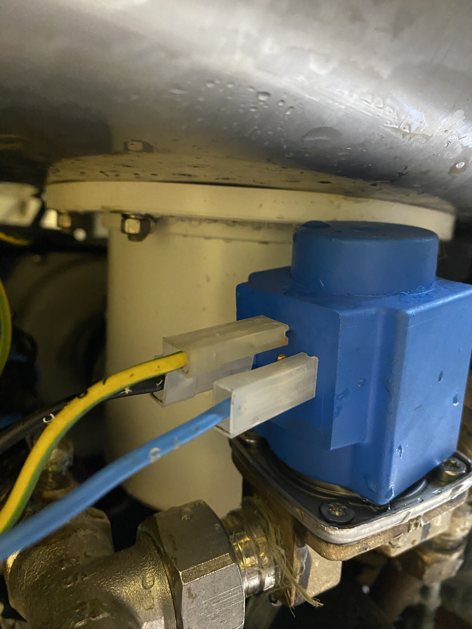

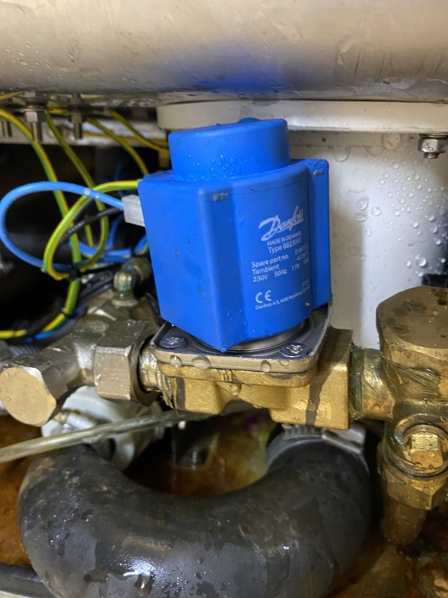

Hej! Kan man reparera denna ventil eller vad kan man hitta denna ventil?
Mvh

Är det spänning på stiften och den inte öppnar. Om den bara inte stänger som den ska, så går det att rensa den invändigt. Spolen ska nog gå att ev vrida på eller pressa rakt upp. Nertill 4 st skruvar och tas dom bort öppnas hela ventilen, är en fjäder och ett ankare i den. Så vid att ta bort delen där, så gör det försiktigt så du kan se hur alla delar är monterade. Den stänger strömlöst och det finns nya spolar att köpa.
Standardtyp av ventil. Det står en typbetäckning på den Danfos ????? , sök på det så hittar du
EDIT Här finns det flera sorters spolar som passar om spolen sagt upp sig
