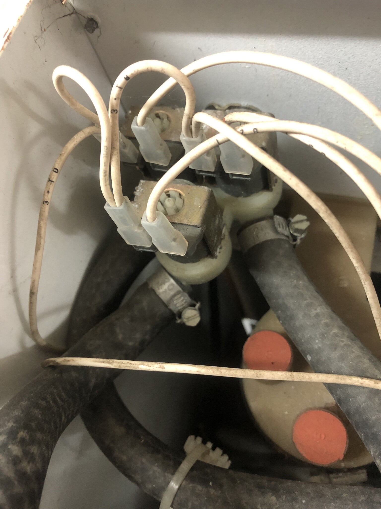

Hej !
var köper man en sådan här magnetventil?
Det är till en wascator tror att det är en W74
Det är den längst in till vänster som är kass
  • Inre del av tvättmaskin med flera magnetventiler, kablar och rör, fokus på vänster magnetventil i behov av byte.
Är det spolen som sagt upp sig eller. Är det själva ventilen som inte tätar. Finns det spänning till spolarna vid olika drifter, inspolnig av något slag. Det ser ut som att allt är en enhet och rubbet måste bytas då.
swempa63
Den tar inte in vatten vid förtvätt eller sköljning.
testade att flytta sladden för förtvätt till huvud tvätt och den funkar
mätte ohm på den söm är kass inget utslag
behöver troligen byta hela enheten med alla 3 ventiler
Kan du få bort spolen, kan vara lite klurigt. Det ser ut som en standardspole. Och se vad som står på den.
Fota alla sidor och kom tillbaka.

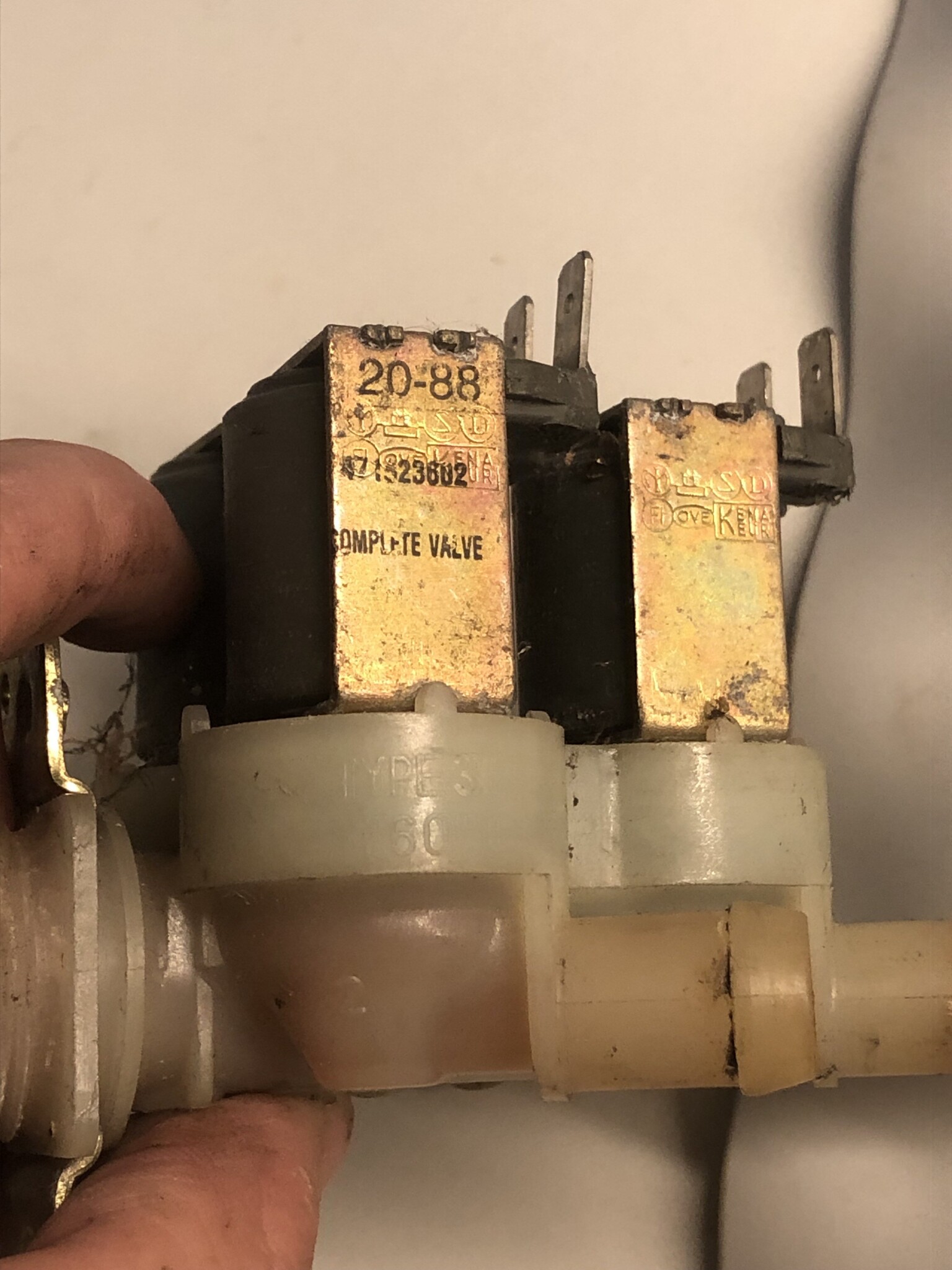

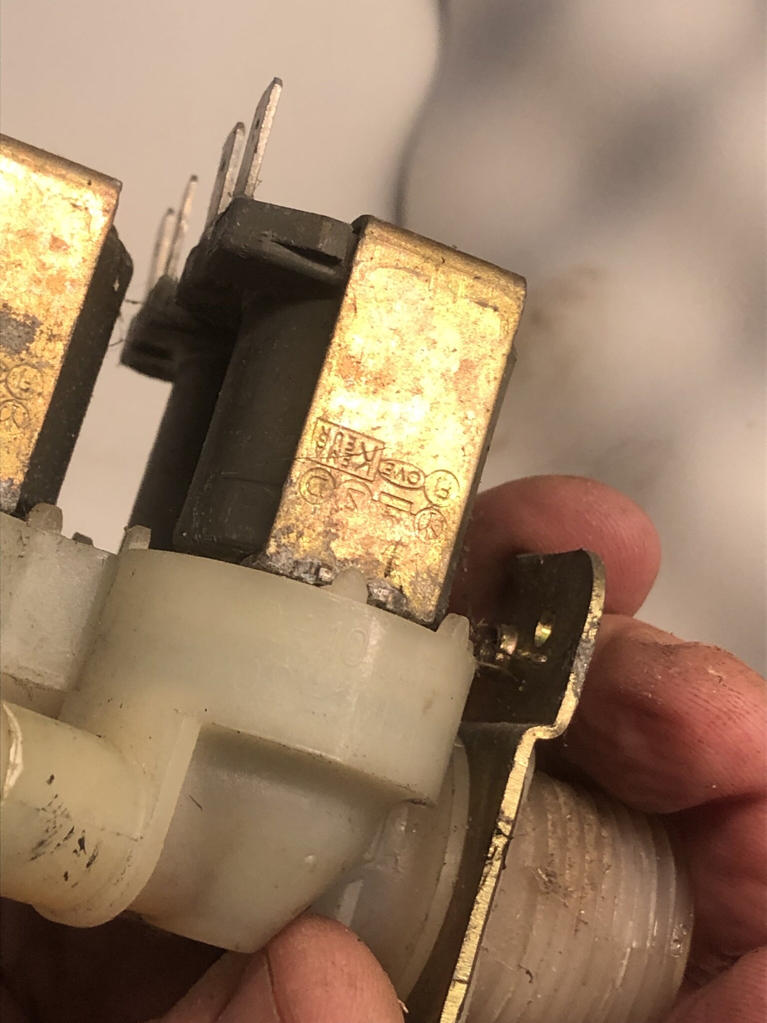

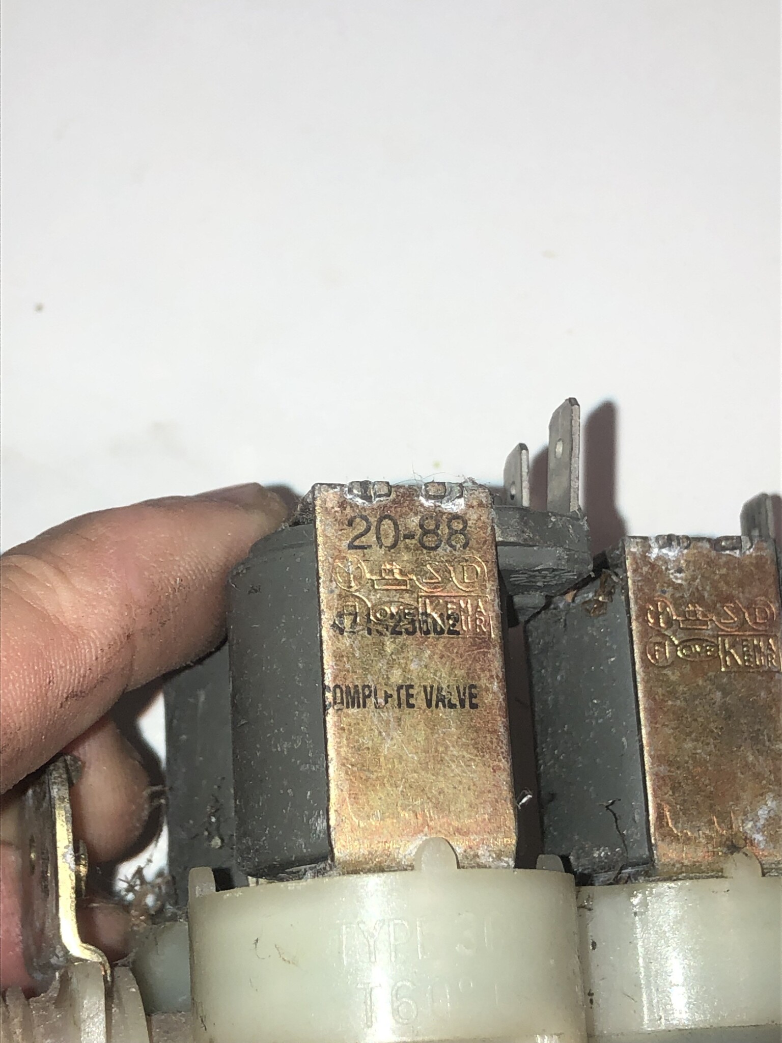

swempa63
Här kommer bilder
  • Ventil med märkning "20-88" och "Complete Valve", hålls av en hand.
  • En närbild av en hand som håller en rostig ventil märkt "20-88" med texten "COMPLETE VALVE".
  • Närbild på en person som håller en guldfärgad och vit komponent, möjligen en ventil, med tekniska märkningar.

J jonaserik skrev:
Lite svårt att se benämning, men sökte lite på nätet och httade dom här, några stycken ställen här. du får jämnföra om någon kan passa. Nedanför första söket, 3-vägare.
[länk]
[länk]
[länk]
[länk]
tack för hjälpen nu blev den ju bortplockad och lättare att jämföra innan beställning
swempa63
Nya grejor inhandlade och monterade nu funkar tvättmaskinen igen 😀👏❤️
