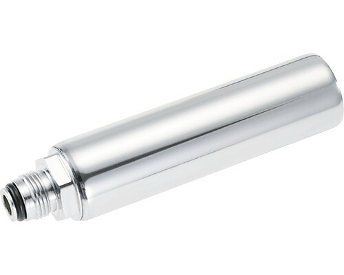

Jag har en vaccumtoalett som sköter spolningen med hjälp av en magnetventil. Det blir ganska rejäla tryckslag när den stänger vattnet. Hur ska man gå tillväga för att avhjälpa detta?
Jag har läst att backventiler kan hjälpa, men det sitter bara en enkel ballofix på tillvattnet. Kan man sätta dit en extra backventil? Eller är det tryckslagsdämpare som gäller?
Sök på tryckstötdämpare det finns i olika prisklasser.
Tryckstötdämpare FM MATTSSON 8566895​
Tryckstötdämpare FM Mattsson 8566895 i metall med gängad ände.
HasseTeknik
Tack. Är det nån stööre skillnad på de olika prisklasserna?
Har inte erfarenhet billigast på nätet men köp lokalt eller från varuhus typ Rinkaby rör eller Hornbach
Jag satte dit en sådan av liknande skäl men märker faktiskt ingen större skillnad.
Jag köpte den tryckstötdämpare som hornbach hade och installerade den. Det hjälpte en hel del, även om det inte blev som en mjukstängande kran. Men det kanske man inte kunde förvänta sig heller.
