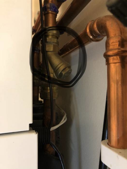

Det finns bra beskrivningar. Behöver inte tömma systemet, bara stänga av pumpen, gänga ur muttern och spola rent filtret. Om du skickar tar några bilder så kan många här guida rätt.
  • VVS-installation med stängd pump och synlig mutter för rengöring av filter.

Har alla ett sådant filter? Det har jag aldrig rengjort efter installationen för 4år sedan! :oops:
Det var inget installatören nämnde för mig vid genomgången!

Jag tror väl, utan att vara expert, att alla har sådana filter även om det inte behöver vara just i det utförandet men samma princip. Jag rengjorde mitt första gången efter 5 år då jag flyttade in. Då var filtret inte särskilt påverkat. Därefter haft för vana att spola av varje år.
Installatören brukar nämna att service ska genomföras med regelbundna intervall. De skulle enkelt kunna visa hur man rengör allt vid genomgången men då tjänar de mindre på.
Kan nämnas att det (tyvärr) finns modeller av smutsfilter som inte går att ta bort sil-korgen utan att tömma hela systemet, eller sektionera bort radiatordelen om ventiler är installerade.

Låter urkorkat att behöva tömma ur systemet när det går att konstruera så att man slipper.

Nu var jag och letade igen men hittar inga smutsfilter. Jag har tittat på bilder och i Nibes installatörsinstruktion hur de borde se ut men - nej. Finns så klantiga installatörer som missar det? Filtren följde ju med pumpen!
