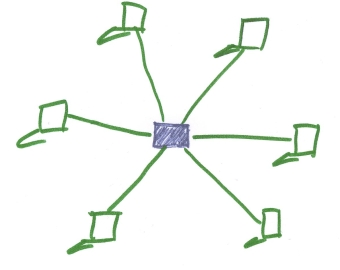

Och den centrala punkten kan vara (är ofta) takdosan för lamputtaget. Sen går det ner till de olika vägguttagen och strömbrytare. Som bonus slipper man kopplingsdosor.Bloink skrev:
Visst var det så du menar?
· Västra Götaland
· 970 inlägg
Det är en bra tillämpming av stjärnnät, men inte den jag tänkte på. Jag syftade till svagström, dvs telefon, antenn, data osv...
Ja men det beror väl på vad det är ...Apprentice skrev:
Telefon brukar väl dras i slinga. Äldre TV-koaxial med, såvitt jag vet. Men hur det är nuförtiden vet jag inte, det går väl på bredbandet, som allt annat.
TP-nätverk = stjärna
Koaxialnätverk (dock utdött idag) = slinga
osv osv
Stjärnnät>
Exvis: Elcentral och grupper.
Slingor>
1. Multi-drop Koaxbaserat Ethernet tex. (Även kallat Party-Line - alla apparater ligger parallelt).
2. Daisy-Chain: Exvis telefoninstallationer där apparat 2 bryts av apparat 1.
Slingor>
Angående BUS-system.
I min bransch är det så att BUS-topologi (en slinga rån punkt till punkt. bara 2 slutändar) ger bättre kommunikation = längre tillåten längd på slinga.
Fri topologi (populärt kallat stjärn/träd etc) funkar också, men ger betydligt kortare tilåten längd på bus-slingan.
Mikael_L skrev:
Det här är ett av få områden där man själv sätter standarden
