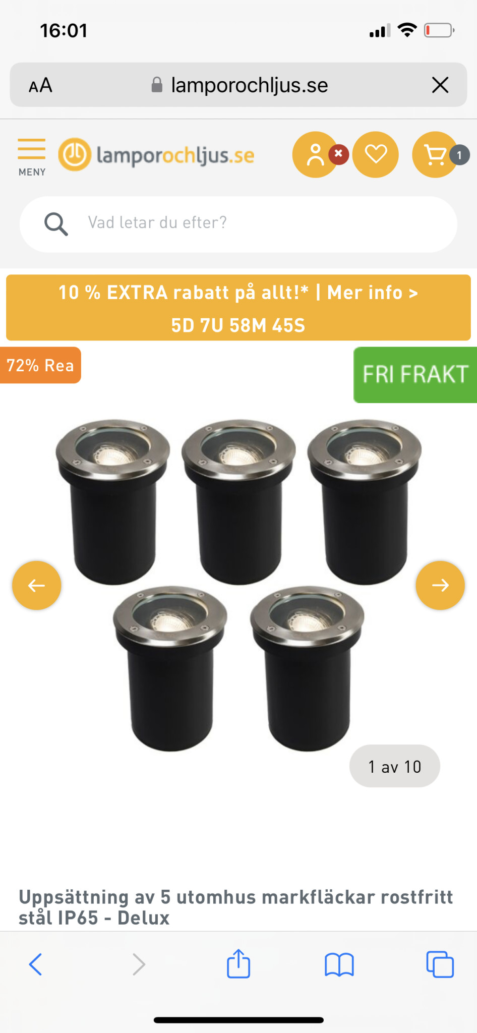

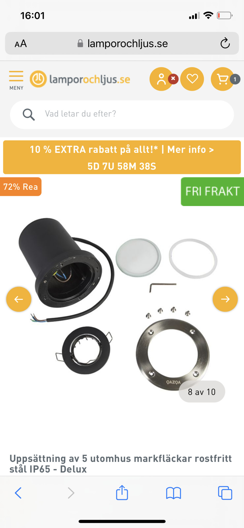

Hejsan! jag har beställt detta 5-pack markspot.

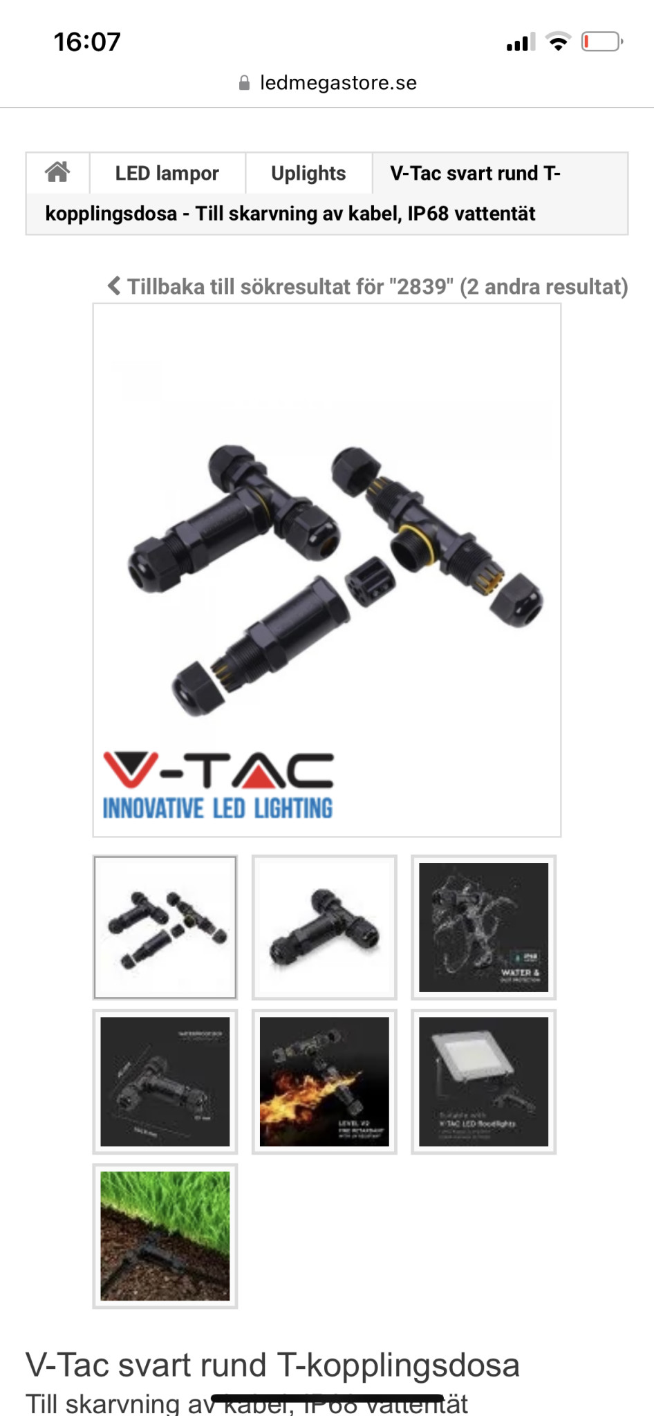

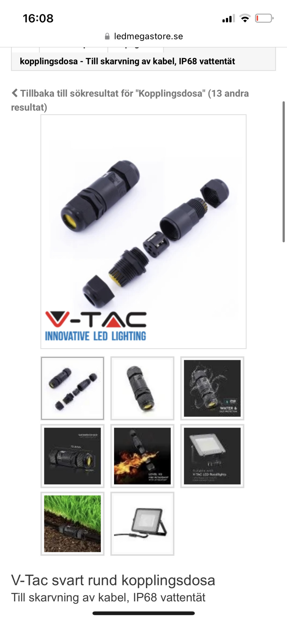

till dessa har jag beställt 2 st t kopplingar och 1 st singelkoppling. (Se bilder)
Nu undrar jag. Behöver jag något mer för att kunna koppla dessa till mitt elskåp i garaget?
vilken elkabel behöver jag? Lägg gärna in bild eller länk då jag inte kan ngt alls om namn. behöver kabeln ligga i någt pex rör för att hålla under mark?
Något mer att tänka på?

Ser ut att vara 230 V-armaturer. De ska parallellkopplas. Detta kan anses som en fast installation som ska utföras av en elfirma.
Sedan hade jag personligen valt 12/24 Volt-grejor. När du ska använda 230 V så ställer det högre krav på installationen.

Som sägs, beroende på dina kunskaper i EL. 12/24 V fixar du själv kabel kan tas 2X 2,5 mm2, även det beroende på totala belastningen Watt eller Amp , ståt inget om det. 230 V är alltid bäst och det som är bra, att det går att byte ljuskälla. Dom flesta av nu varande LED-armaturer går det inte att byta på. Så tänk till om det. Tråkigt att behöva köpa ett helt nytt paket med armaturer om en säger upp sig.
Här har du ett exempel på grejor som du själv enkelt kan installera i trädgärden.Hammare&Spik skrev:
ger ett bra ljus och kan riktas. Dock ej utbytbara ljuskällor.
Köp till kablar i önskad längd och nätdel så är du "hemma".
Nu har du kanske redan betalt och fått hem de visade spottarna. Som sagt 230 V-grejor kräver att installationen görs efter de krav som krävs för 230 V.
Markkabel, kanske skyddsrör, och ett större djup för kabeln är nödvändigt. Undvik i görligaste mån skarvar. kanske går det att vidarekoppla kabeln i armaturen.

Det ser ut som det är den här du har hittat: länk
230V med utbytbar ljuskälla. Kräver lagligt att det installeras av elektriker, men det är klart att många skulle göra själv. Väljer man att göra själv är det bra (nödvändigt!) att ha tillräckligt med kunskap om el, t.ex veta om dessa ska seriekopplas eller parallellkopplas.
Sen dessa kopplingar: länk. De ser väl vettiga ut.
Kabel finns olika alternativ, som kan ligga i rör eller fritt. Finns det risk att någon gräver på platsen om några år?
