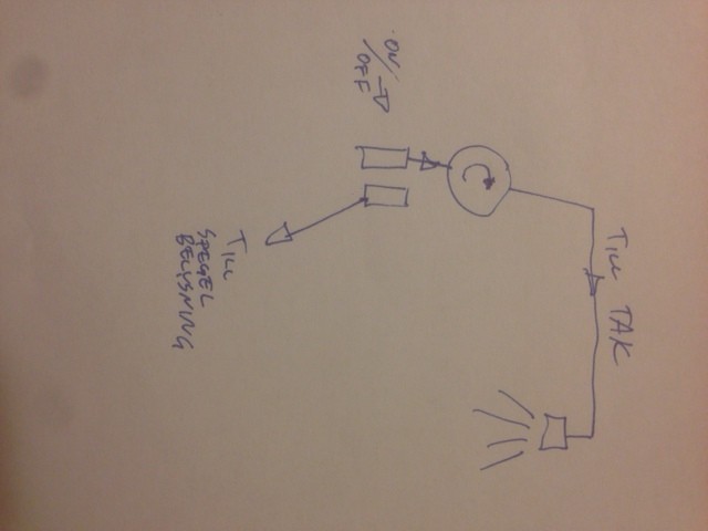

I min hjärna har jag kommit på att jag vill att min badrumsbelysning ska fungera så här:
Alltså två brytare, en till spegelbelysning som bara är på av och en som går till takspottar.
Takspottarna vill jag ska vara dimbara. Kalla mig gärna gammalmodig men jag tycker vriddimmer är fantastiskt mycket skönare än återfjädrande tryckknappar,
Varför vill jag ha såhär?
Jo. t.ex. när man vaknar på natten och vill gå på toa utan att få en supernova I ansiktet, då vill jag kunna vrida ner dimmerreglaget och sen tända upp den.
Varför tar jag inte bara enkelknapp till spegelbelysning och vanlig tryckdimmer till taket?
Jo I normalfallet vill jag bara kuna slentrian slå till bägge knapparna när jag går in I badrummet.
Nu har jag pratat med två elektriker som bägge förefaller vääldigt motvilliga. Rättare sagt, de ger sken av att det är antingen extremt dyrt eller I princip omöjligt. De börjar bara prata om hur bra återfjädrande tryckdimmers är.
Jag har inte bestämt om det ska vara LED eller halogen ännu.
Sammanfattnignsvis två frågor:
1) Är det svårt/ dyrt? ( jag förstår att tryckknappar är billigare men några extra hundralapper kan jag definitivt kosta på mig för att få det som jag vill.
2) finns det dimmers utan tryckfunktion?
Tacksam för svar.

Det är varken dyrt eller svårt att göra som du vill. Eller ja, en vriddimmer kan gå på uppemot tusenlappen, men det finns billigare om det inte krävs någon designserie:
http://www.elbutik.se/product.html/dimmer-1-10v-polarvit?category_id=691
Ovanstående exempel är en 1-10V potentiometer att använda med drivdon för LED. Vriddimmers för halogen är handhavandemässigt lika, men kostar några hundralappar och uppåt. En ur högen:
http://www.elbutik.se/product.html/schneider-exxact-transistordimmer?category_id=15236
Dessa dimmers har även en strömbrytare inbyggd, dvs man trycker på vredet för att tända och släcka. Det hindrar inte att du har en egen strömbrytare om du vill det. Om det finns utan vet jag inte men det spelar ingen roll, den funktionen behöver inte användas.

Det du ska ha är följande kombination, exakt vilken typ av dimmer du ska ha beror på belysningen som ska styras.
http://www.bauhaus.se/elko-rs-dimmer-60-400w.html
Material:
Halvhöjds tvåfacksram, dimmer, enkelströmbrytare. Dimmern hamnar ovanpå befintlig dosa, strömbrytaren hamnar över/under/vänster/höger om dimmer/befintlig dosa ovanpå befintlig vägg.

Hej igen allihopa! Nu är allt på banan.
JAg har monterat elkos dubbeldosa, där ska elektrikern sätta dimmer samt en dubbelbrytare. Jag hade helst fått dit schneider renova som dubbelbrytare då jag tycker dom är väldigt snygga. Dimmern blir någon annan schneider historia 20-100w.Går det här att göra eller kommer avståndet med dubbeldosan inte funka?
Går det att sätta vanlig dubbelram runt renovabrytarna eller måsta man hålla sig till den serien med rundade ramar?
Eller finns det andra brytare som passar i en vanlig dubbelram med liknande/snyggare knappar som renovan har?

För lite återkoppling. Det blev inga renovabrytare utan "vanliga". Givetvis fabrikationsfel på en spott. När den var bytt visade det sig att vi hade fått flimmer i dom. Elektrikern bytte dimmern, han gissad att något hände något i dimmern pga den första spotten som havererade.
Nu funkar allt prima. Tryckfunktionen på dimmern är urkopplad, det enda som händer när man trycker är att ljuset slocknar för att sedan tändas igen. I övrigt funkar allt som det gjorde på idéstadiet.
Gillar lösningen och är glad att jag (med er hjälp) stod på mig.
