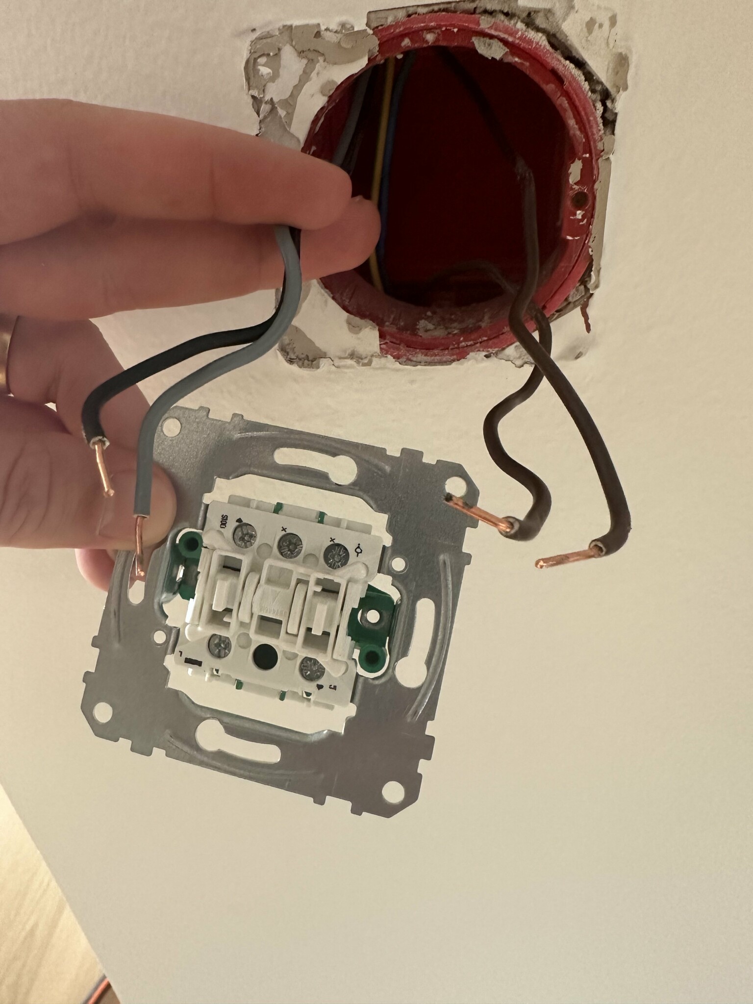

Hej! Är ganska novis när det kommer till kopplingar likt dessa men vill gärna lära mig.
Hur vet man vilken kabel som ska in var med de små hyfsat otydliga ikonerna?

Välkommen till forumet.
Jag är lite osäker på vad du menar med seriekopplat, menar du att det går en kabel vidare till ett vägguttag under? Det ser onekligen ut som att det går vidare till ett uttag under och då skulle jag gissa att de två bruna (?) ledarna till höger kan vara fas.
Då skulle de två ledarna till vänster vara tändtråd till två olika lampor.
Det är bara gissningar dock, färger kan man inte lita på. Jag antar att det satt en annan strömbrytare där innan, du tog inte kort på den innan du lossade?
Vad är det för strömbrytare du köpt? Det är lite suddig bild.

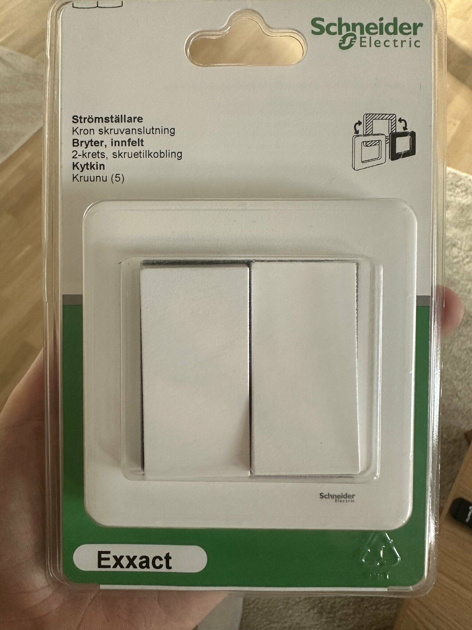

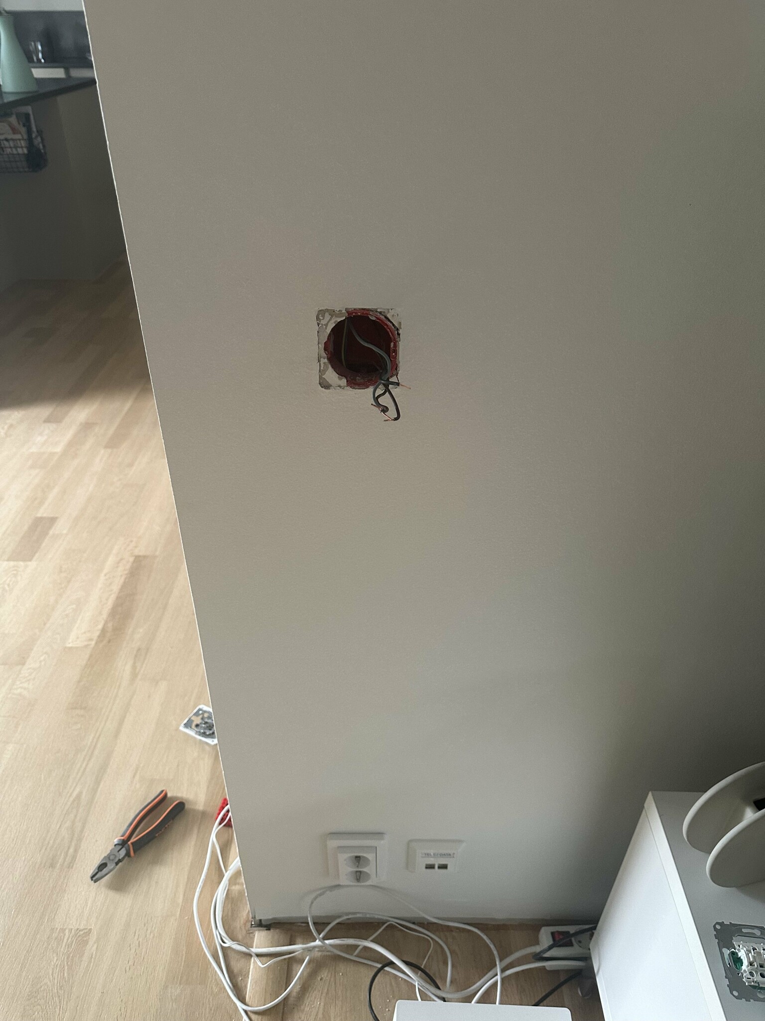

Seriekopplat kanske inte var rätt ord men ett uttag nedanför där en brun kabel sticker upp i dosan och en brun sticker ned uppifrån, sen är det en svart och en blå/grå som också kommer uppifrån.
Tanken är att uttaget ska fungera som vilket uttag som helst, det ska nämligen inte vara någon lampa kopplad till detta uttag, endast en tv och en router, och därmed inte kunnat stängas av via strömbrytaren.

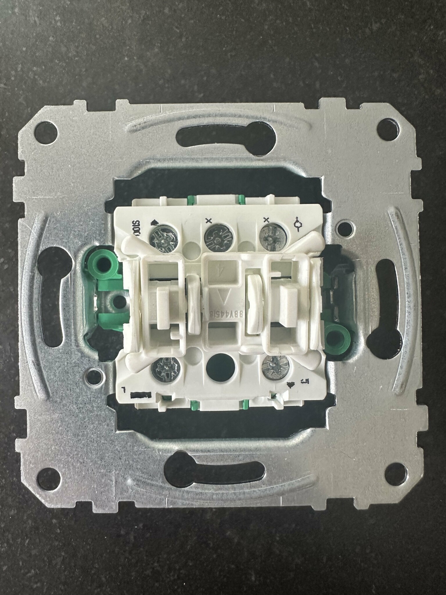

Jag köpte denna strömbrytaren;
  • Dubbel strömbrytare från Schneider Electric inomförpackning hållen i hand.

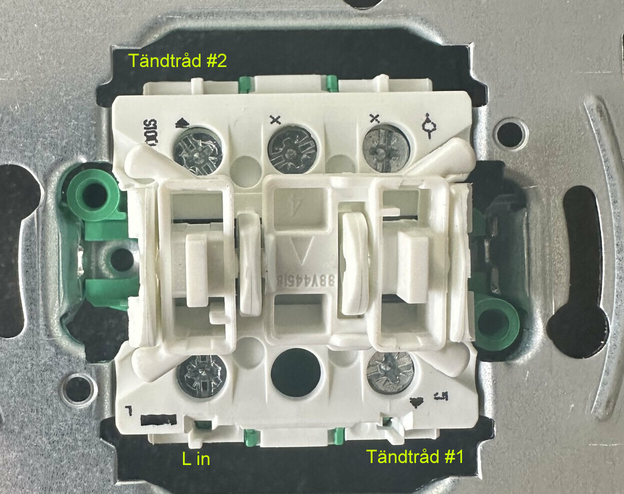

A

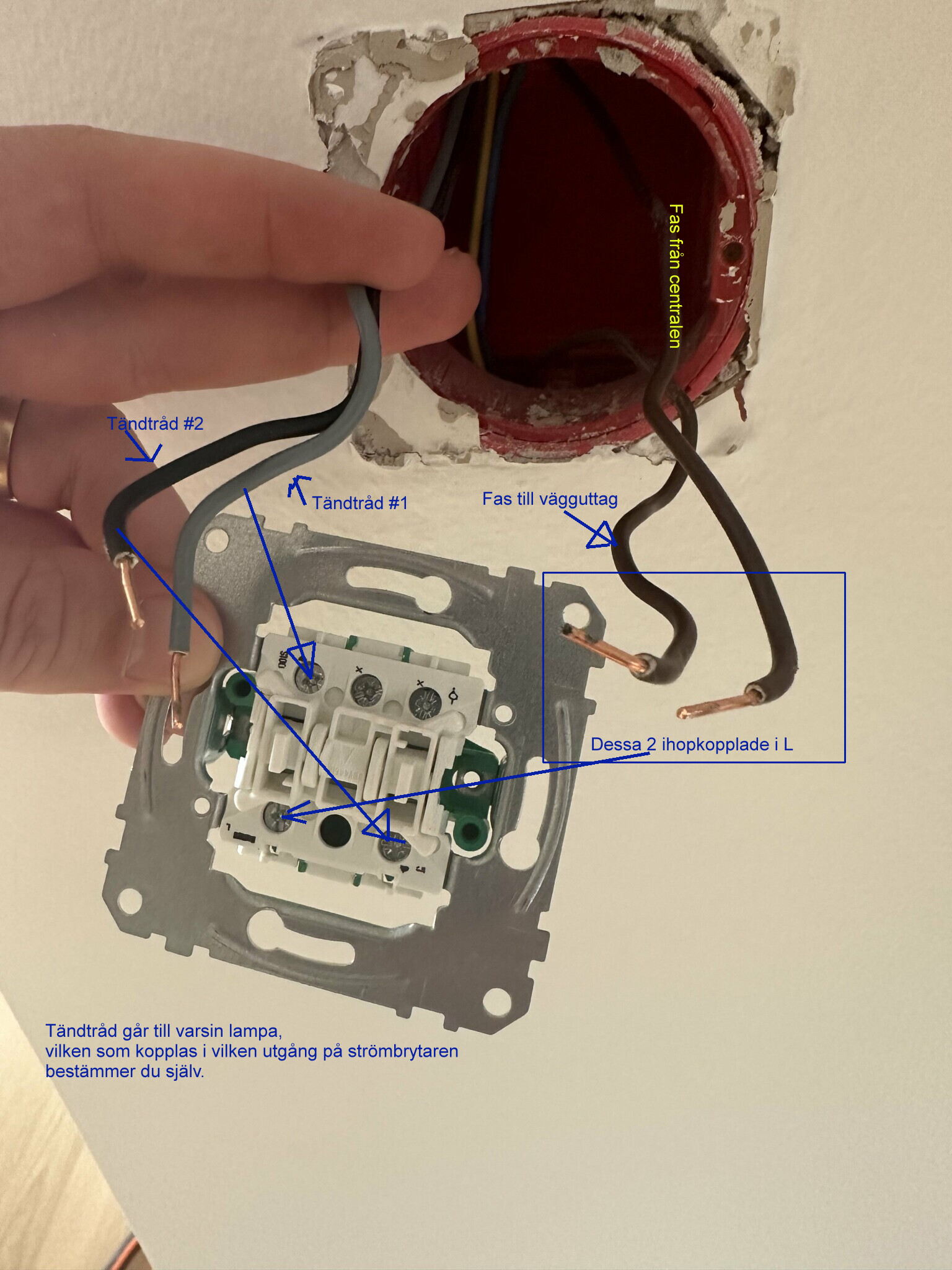

Faserna in på L.
Tändtråd 1 på ena pilen.
Tändtråd 2 på andra pilen.
040
A avh67f skrev:
Faserna in på L.

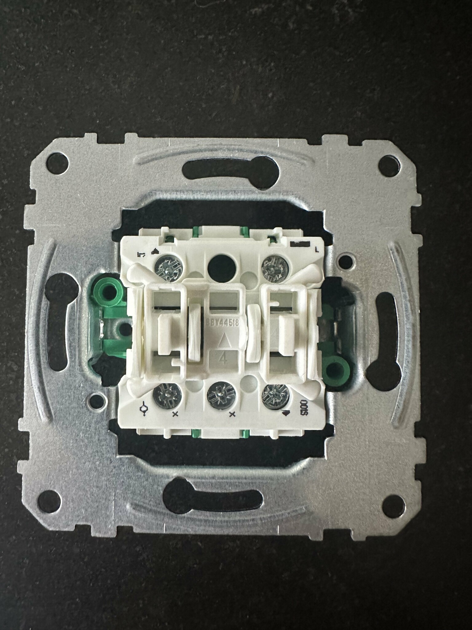

Tack för ditt svar, pilen nere till höger har två hål, ska båda tändtrådarna in där eller ska en av dem in på pilen uppe till vänster där det även står S100?
  • Eluttagets baksida med skruvanslutningar och märkning S100, två hål nära nedre högra pilen.
Fairlane
En på vardera ställe, om du inte vill tända och släcka båda lamporna med samma knapp.
040
Bästa svaret
Elinstallation med öppen väggdosa och en hand som håller en strömbrytare, märkt kablage synligt.
JanneJanne123 och 3 till
A
Kopplingsbild brukar finnas på baksidan av strömställaren också.
Om du vill lära dig kan du alltid ohm-mäta med en multimeter mellan L och varsin pil. Då ska det växla mellan 0 ohm och oändligt (OL) när du manövrerar vippan.
RojarRalf och 2 till

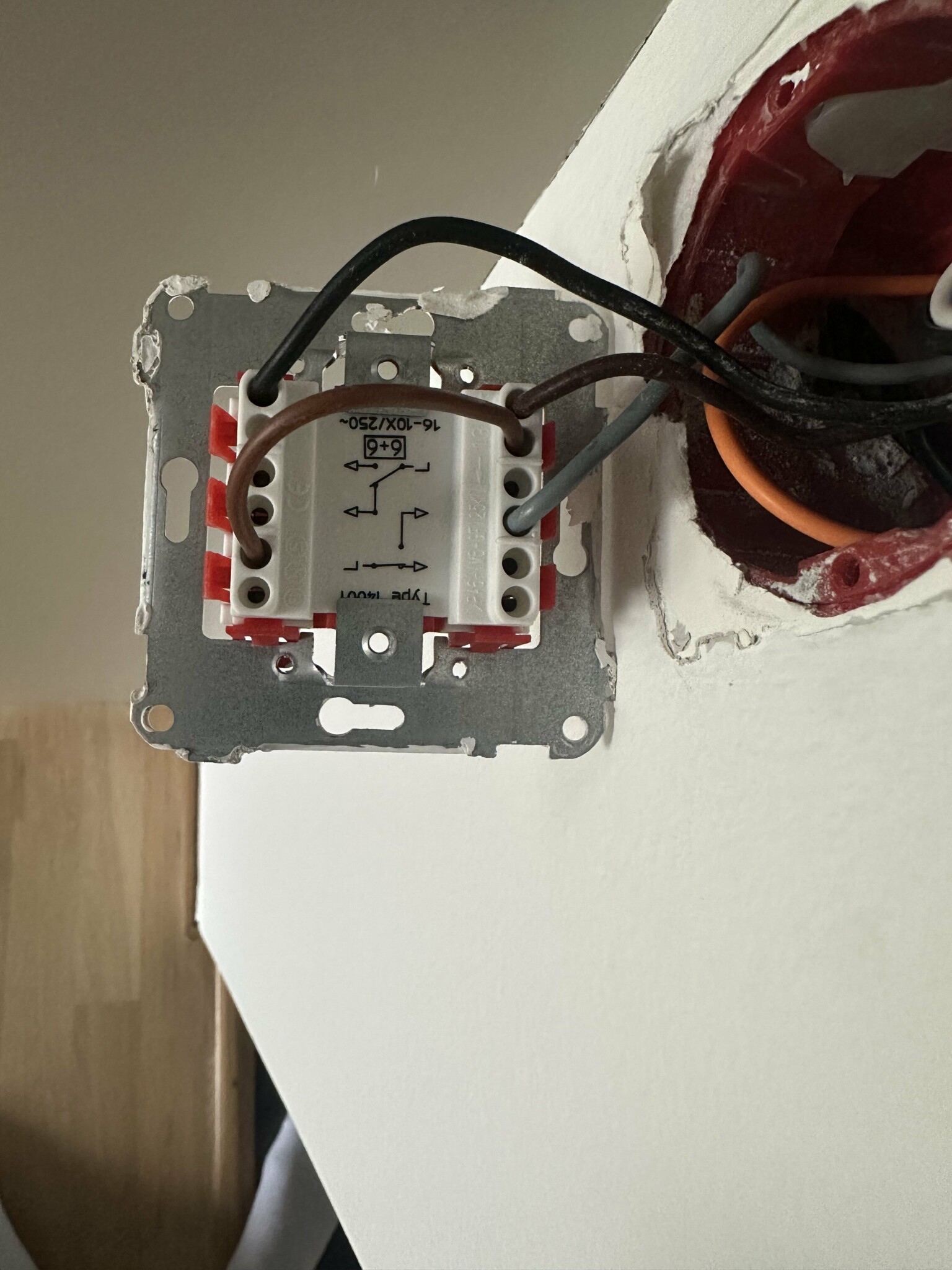

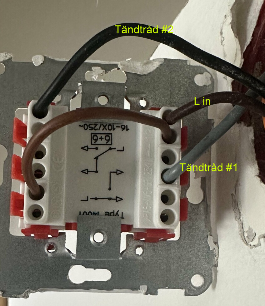

D Dilato skrev:
Tack allesammans jag fick ordning på det nu!
Vi har en likadan strömbrytare i köket dock utan koppling till något uttag, där har dem kopplat den bruna kabeln från övre raden till den nedre. Bilden du postade hjälpte rejält, hur hade du valt att koppla denna strömbrytaren till den nya? Se bild och tack på förhand 🙏🏼
  • Elektrisk strömbrytare utan frontplatta monterad på en svart yta med synliga skruvanslutningar.
  • Strömbrytare med svarta och bruna kablar kopplade, installerad i vägg utan frontpanel.
Elkoppling i dosa för strömställare med etiketterade trådar och anslutningsschema.
Eluttag i delar under installation med markerade anslutningar för L in och två tändtrådar.
D Dilato skrev:
Tack! Är den omärkta bruna överflödig m.a.o?
tommib
Ja. Det är bara en bryggkoppling eftersom gamla strömbrytaren är av en annan typ (dubbeltrapp). Din nya är en kronbrytare.
Studera kopplingsschemat på brytarna så klarnar det kanske.

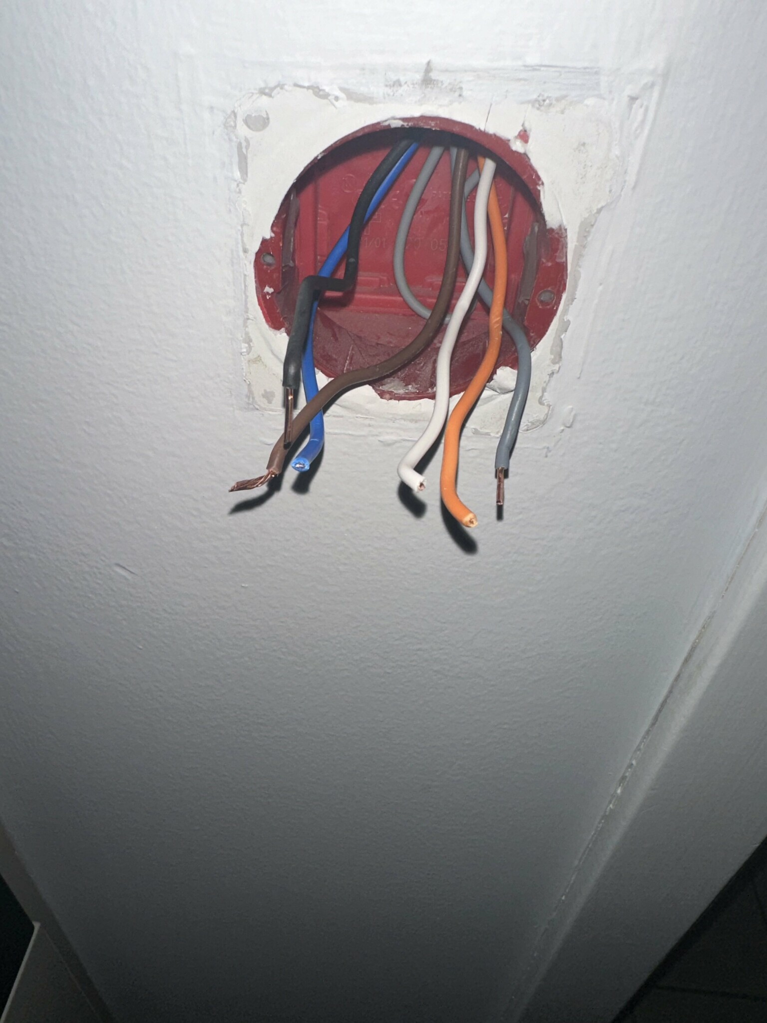

D Dilato skrev:
Tack! Följde även dessa anvisningar på den tredje och sista strömbrytaren men nu fungerade det inte alls, här är även fler kablar med olika färger. Behöver denna kopplas på annat sätt än den bild du skrev på senast, tro?
  • Eluttagsdosa i vägg med flera synliga elektriska kablar i olika färger.
tommib
Tja, hur var det kopplat innan?
Jag gissar att där är två trappkopplingar eller en, plus en vanlig och en oanvänd blå.
Att bara visa en bild på sex ledare som sticker ut ur en vägg (och en sjunde som gömmer sig bakom) ger liksom inget. Det kan vara exakt vad som helst.
