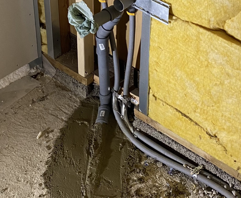

Jag och min sambo skall köpa hus. Säljaren vet inte om det är tryckta eller otryckta syllar. Huset är byggt 1981. Vad säger ni om syllen samt underlaget under syllen?

Lite svårt att så på en bild sådär, men det ser misstänkt tryckt ut.
Kan vara läge att ta in en besiktningsman om huset i övrigt är intressant ?

Okej, har tagit in besiktningsman för överlåtelsebesiktning. Fuktmätning/syllmätnings bli svårt då det i dagsläget är ett nytt badrum där bilden är tagen. Besiktningsmannen sa inget om det.

Är det i källarplan?
Det är ett renoverat badrum i markplan. Där säljaren har vilat upp plattan och gjutit nytt då avlopp flyttats.
