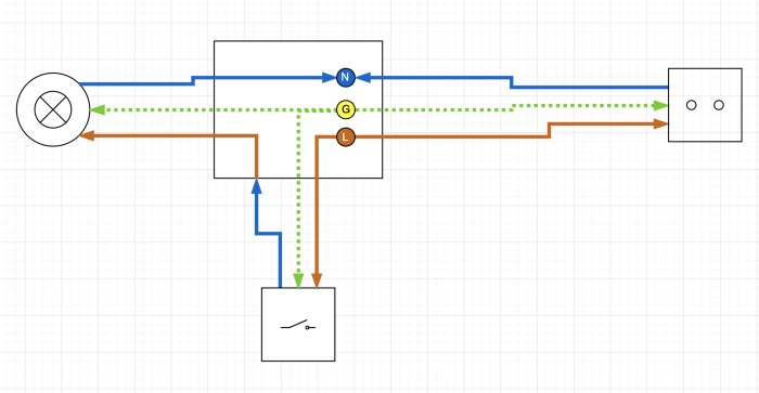

Jag har gjort två ritningar för installationen.
Här är själva kretsen:

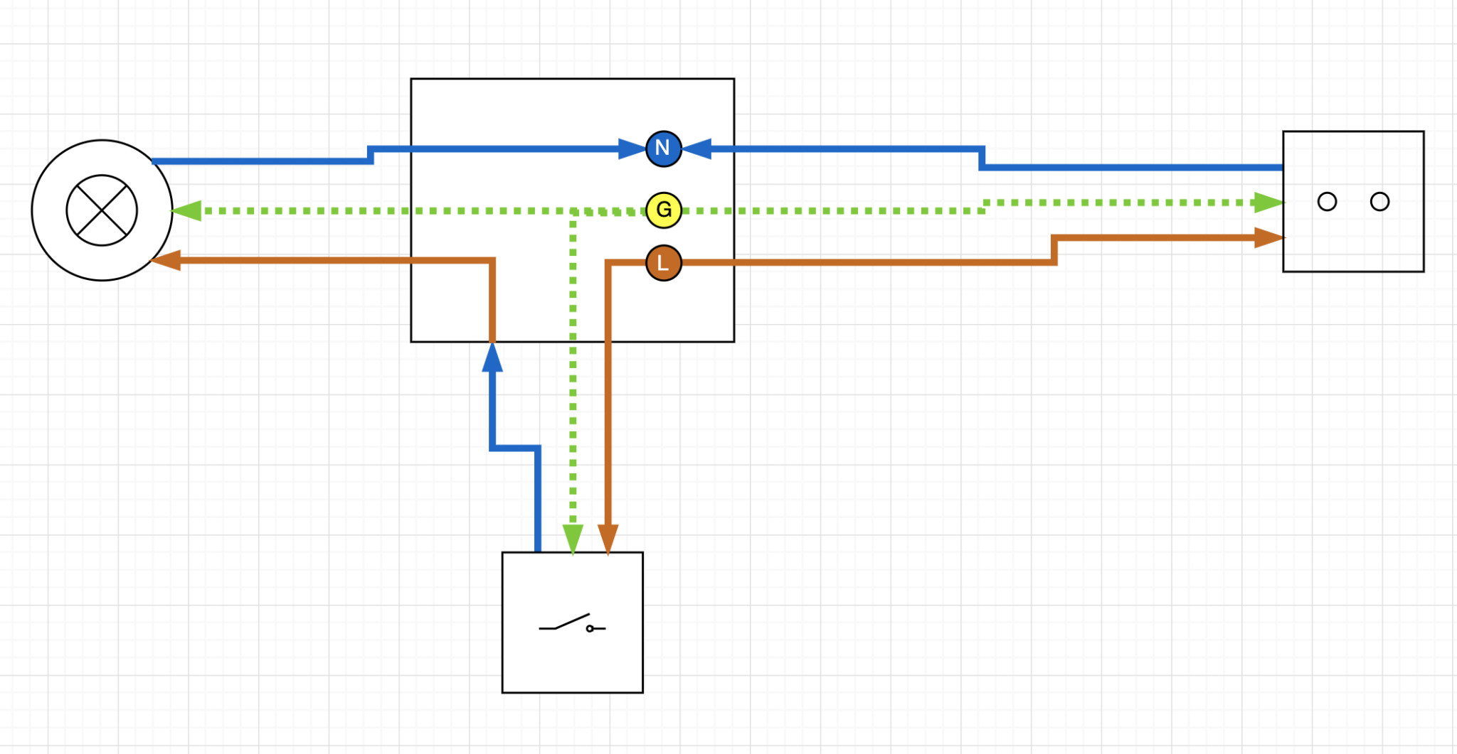

Samma krets som ovan men med kabelfärger inritade. Notera att vill ha strömbrytaren sittande längre ner på väggen men kopplingsdosan kommer sitta uppe där strömmen kommer ut från väggen.
Jag har endast tillgång till installationskabel med jord, fast, nolla (brun, blå och gulgrön) och undrar nu om det är OK att dra blå som tändtråd tillbaka till kopplingsdosan och sedan brun igen till belysningen?
Ber om ursäkt om denna fråga redan har besvarats men jag kunde inte hitta ett svar någonstans. Tack på förhand!

Korrekt. Det har diskuterats flera gånger förut. T.ex. här där en i stort sett identiskt bild har postats: https://www.byggahus.se/forum/threads/kabel-som-taendtrad-hur-ordna-faergerna.156188/#post-1164247
Enda skillnaden är att du ritat en skyddsjord ned till stömbrytaren. Strömbrytare är oftast dubbelisolerade och behöver ingen skyddsjordning. De har dock ofta en "blindplint" märkt X som du kan parkera skyddsjorden på istället för att låta den ligga löst i dosan om du vill.

Jo, TS ritning är helt i sin ordning och kommer att fungera. Då tråden är gammal fungerar det säkert fint redan. Vad är det du invänder mot i denna ritning?
