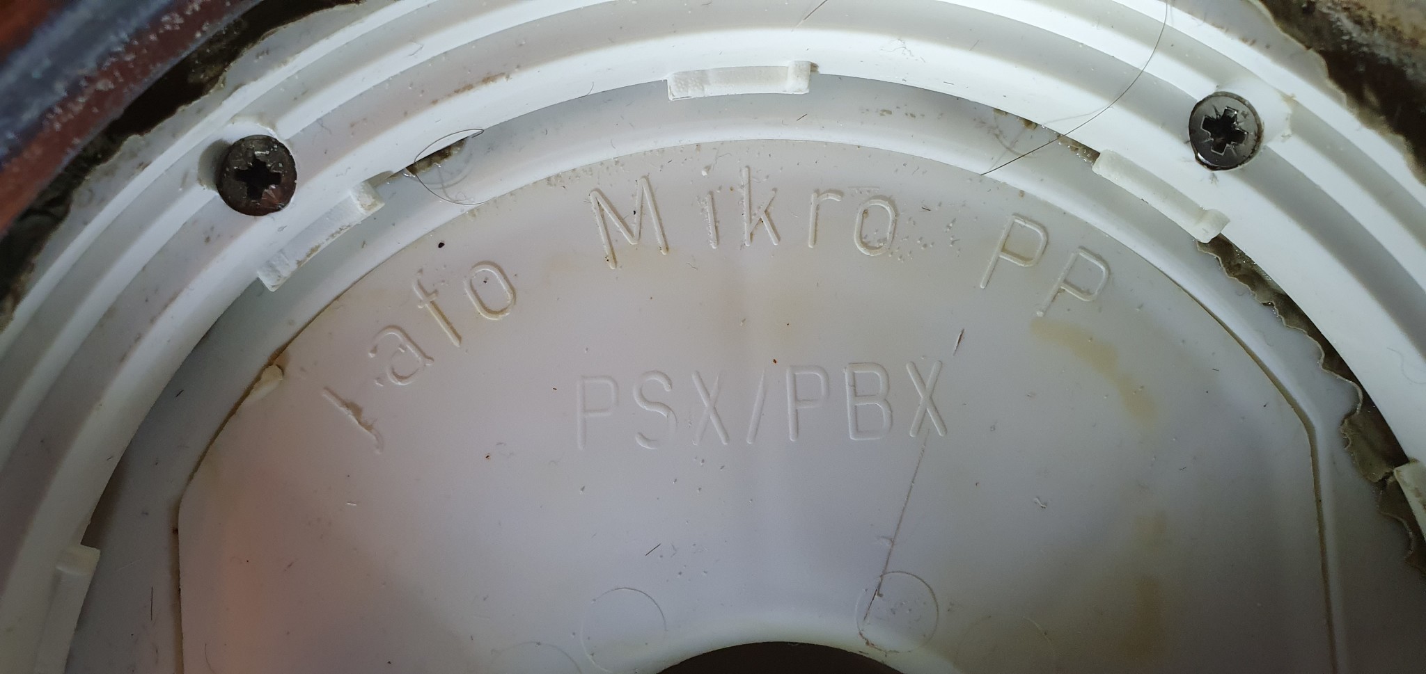

Ser denna golvbrunn okej monterad ut?
Oj, vågar jag det. Är inte risken att något av tätskiktet går sönder, om det är denna som sticker ut. Materialet verkar lite bräckligt då det bryts av enkelt. Är det kanske bättre att ta hit en golvläggare för inspektion. Om man nu kan hitta någon som gör sådana saker.useless skrev:

Det vanliga felet, som det ser ut som du också har. Är att manschetten skall gå ned och klämmas fast i sidled av klämringen, den skruvade plastringen. Den är konisk och insidan av brunnen är konisk vid ringen. Så ju mer den pressas nedåt, ju mer trycker den i sidled mot brunnens sida och klämmer manschetten. MEN manschetten skall inte gå ut under ringen, för då kan inte ringen nå ända ned i sitt säte, trycket mot sidan av brunnen blir inte maximalt. Det finns en speciell skärmall från brunnstillverkarna. Om man använder den så blir hålet i manschetten exakt rätt innan man pressar ned den i brunner med ringen. Den investeringen (typ 100 kr, återanvändbar) tycker många plattsättare är på tok för dyr.
Nu tror jag man skall se detta mer som ett formellt fel, plattsättaren har inte följt brunnstillverkarens monteringsanvisning, men det "brukar" bli tätt ändå.
Sedan kompliceras frågan av att det tydligen finns något udda fabrikat av golvbrunn där manschetten SKALL gå ned under ringen.
Det finns två stora märken av brunnar JAFO och Purus. Jafo har skruvad klämring som på bilden, Purus har en ring som bara kläms fast.
Anvisning för JAFO: https://indd.adobe.com/view/fb272e8c-9f31-44ba-9c19-c77d69e6201b
Speciellt bilden på sida 12. Den visar hur manschetten skall sluta ovanför klämringens nedre kant.

Det står Jafo
Frågan är nu om jag behöver försöka få hit någon behörig person som kan inspektera det hela.
Förstår att ingen kan tala om hur det ser ut på insidan. Eller kan en behörig person kanske skruva loss ringen, lyfta loss den, inspektera och, om det behövs, göra någon förändring, för att sedan skruva tillbaka ringen? För att ta loss ringen måste man ju ta bort ramen till silen och fogmassan som sticker ut över ringen/brunnen antar jag, så det får väl denna person också göra.

Mest för att förut stod ett badkar ovanpå och jag kollade aldrig själva brunnen mer än att sticka in handen när jag gjorde rent. Nu när badkaret är borta och jag kan se ner undrar jag lite över den synliga tunna hårda duken (som jag trodde var tätskiktet) som bryts av lätt och fogmassa som hänger ut i brunnen. Kändes som att det borde vara mer rent.T TheGame skrev:

Hade man ens tätskiktsdukar/folie runt 2002-2003? Jag är tveksam. Det var väl ett sånt rollat tjockt klegg man hade. Tror man kan ladda ned de våtrumsregler som gällde för olika år på nätet. Är det byggt enligt gällande regler för sin tid och fungerar skulle inte jag vara orolig.
Ditt badrum är utfört -03 alltså ca 19 år och har hittills ej resulterat i skada.
Att manschetten är felskuren kan vi med enkelhet se, de positiva är att jafos klämring är skruvad och då är det mindre risk att den kryper ur sitt läge som tex Purus kan göra vid felaktigt skuren manschett/tätskikt.
Det viktiga här är att Jafos klämring skall dras med moment och inte skruvas ner i bottenläge, det blir automatiskt en glipa beroende på vilket tätskikt som använts och det har med tjockleken på materialet.
-03 då detta utfördes fanns endast tätskikt av typen rollningsbara/flytande gummi och inte duk, att nu som lekman ta upp klämring skulle jag avråda ifrån, dels då gummit med stor sannolikhet har torkat/åldrats så det är hårt o sprött, men även då det av bilderna ser ut att vara gummi över klämringen som kan brytas.
Vad är planen för badrummet nu? Kommer badkaret att ställas åter eller är tanken att endast ha dusch nu mot denna golvbrunn, jag tror att detta får avgöra dina nästa steg.
