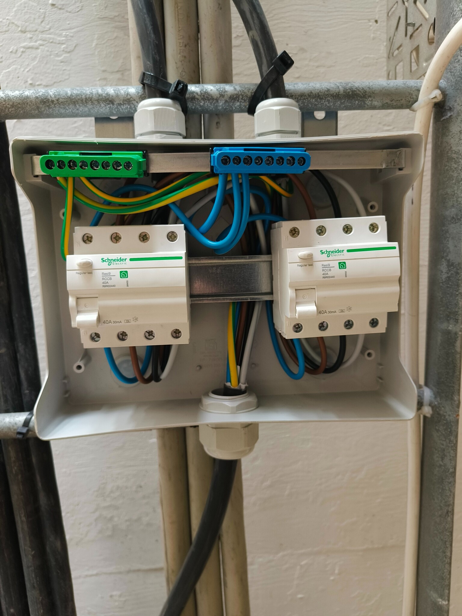

Hej allesammans,
Funderar på om detta är okej.
Det går in en 5g10 i ena änden. Uppdelat med 6mm2 Rq i kapsling till två jfb. Från varje jfb går det vidare 5g6 till varsin Zaptec Go (22kw). I centralen 25 meter bort sitter det 3st 32a diazed avsäkrat.
  • Elcentral med två jordfelsbrytare från Schneider Electric, kopplade med flerfärgade kablar och säkringar. Bakgrund av vit vägg och metallrör.

Det är ok inga problem med det ser bra ut.
