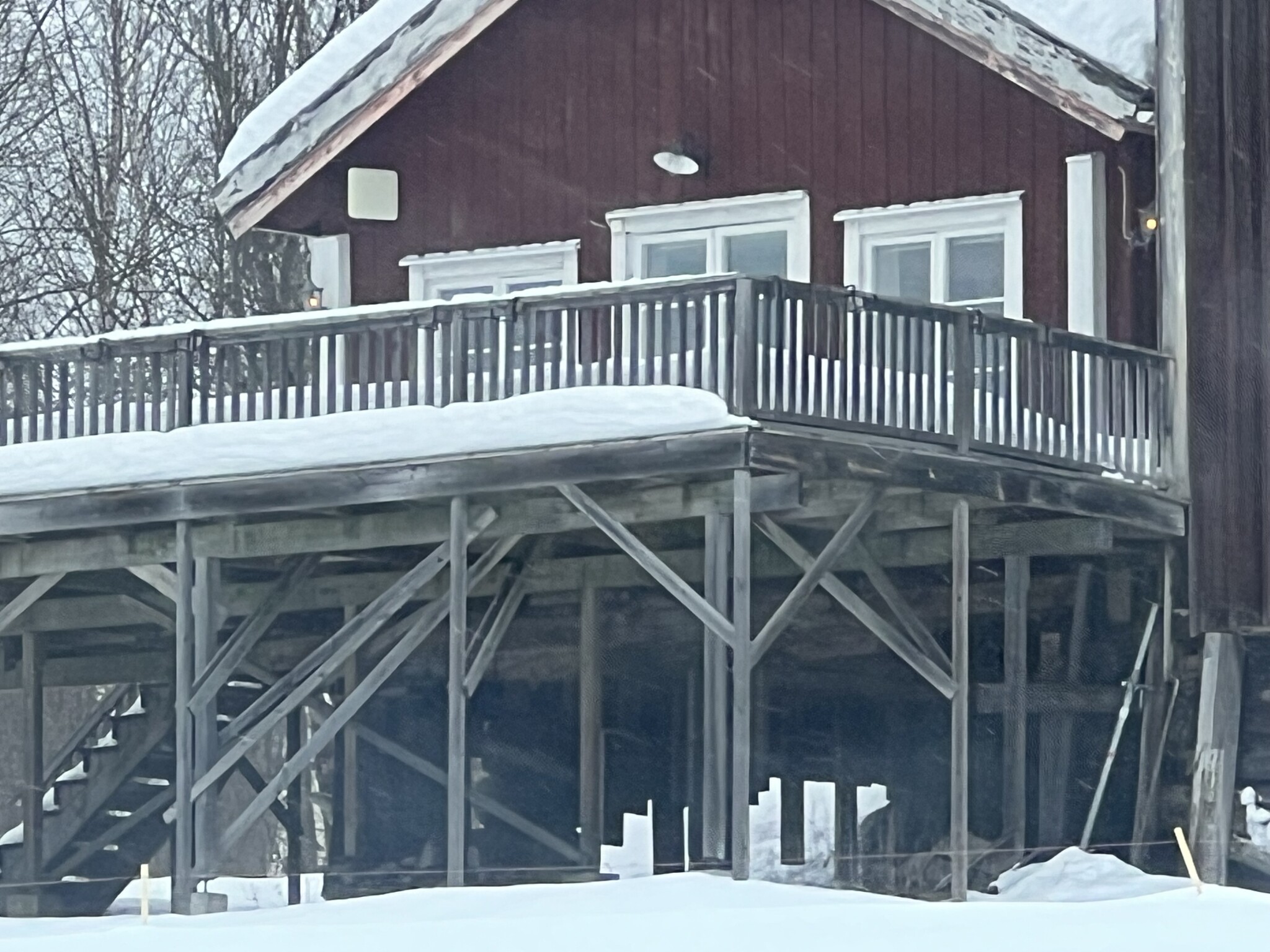

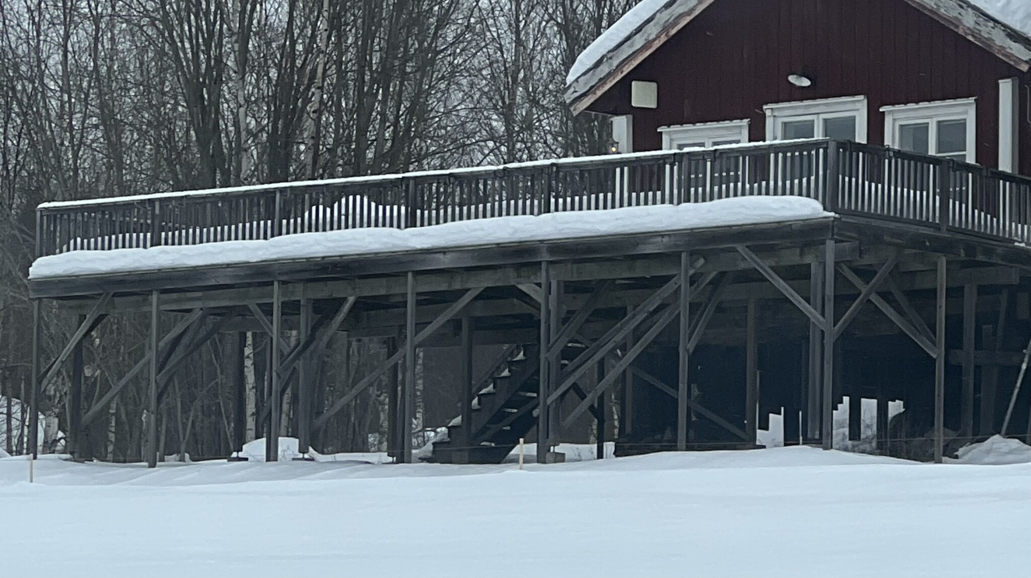

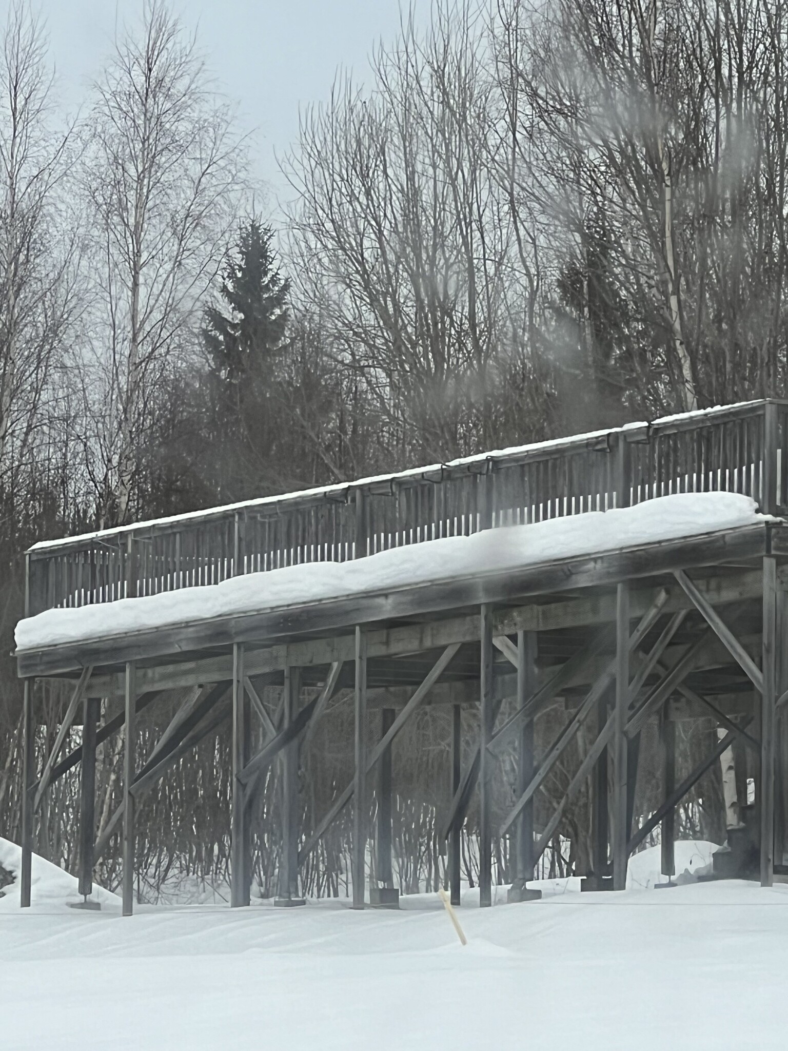

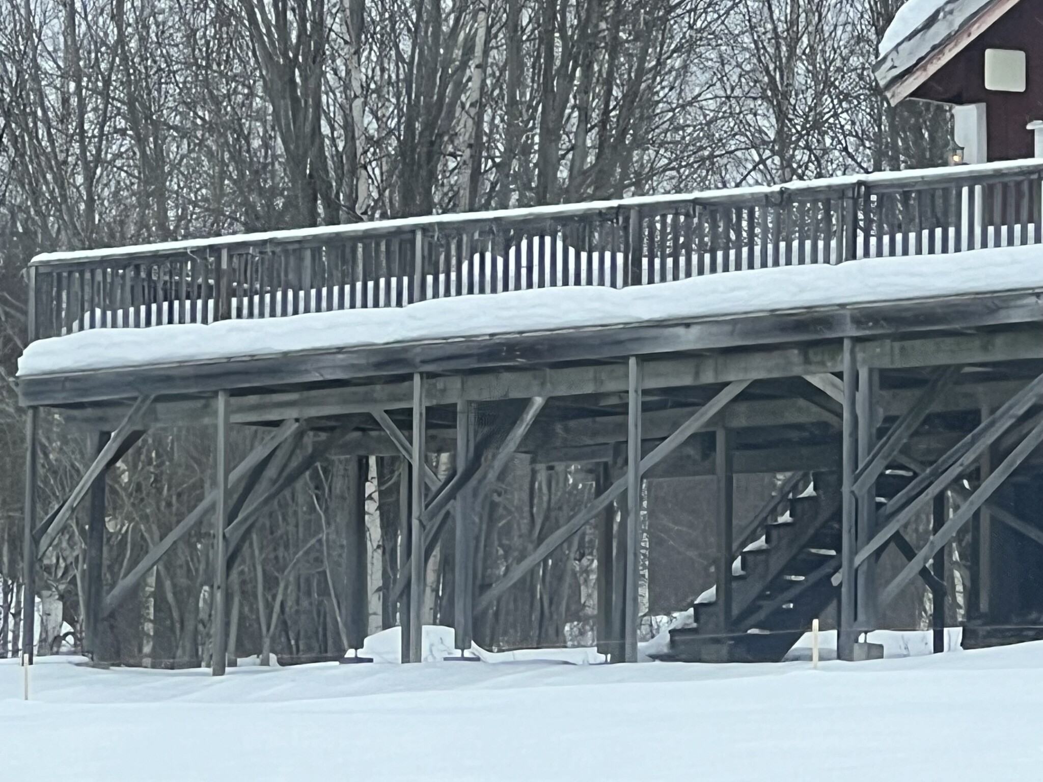

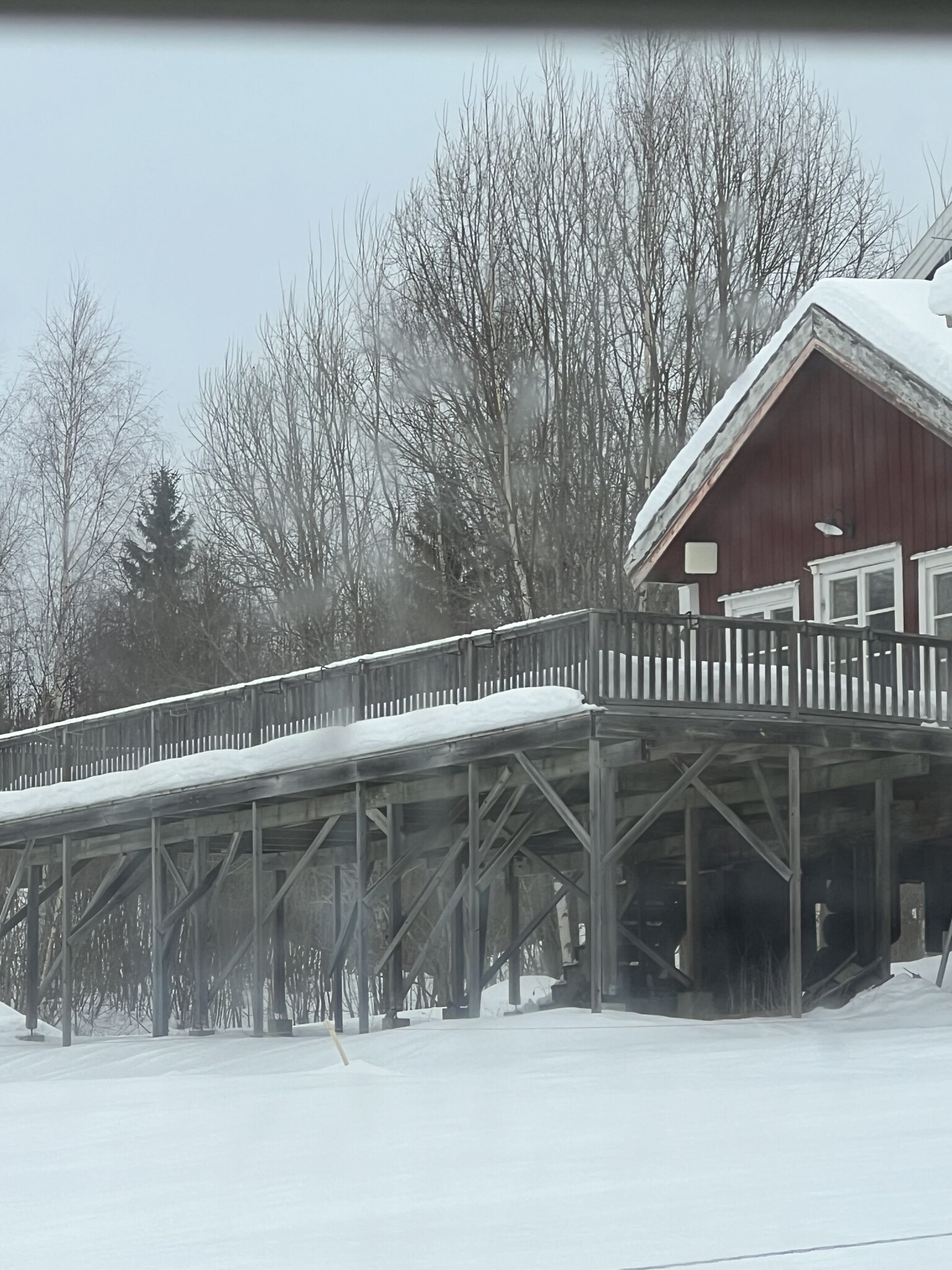

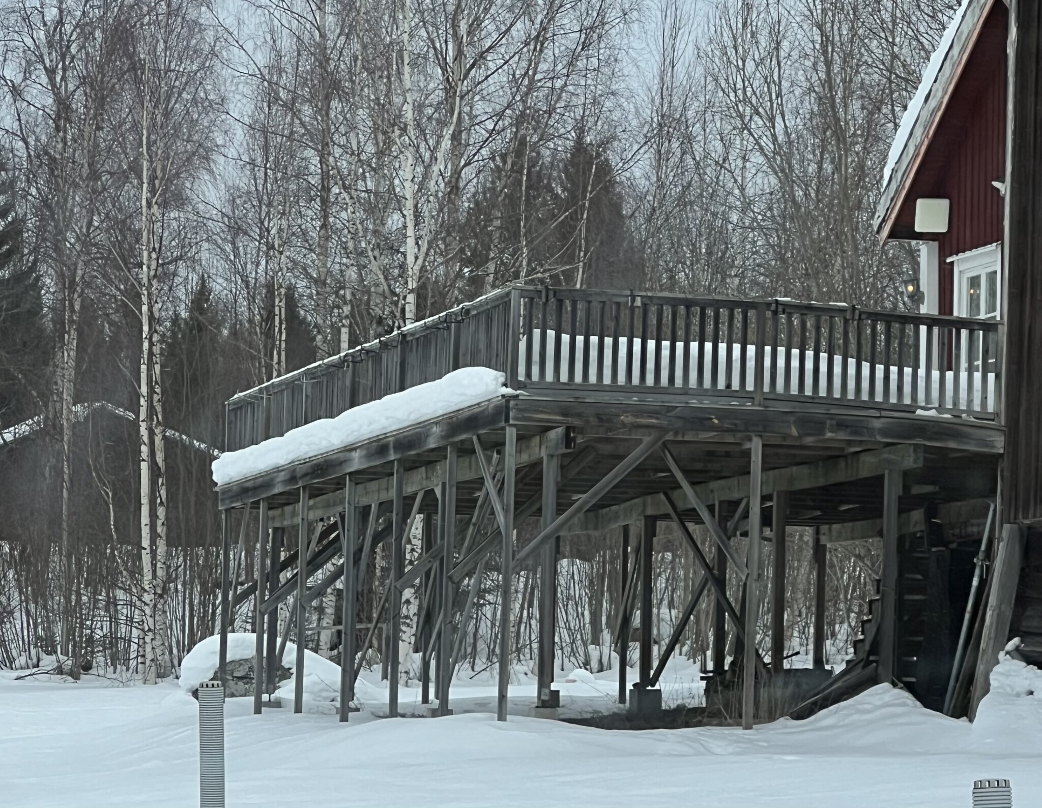

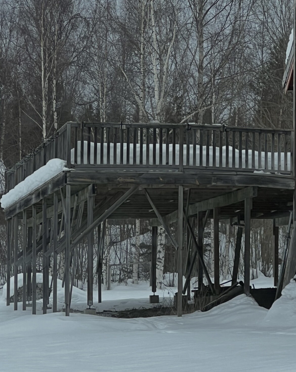

Jag må vara endast en hemmapulare men den här altanen, som tillhör ett hus jag kanske ska köpa, ser inte så stabil ut. Vad tycker ni?

Jag tycker det ser stabilt ut. Men utan att se det på plats går det inte att ge ett säkert svar.
Innan köp är det bra att låta en expert göra en besiktning av fastigheten. Hur omfattande avgör man själv. Gärna i samråd med experten. Grejen är att du skall få svar på alla dina frågor om allt sådant som du som "hemmapulare" inte kan bedöma själv. Det brukar vara värt pengarna att få veta innan man tar det slutliga beslutet om att köpa eller avstå.
Dvs. kolla på plats med denna expert, besiktningsman.
Sedan kan du ju alltid be mäklaren/säljaren att skotta bort all snö så det går att se. I alla fall på själva huset.
Har de inte målat den för att den ska se gammal ut så har den stått minst 10 år så uppenbara fel borde visat sig vid det här laget.

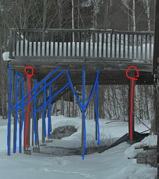

Mittbalken ser ut att bångna.

Ser ut att ha stått där i 10 år, så det torde inte vara något problem. Däremot kan det ju vara så att vilket börjar vara dåligt och att det därför är dags att bygga en ny varanda. Men det går inte att de på bilderna....
varför står huset utan grund eller källare?
fribygg och 1 till

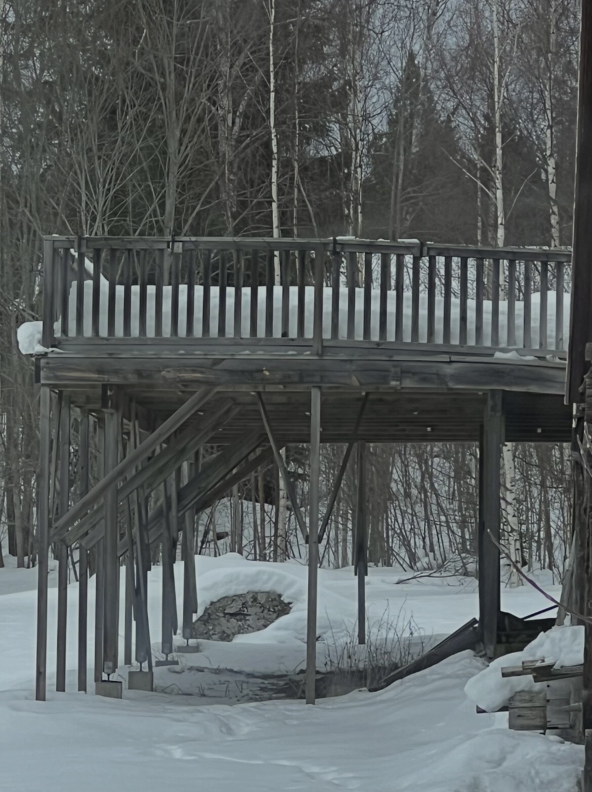

Ser ut som att man fått förstärka konstruktionen efterhand. Ser ut som två bärlinor med pelare som bör vara den ursprungliga iden till bärning (röd) och sen har man lagt till fler stolpar och stag (blå). Förstärkt altan med snölast, ursprungliga bärlinor i rött, tillagda stolpar och stag markerade i blått.

Jag hade rivit den, ser ju både ful och ranglig ut.
Altanen är väl lätt att åtgärda, men hur stabilt står huset? Inga problem med fukt i krypgrunden lär det vara åtminstone.

Altanens bärighet är då inget i jämförelse med husets grund... På dom bilderna ser det konstigt ut.. men det går som inte att besiktiga och förstå hur det är gjort genom att kolla på avstånd...
Fundera mindre på altanen och mer på vindskivor, tak, vind, isolering, fönster osv... Där har du dom stora kostnaderna... Du får många trädäck för samma peng som ett tak.

Zooma ut lite från verandan och ge huset ordentligt med kärlek! En fin liten grund och på sikt en ny veranda om den där inte är bra. Huset ser fint ut med utsmyckningarna kring fönstret och sånt men i slutändan är det viktigaste hur huset mår kontra hur mycket du vill/kan satsa på det 🌈
På vilken grund står huset?
Jag tycker det ser rankigt ut redan där.
Altanen verkar ha fått förstärkas i efterhand som något påpekat.

Plintarna ser ut att ligga lite ytligt. Även med 90cm-plintar, så ligger dom nog inte på frostfritt. Ser ut att vara rejäl snölast också, så lite mindre cc hade varit bra såhär i efterhand...
