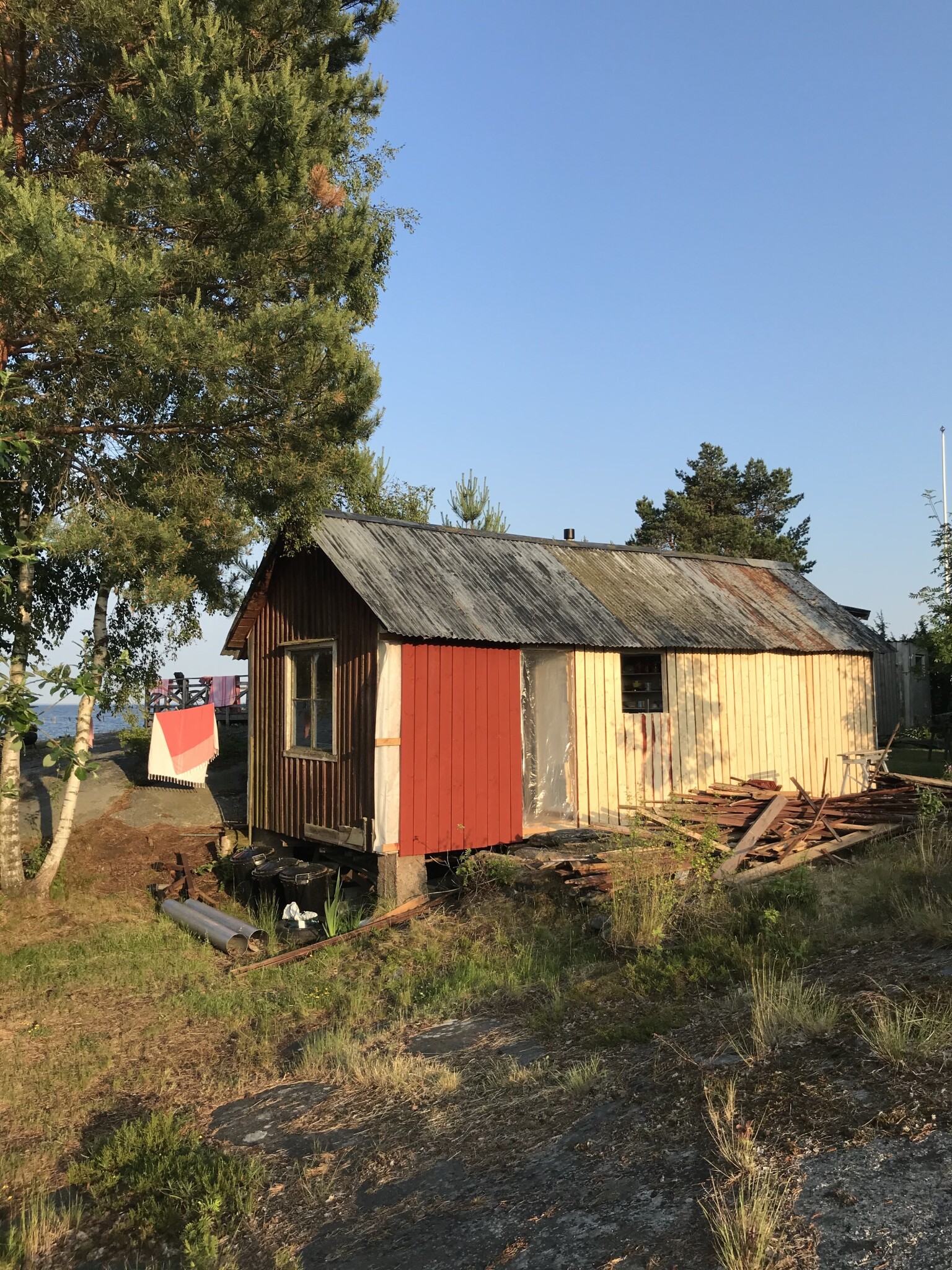

Skall installera en septitank eller trekammarbrunn till min sommarstuga. Den står på berg eller i allafall finns ganska lite möjlighet att gräva ner den.
Finns det några smarta produkter som inte behöver grävas ned så djupt? Kanske kan stå över mark? Någon som haft liknande projekt med erfarenheter?
Tanken är att lägga tanken framför vänstra gaveln på bilden.

Enbart en trekammar brunn är inte godkänt idag utan att man lägger till infiltration plus ev fosforrening. Eller reningsverk. Så det blir en större grej.F Falkberget skrev:Skall installera en septitank eller trekammarbrunn till min sommarstuga. Den står på berg eller i allafall finns ganska lite möjlighet att gräva ner den.
Alternativet är att låta wc gå till sluten tank som kan läggas utan nedgrävning om enbart sommar användning. Kräver snålspolade wc. Gråvattnet kan då gå till en enklare bdt rening bredvid.

Du få kolla med kommunens miljökontor i vad de accepterar för lösningar - inte säkert lösningar med septitank faller i god jord då man numera försöker undvika den typen av lösning som medför många, långväga tunga transporter av avloppsvatten på tankbil till olika tömningsstationer.
tex. hos mig med minireningsverk så slampressar man sugna slammet och vattnet skickas tillbaka ned i minireningsverket igen, vilket gör att de kör med till stor del låglastad bil och kan besöka många liknande verk och även vanliga 3-kammarbrunnar (som också återfylls)¹ på en enda tur, medans från septitank måste de ta med sig allt och kanske bara kan ta några få ställen på en körning innan bilen är full och tung.

Frågan är om kommunen köper lösningen med att urinen går i BDT - det är rätt mycket substansmängd och energi i urin och då främst i form av urea, ...och typ 75% av fosforn...
Oavsett, ha allt klart med kommunen innan du börja beställa och gräva.
