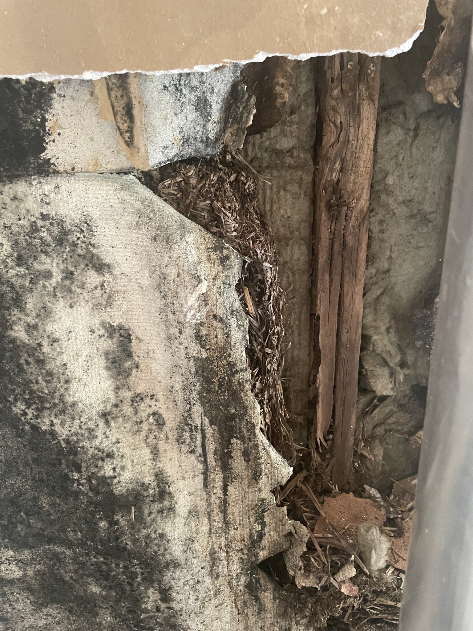

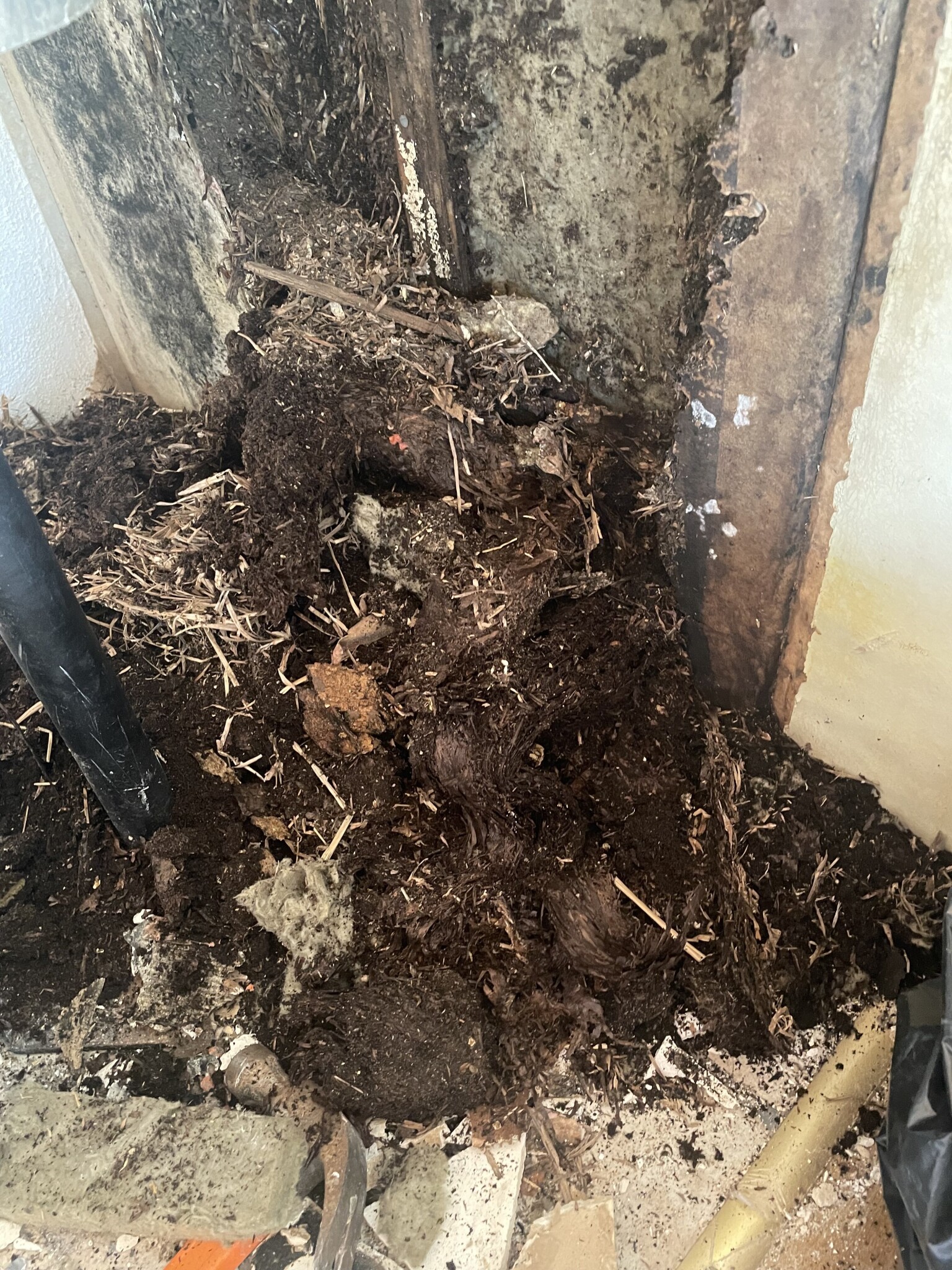

Har köpt sommarstuga, när vi öppnade upp den i våras såg jag en mörk fläck på tapeten. Nu är väggen uppbruten och ser ut såhär. Antagligen läcker det från skorstenen och in i väggen. Ja och som ni ser är det inget som hänt under senaste månaden utan måste pågått länge, det föll verkligen jord ur när väggen öppnades.

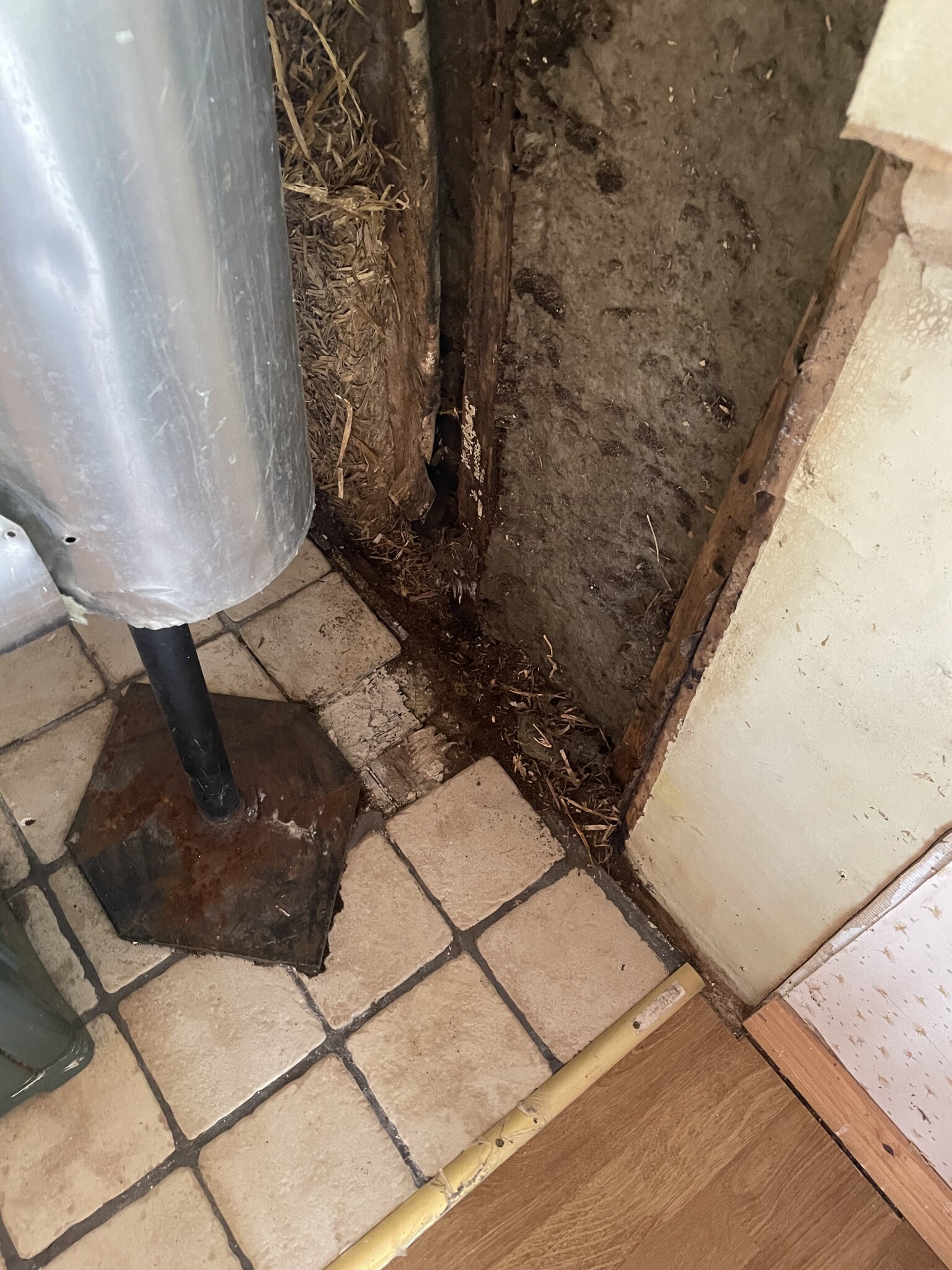

Regeln ni ser på bilden är ju sönder, ser inte syllen från det jag öppnat. Är en dag i morgon så tar nya tag då, det blev bara lite övermäktigt här känner jag.
Har aldrig ägt sommarstuga tidigare och är väldigt ny som hobby-byggare.
Har någon tid och lust över mottager jag gärna tips och råd hur jag ska gå vidare med detta.
Skriv som om du ska förklara för ett barn ;)

Börja med att reda ut varifrån det läcker in och fixa en tillfällig tätning så det inte blir värre, sen får du riva bort allt skadat och fuktpåverkat och ersätta med nytt samt fixa läckaget.
