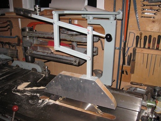

Då du en gång håller på kan du ju överglänsa honom och göra ett ordentligt klingskydd med paralellogramrörelse monterat på en arm över bordet. Ett sådant klingskydd som jag gjorde till min Stenbergkombi. Det behöver man inte ta bort när man skall såga falsar eller tunna ribbor och det är ett stort plus för både säkerhet och användbarhet.

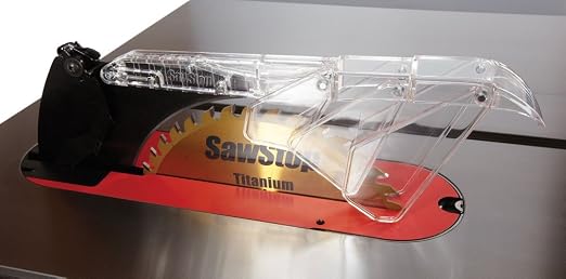

Jag har sett SawStops klingskydd i klar (hur länge?) plast i sju delar som verkar gjorda för att ligga an mot det man sågar och "klättra upp" vartefter materialet kommer längre in mot klingan. Eller har jag helt missförstått?
Såhär ser den ut: http://ecx.images-amazon.com/images/I/61t+sKT42HL._SX522_.jpg
Sen har de ju olika skidbacksvarianter också, till exempel den här: http://www.rockler.com/wordpress/wp-content/uploads/2013/03/SawStop-Saw-Blade-Guard.jpg
Bu eller bä för såna lösningar?

Den stora skillnaden med både de lösningarna ovan jämfört med ett "riktigt" suva skydd på arm är ju att klingskydden ovan sitter fast på klyvkniven. De funkar alltså inte om du skall spåra t.ex.Lambr1 skrev:Jag har sett SawStops klingskydd i klar (hur länge?) plast i sju delar som verkar gjorda för att ligga an mot det man sågar och "klättra upp" vartefter materialet kommer längre in mot klingan. Eller har jag helt missförstått?

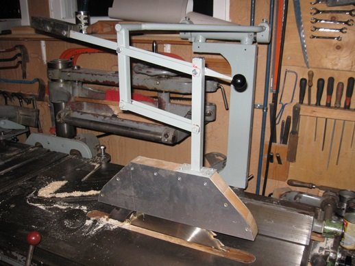

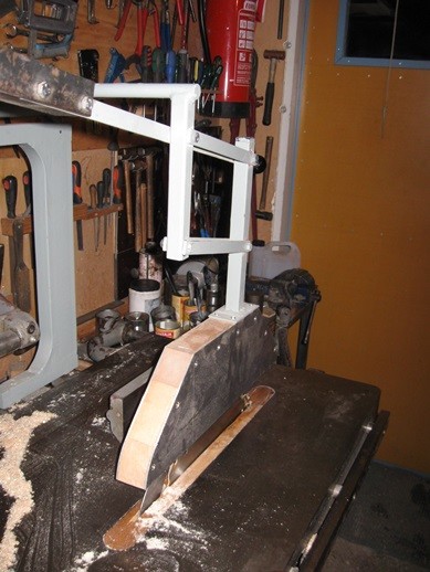

Det här klingskyddet byggde jag till min Stenbergkombi. På grund av att det är en kombimaskin måste hela skyddet med arm och allt gå att vika upp och dessutom måste armen kröka undan så att den inte kommer i vägen när man svänger undan planhyvelbordet. Därfär blev armen krånglig men du kan bygga en enklare arm.
Själva skyddet består av 5mm aluminiumplåt som jag hittade i skrotkontainern vid yrkesskolan och fick köpa för en struntsumma och så björkribbor runtomkring. Jag skruvade ihop det med mässingsskruv så det finns inget hårt material i skyddet som skulle kunna slita loss bitar av klingan om den skulle komma i kontakt med skyddet.
Om du kan svetsa aluminium kan du svetsa ihop ett snyggare skydd än mitt.
Det stående tunnväggiga fyrkantröret ovanpå skyddet är ett avkortat bordsben. Jag hittade det i en kontainer i stan. Resten är vanliga järnbitar från skroten.
Klingskydd som är monterade på klyvkniven hindrar arbetet och måste tas bort när man skall såga tappningar och falsar och slitsar av olika slag. Sådana arbeten gör man väldigt ofta på bordscirkelsåg i mindre snickerier och ännu oftare när man hobbysnickrar. Utan skydd blir sågen farlig.
Då jag gick i yrkesskola 1999-2000 fick vi lära oss att klyvknivsmonterade klingskydd inte fick förekomma i yrkesbruk av just den anledningen. Jag tror absolut att man kan spara något finger på att följa det tankesättet också när man hobbysnickrar.
