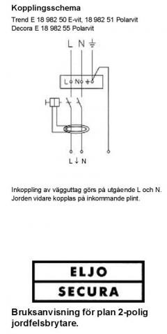

JFB jag köpt är:
http://www.schneider-electric.se/Downloads/PDF/monteringsanvisningar/Plan jordfelsbryt.pdf
Där finns kopplingsschemat som visar jordningen in/vidare. Tidigare länk högst upp i denna tråd fungerar inte längre. Den refererar till fel produkt nu av någon anledning.
Länken visar den JFB jag alltså tänkt koppla barummets el till (förutom lampor som redan har JFB genom proppskåp nummer 2)

Om matningen går till JFB och sedan vidare till kopplingsdosa så bör man inte koppla in skyddsjorden i JFB det är ju bara en kopplingsklämma. Låt skyddsjorden bara gå förbi.

Troligen finns där en plint för att man skall kunna koppla jorden förbi brytaren. Tänk fallet att du i princip klipper en befintlig kabel och stoppar in en jfb mellan.
Det man egetligen ser på bilden du skickade med att det finns en plint för vidarekoppling av jord. Man ser klart och tydligt på bilden att den absolut inte har något med själva funktionen att göra då den går utanför det som jordfelsbrytaren mäter. Tycker mest det låter besvärligt att dra ner jord till jordfelsbrytaren.
Varför jorden är ritad på bilden är väl för att vägguttaget/aparaten man ansluter efter jordfelsbrytaren ska vara jordat.
Jag är helt enig. Däremot kommer ju alla tre kablar ner från taket, i väggen in i den apparatdosa där JFB skall sitta. Att trycka i jorden, nollan, och fasen och sen koppla vidare jorden från den plinten gör varken eller i jobb. Allt går ju ändå genom den apparatdosan.
