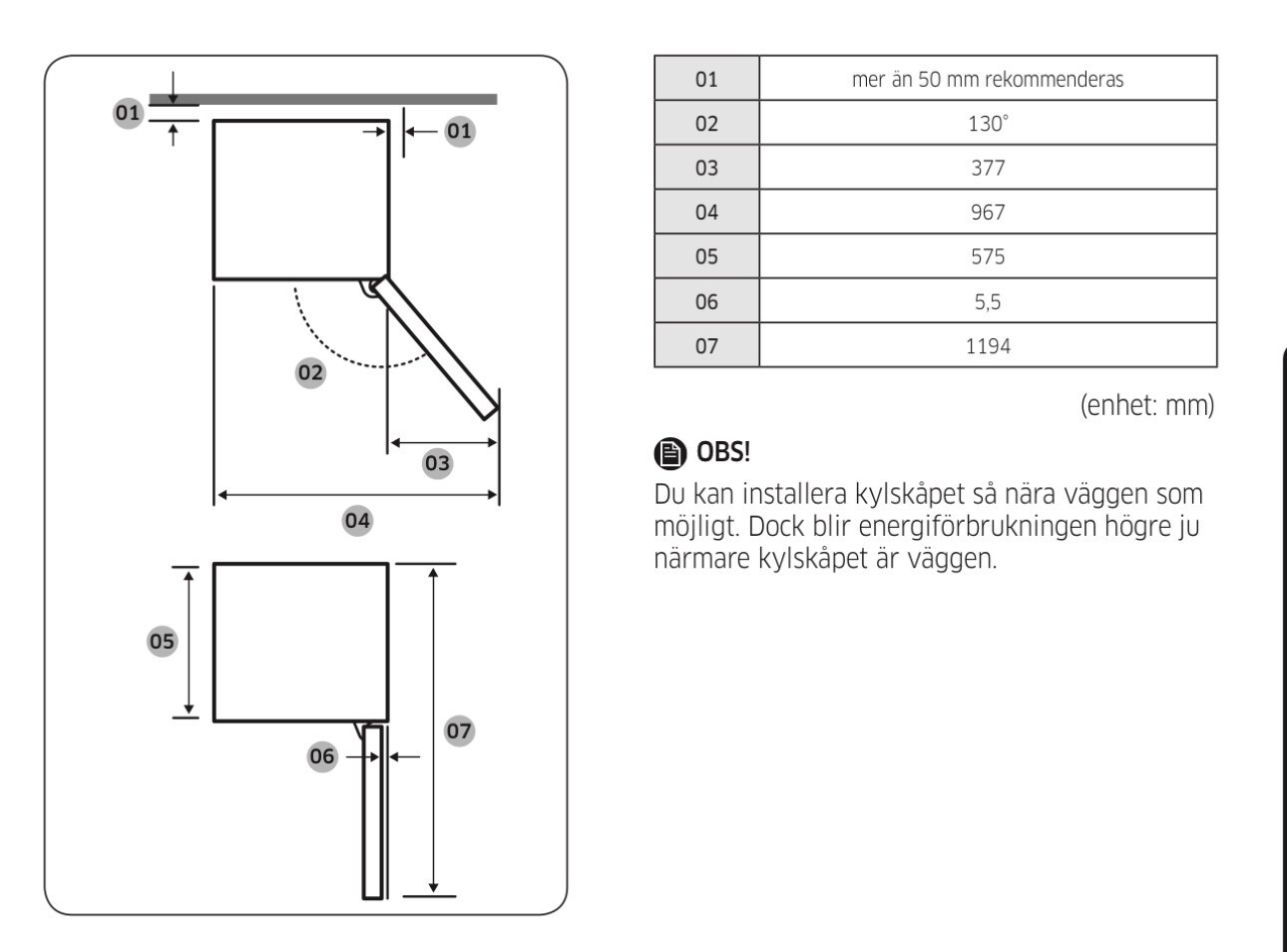

Hur är det med tillgänglig bredd för skåpen?H _hemmasnickaren skrev:Hej, blev dags att byta kyl- och fryspaket här hemma. Whirlpool kylskåpet börjar spöka rejält med svajig tempratur och kraftig isbildning.

I installationsanvisningen för Mieles frys (den enda jag kollade) verkar det vara så att det ska vara tomt 2,5 cm till höger om frysen eftersom det är ett integrerat värmeelement på den sidan.

Nisch måttet är 60+60 = 120 cm mellan högskåp på båda sidor om kyl och frys

Då går Miele paketet bort, annars får jag bygga om köket

Fast skulle det vara så hade man aldrig kunnat bygga in kyl och frys. Skulle säga att ingen har bredare än 120 cm mellan köksskåpen. Läser du på de andra är jag övertygad om att de också har rekommenderat att ha avstånd både bakom och vid sidan för att klara ”kraven”.H _hemmasnickaren skrev:

Läste om ett skåp från Electrolux häromdagen och själva skåpet är 595 mm och det krävs 2,5 mm på vardera sidan, dvs. 60 cm nischmått. Värmeavgivning på baksidan.Ossian K Olsson skrev:
