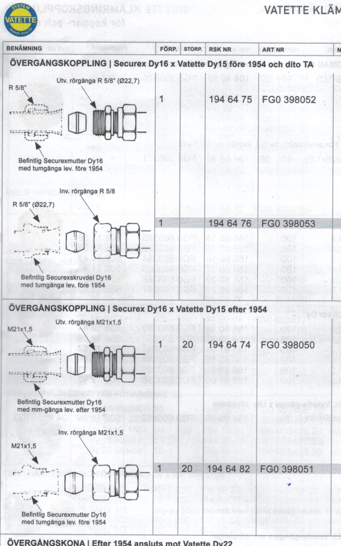

Jag har idag en securex 16mm t-koppling där jag vill ansluta ett 15 mm kopparrör. Jag blir dock galen av att tänka ut vilken del jag behöver för denna manöver.
Securexskruvdel 16/15-8 (rsk 1946482). Är detta vad jag behöver? Går den att gänga direkt på T-kopplingen och därefter bara köra vidare med 15 mm kopparrör?

Du måste veta årtalet på kopplingen! Innan eller efter -54.
Tack för bilderna! Då borde övergångskopplingen med invändig gänga passa direkt i t-kopplingen, med en kona emellan. Den stora frågan är då bara tumgänga eller mm...

Skruva isär på lämpligt ställe och mät diametern på gängan. 21mm eller 22,7mm.
Ett annat alternativ är ju att ansluta på röret med en 16x15 rak koppling om det är möjligt. Glöm inte 16mm stödhylsa.

Tack för hjälpen! Securexkopplingen på plats och tät.
