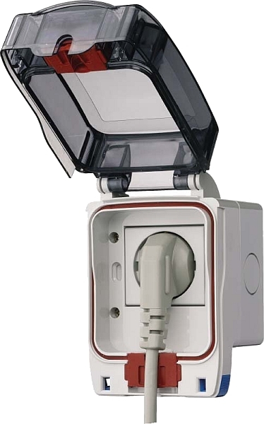

Det här företaget dök upp i en annan tråd och de har en del intressanta produkter. men det jag fastnade för är ett schuckouttag där kontakten döljs av locket. Ett vanligt utomhus uttag är ju bara IP44 så länge inget är anslutet i det.
Finns det något liknande på den svenska marknaden?

Dåligt med sådana i Sverige, det finns enstaka jag känner till
http://www.eldirekt.se/elmaterial/eluttag/uttag-kapslade/elit-vagguttag-ip56
@ elmont Med skillnaden att en vanligt kapsling inte har ett uttag för sladden
@Bo.Siltberg Precis vad jag letade efter! Skulle vara snyggt att ha till t.ex julbelysningen i trädgården som sitter inkopplad hela vintern. Men det kanske är att lösa ett ickeproblem i de flesta fall.
Ja det är nog för det mesta ett ickeproblem. Välj ett uttag av bra kvalitet, sätt det på ett vettigt ställe och se till att montaget med kabel, dränageöppning osv är korrekt så ger det inga problem med ansluten propp.
Risken är att material och lösningar kring ett specialutförande som på bilden inte är tillräckligt bra, då vinner man inget på sikt när lock, fjädrar, lås osv inte gör sin tjänst. Något som är riktigt bra är tex de klassiska i gjuten aluminium från CEWE, kan sitta helt oskyddat och fungerar i decennier.
