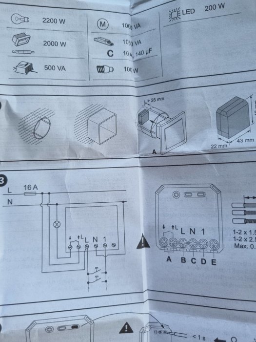

Hej. Kan jag på nåt vis styra fönsterspottar i 4 olika rum med separata strömbrytare med en wiser strömställarpuck? Går de att dra kablar från utgående plint till brytarna och sedan vidare till lampan?

Visa och visa. Du har ju kopplingsschemat där, bättre än så går ju inte att visa.
Haha ja. Fast sätter ja brytarna enligt kopplingsschema mellan L o 1 så går de ju inte, slår ja av en så slås ju alla lampor i alla rum från. Så går de att sätta bytarna mellan utgående plint och lamporna?
De olika brytarna ska kopplas parallellt, precis som visas på kopplingsschemat. Sedan lär det behövas monteras fjädra i brytarna så att de blir återfjädrande.
Fas kopplas till varje brytare. Utgången från brytarna kopplas sedan till styringången på pucken (1).
Sedan måste kanske pucken konfigureras så att den fungerar med impulsstyrning på ingången.
Vet ej om detta är svar på dina frågor.
Vill du styra lamporna i de olika rummen separat så behöver du även separata strömställarpuckar
