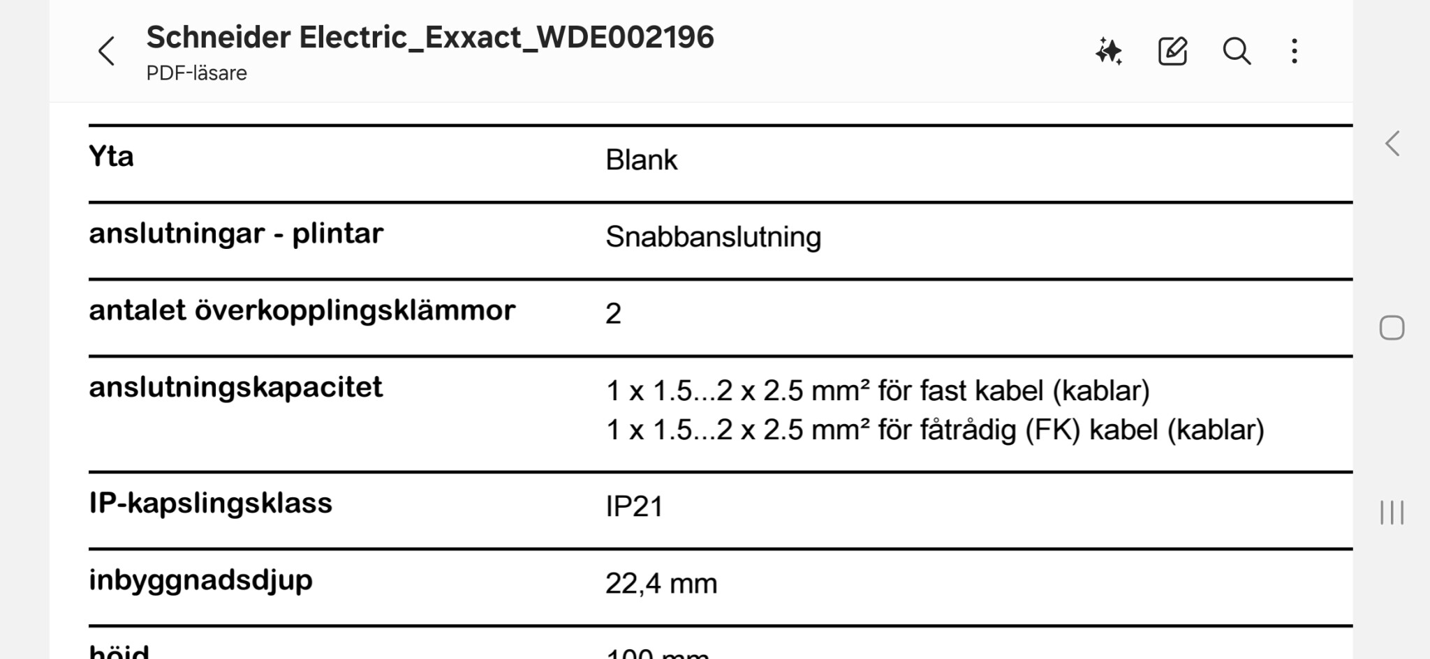

Vet inte de exakta benämningar men tidigare ojordade uttag ska bytas till jordade.
I samband med det är det inköpet Schneider exxact med snabb klämmor.
De gamla gas i mina är den där fåtrådiga fin, och jag hittade en timme jord men den är flera kardeler i. Står inget vad den heter. Kan man krimpa på en sån där tennad hylsa över trådarna och det ändå blir rätt?

Ändhylsa brukar inte fungera bra i de flesta vägguttag. De är nog gjorda för att direkt ansluta en entrådig ledare eller fåtrådig sådan med sju kardeler.

Bara byta till en annan kabel då? För är det inte så att den flertrådiga inte ska användas i snabbfäste?
Du får byta, för trådar med mer än sju kardelar ska INTE användas i snabbkopplingar.
Inom elinstallation används det bara EQ/EK som har en kardel och FQ/FK som har sju kardelar.
