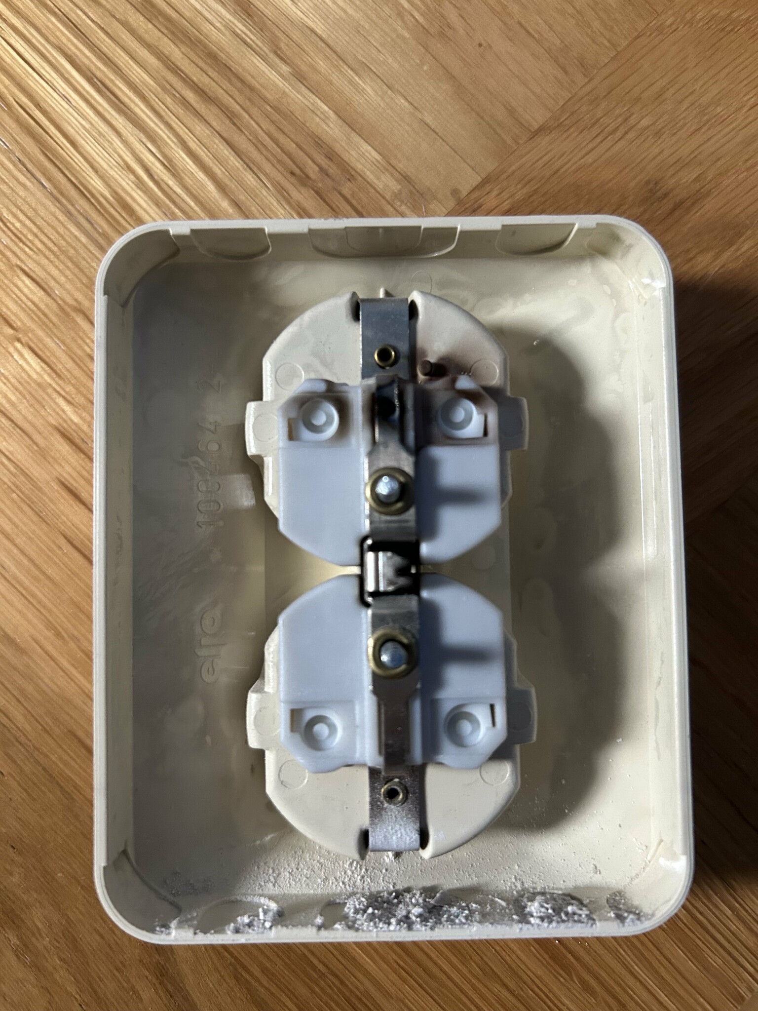

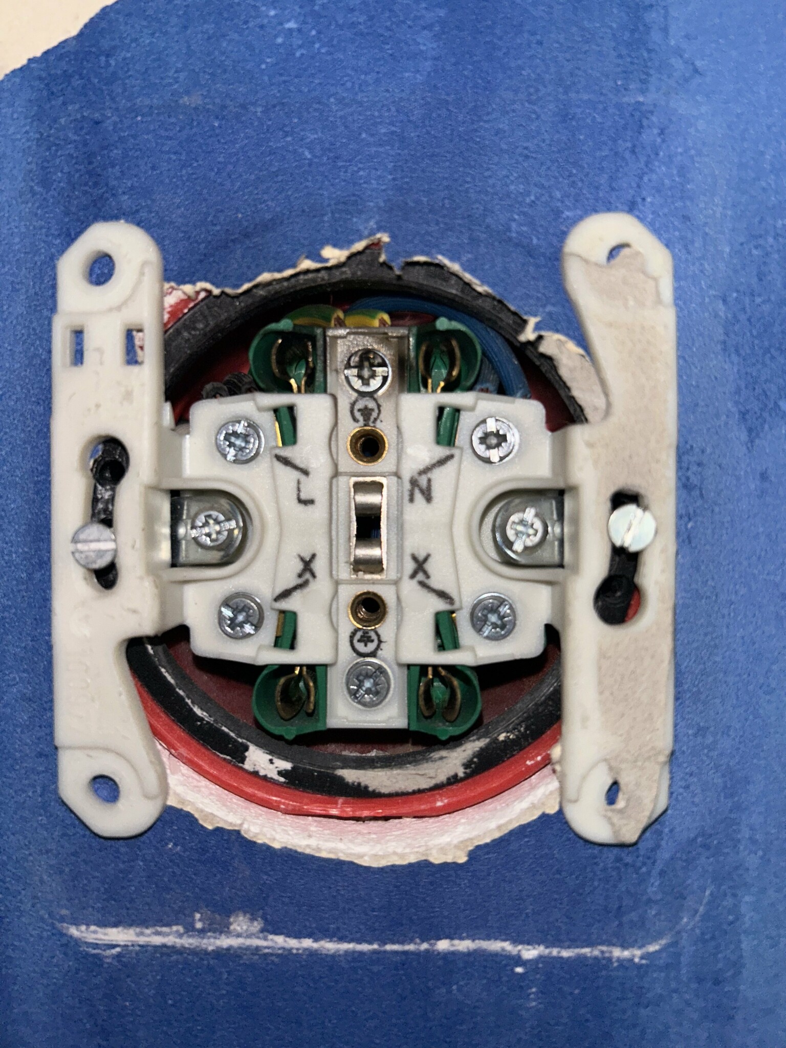

Vågar jag använda eluttaget? Smällde när jag satte i stickpropp
Det blixtrade och smällde till när jag satte in en stickpropp i eluttaget, och jordfelsbrytaren slog ifrån. Lite sot på stickproppen och syns lite bränt på baksidan av kåpan. Kan inte se några spår i dosan. Se bilder. Vågar jag använda uttaget eller bör en elektriker titta till först?
I höstas hade jag ett liknande problem med ett Eljo-uttag. Varje gång någon stoppade i en stickpropp i uttaget så gick jfb och säkring. När jag demonterade uttaget fann jag att flera delar av uttaget blivit spröda och helt enkelt fallit bort. Bytte till nytt uttag och därefter fungerar allt fint igen.
Man bör titta på vad som är fel med uttaget innan man fortsätter att använda det.

Om jordfelsbrytaren löser så har det gått ström mot jord någonstans. Det ser ut att vara sot på jordblecket på andra bilden. Ser ut som någon form av överslag i uttaget, väldigt konstigt.
Nä, ingen jordanslutning därH hempularen skrev:

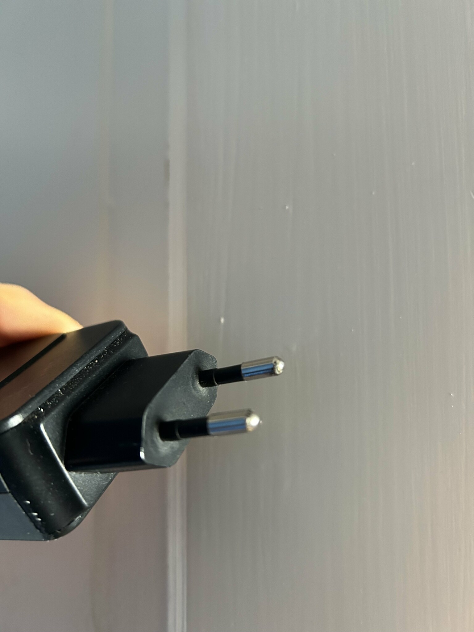

Hur ser kontakten du stack in ut?
Det är ju tydliga svetsskador på lockets jordbleck och ser ut som skador på vänstra övre kontaktbleck i vägen också.
Tittar man närmre på bilden verkar plastdetaljer vara skadade brutna kring delen där kontaktstiften går in. Stämmer också med hur det är sotat på locket så felet Mathias nämnde tidigare verkar vara samma här.
Se bild. Svårt att se men det ena stiftet (det bakre på bilden) har en liten skada.O [old rusty] skrev:
