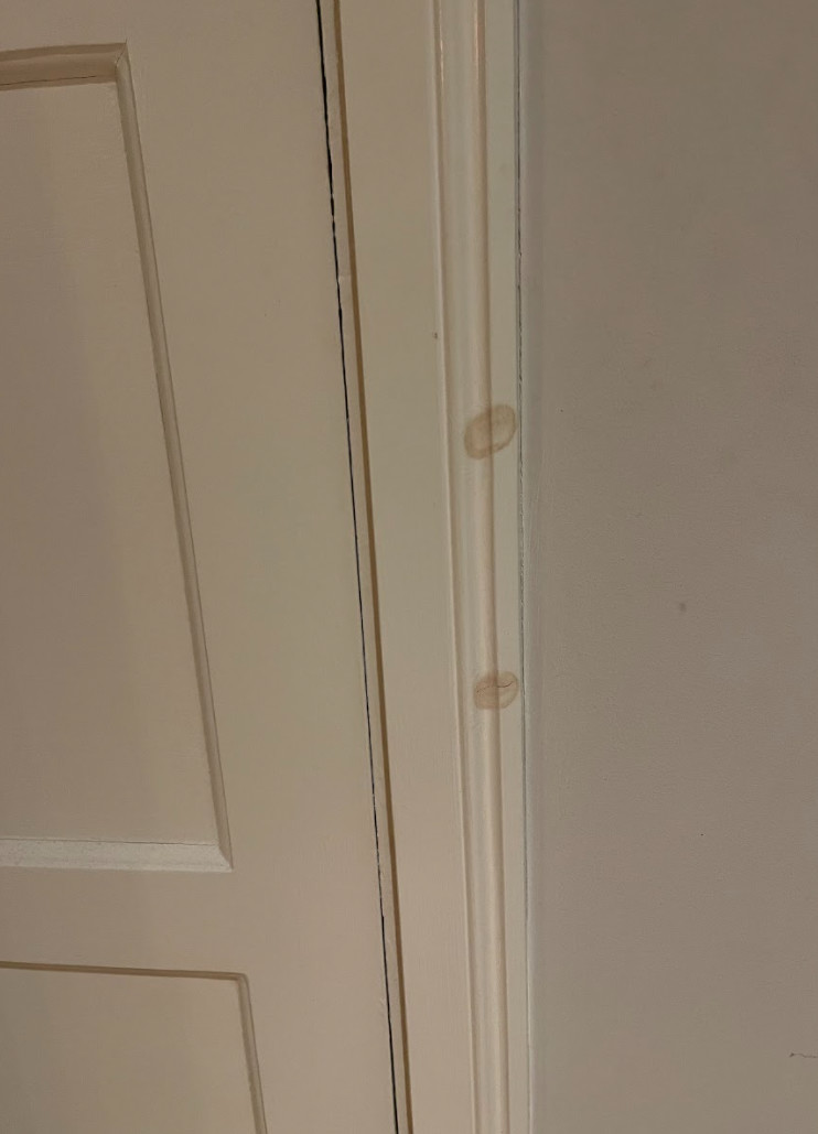

Har bott i nuvarande hus i snart 7 år. Innan vi flyttade in så hade vi yrkesmålare här för att måla diverse lister, socklar m.m. och tyvärr har både deras spackel gått igenom (lyser gult) och deras spärrlack håller inte tillbaka missfärgning från kvistar. Två strykningar med schellackflingor upplösta i T-röd har hittills inte gjort mig besviken, sådana här: https://butik.hustradition.se/product/schellackflingor/ Önskar att jag målat detta själv men det var inte läge för det inför inflyttningen här - men nu retar jag mig på det varje gång jag ser det.
