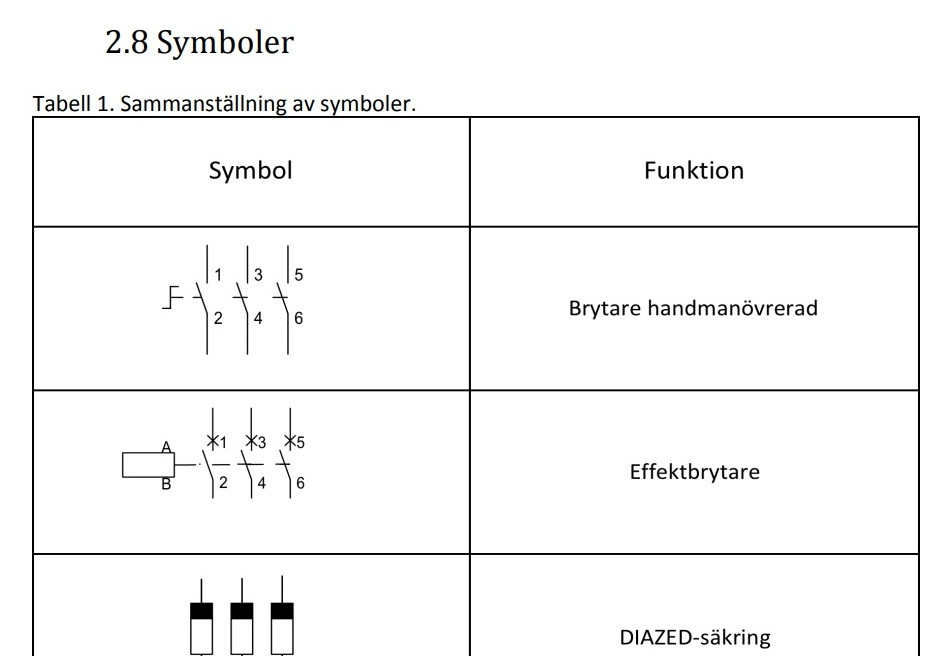

norrbottenssnickaren norrbottenssnickaren skrev:
QF1 motorskydd inställt på 6A
1F kontaktor
W1 plint
SB1 handmanövrerad brytare för underhåll av motorn
Är mina amatörmässiga gissningar (skämshatten på).
Tabell med eltekniska symboler och deras funktioner, till exempel brytare och säkringar.
Tack! :)

Ja det du har där är delar av vad jag kallade DOK 80 tidigare.
Mikael_L Mikael_L skrev:
Jag gissar att det är det här nedan?
Fast det verkar vara bara en delmängd, detta verkar vara del 1 och 5.
[länk]
[länk]
Jupp, den är det. Finns minst 11 delar som man kan hitta vissa av på nätet, nummer 10 och 11 är rätt användbara, grafiska symboler och instruktioner för kretsschema.
