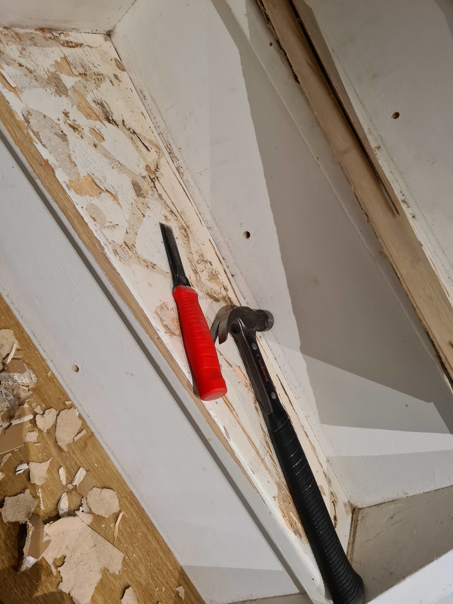

Före:
Renovering av fönsterkarm, mejsel och kofot på en vitmålad yta med avskalad färg och spill.

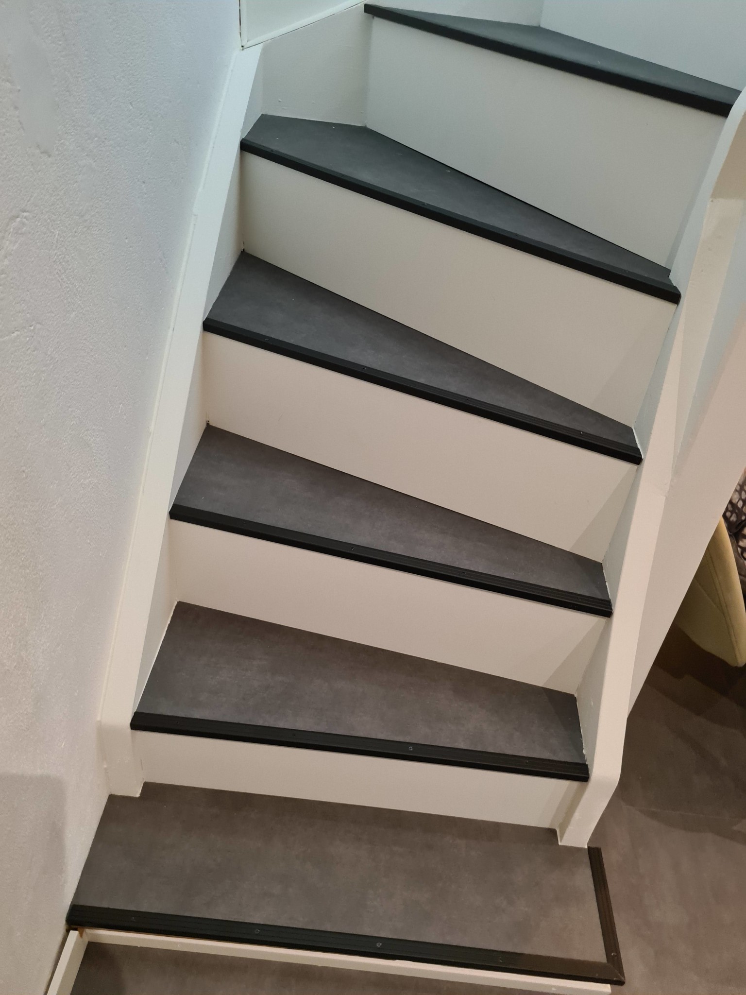

Efter:
Renoverade vita trappsteg med svarta noslistar mot en vit vägg.

Själva stegen är ett trägolv, samma som vi har i källaren där man kommer ner, sättstegen kapade jag till av vita fönstersmyg, det blev mest prisvärt.
Jag köpte inte en sådan mall man kan ha för att mäta ut stegen utan klippte till mallar av papp och använde som mall när jag kapade med sänksågen.
Något jag borde gjort var att måla allt vitt innan jag satte dit stegen för att slippa maskera, det spar tid.
