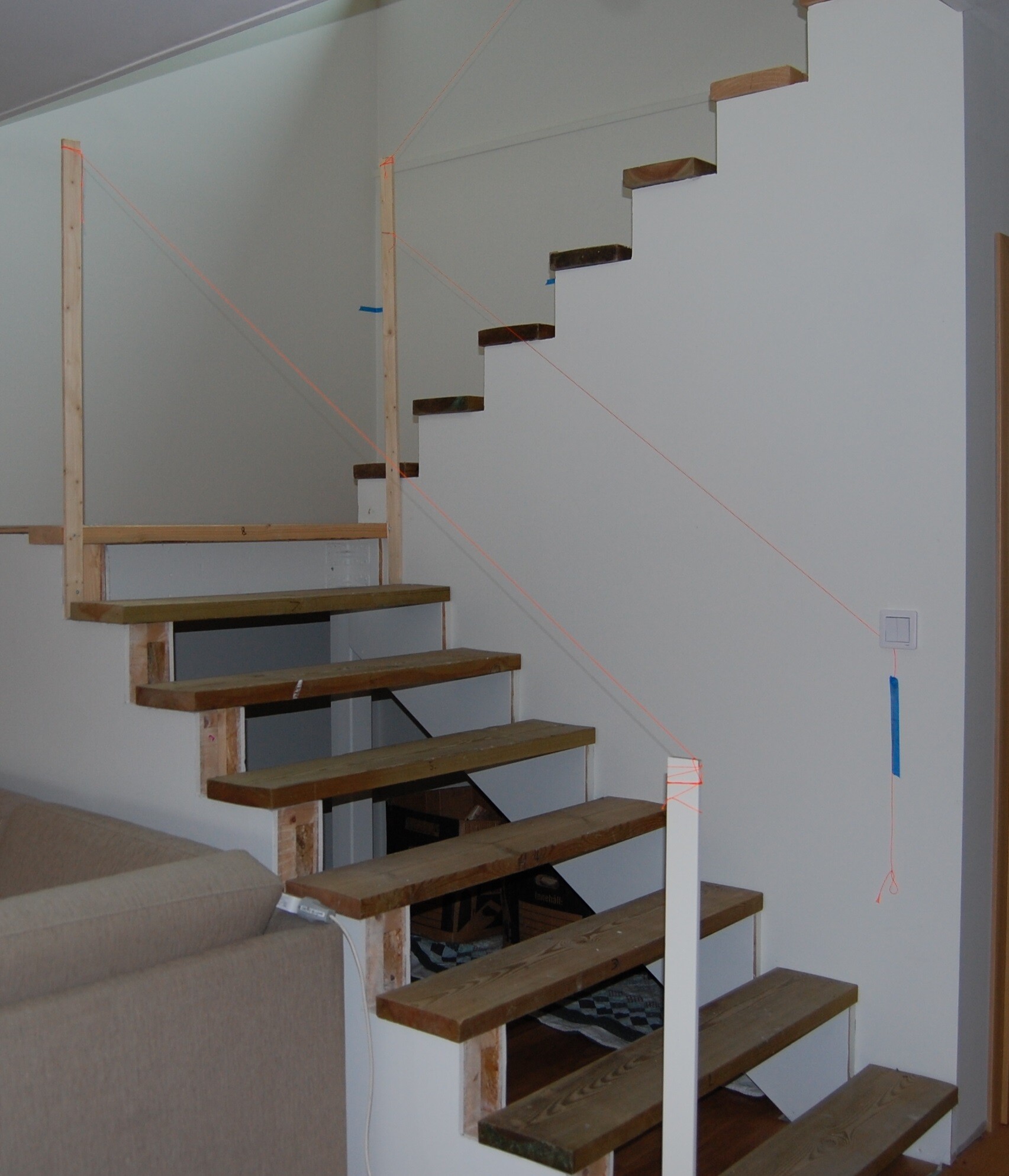

Jag bygger en trappa enligt bild. Två trapplöp med ett viloplan i mitten.
Vangstyckena ritade jag upp och beställde från fabrik för att få alla vinklar exakt. Dessa är som ni ser monterade och efter det har jag klätt in allt under med gips.
Idag ligger tillfälliga trappsteg i trappan. Håller på att såga till och lacka både sätt- och plansteg i 40 mm ek, utsågade från limträskivor. Det kommer bli läckert.

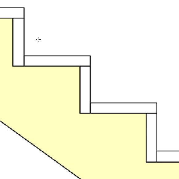

Stegen läggs enligt nedre bilden, på samma sätt som de tillfälliga redan är monterade.
Jag har fastnat lite i frågan kring själva monteringen. Stegen är tillsågade så exakt det går med samma mått som vangstyckena har. Men nån liten diff kanske förekommer 🤔
Ytterkant på plansteget ska linjera exakt med sättsteget så att det ser ut som ett "rakt Z" från sidan. Vill man ha några små metallstift där som håller ihop det?
Ska jag limma mellan vangstyckeras ytor och stegen? Trälim?
Själv tänker jag att alla steg måste skruvas. Jag skulle då kunna ta metallvinklar, två per steg i varje kant och fästa undertill.
Eller motsvarande lösning fast med små träbitar, tp 30 x 30 mm som är lika långa som trappstegen är breda. Förborra dessa och så skruva.
Att skruva synligt vill jag inte. Inte heller skruva ovanifrån med försänkta hål och sen sätta träplugg i hålen.
Någon som har erfarenhet av liknande projekt och kan ge tips?
Undvika knarr är en viktig sak. När jag monterat färdiga trappor hos kunder så är det ofta så att det kommer urfrästa vangstycken som planstegen ska in i, och då vaxar man dess ändar för att undvika knarr. Det känns logiskt men är inte riktigt samma sak i mitt fall.
Tacksam för alla råd.

Våra sättsteg sitter i frästa spår i undersidan av planstegen och sen skruvade in i plansteget i nederkant.
Vi köpte montage av trappan när vi beställde den och den snickaren sa att han lagt en sträng silikon i spåret och sen pressade upp sättsteget ordenligt när han skruvade fast det.
Jag är inte helt nöjd med det montaget då vi har en del knarr och efter att ha läst en del om trappor så har jag förstått att man ofta förr hyvlade sättstegets överkant till en svag båge för att unvika just knarr.
Som jag uppfattar det från vår trappa så är det när planstegen belastas och böjs ner lite som de gnider mot sättstegets översida och ger knarr så jag har funderingar på att demontera sättstegen för att hyvla dem lite bågformade och återmontera och se om det gör skillnad.

Att sätta något som håller fast sättstegen i linje med plansteget i överkant verkar vara vettigt och om du inte kan göra spår i plansteget så kanske någon form av stift är rätt i ytterkanten eller klossar att skruva i.
Sen är ett överhäng på plansteget att rekommendera och inte helt raka hörn, både för hur man går i trappan och för utseendet. (även om just utseendet är subjektivt)

Har ni en trappa där stegen ligger mellan eller uppe på vangstyckena?
Med sättsteg som trycks upp i ett fräst spår på plansteget finns det så klart utrymme för att hyvla överkanten som du skriver. Svårare i mitt fall där allt ska vara synligt. Men visst kunde jag ha haft en "tapp" på sättstegen som gick upp i ett urtag i plansteget. Mycket arbete för att få till det när man inte har en datorstyrd fräsmaskin. Men framför allt så är det försent nu. Plan och sättsteg är redan tillsågade i form av helt rektangulära bitar.

Låter som det där med spår och en not i bakkant hade kunnat funka om det inte var färdigkapat redan, frågan är om det skulle gå att hyvla en aning rundat och trycka upp det när du monterar så att det sitter i spänn hela tiden och om det skulle göra någon skillnad... nästan värt att prova med något av stegen.
Annars kanske vaxa kanten är tillräckligt för att det ska bli lite "valla" och inte ge knarr?
Vår trappa har ena sidans sätt-och plansteg försänkt i vangen och andra ligger "uppepå" då det är en U-trapp som står öppet med en sida mot vägg. Yttersidan på första och andra löpet har överhäng till höger på stegen och på sista löpet är det överhäng till vänster då det är det som står mot vägg. Det är räknat nedifrån och den svänger vänster när man går upp.

Jag skulle kunna sätta ett "kex" mellan plan och trappsteg för att uppnå nästan samma sak. Fräsa ned i båda stegen alltså och sätta en lös bit där-
Kexar du mellan sätt- och plansteg så blir ju styrningen klar och då slipper du skruva fast något i det andra.
Det löser inte eventuellt knarr pga nedböjning dock. (Det som skulle lösas med lätt bågformad överdel på sättsteget, enligt de äldre skrifter jag läst. Jag har ju dock inte testat det i praktiken)
Risken finns ju att det skapar knarr om kexen inte är limmade och det är osannolikt att lim håller i längden...
