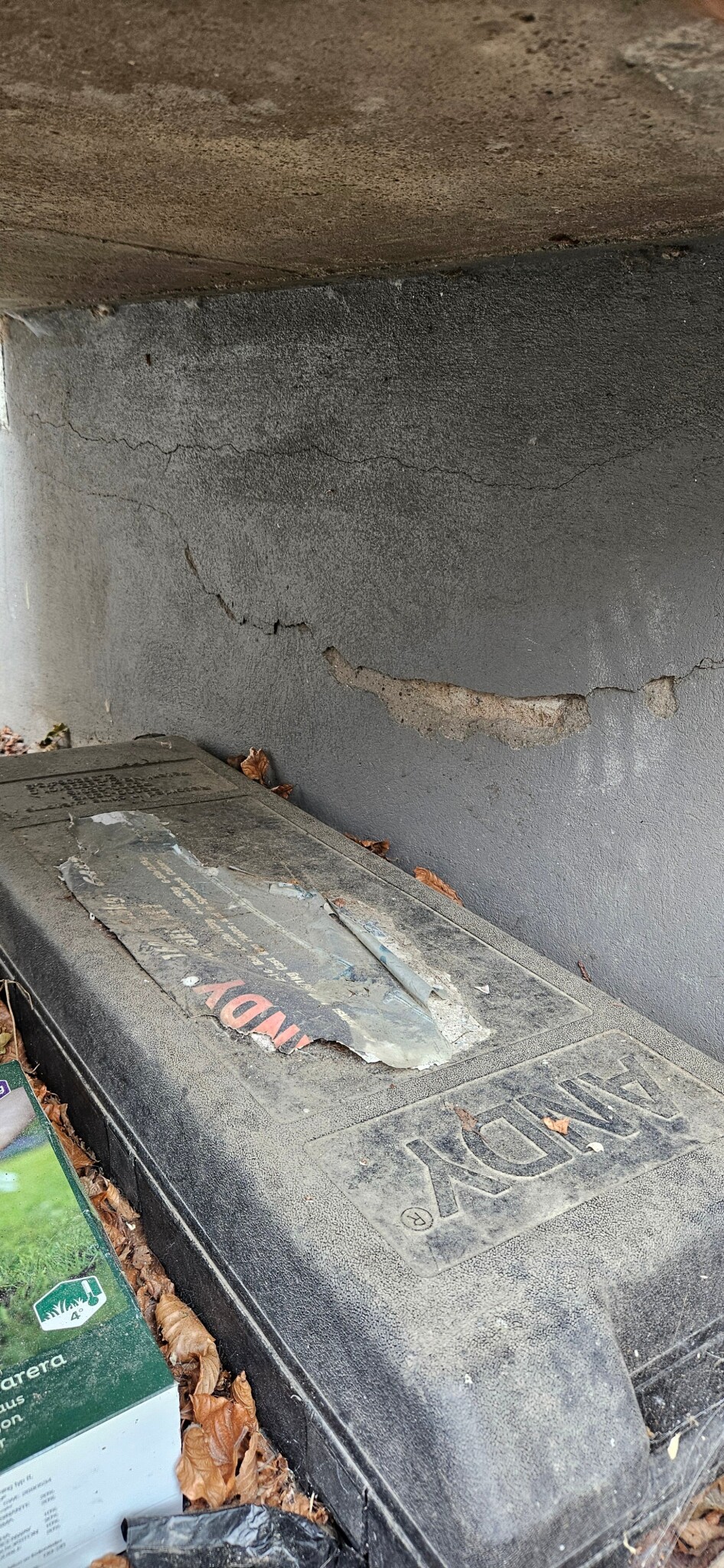

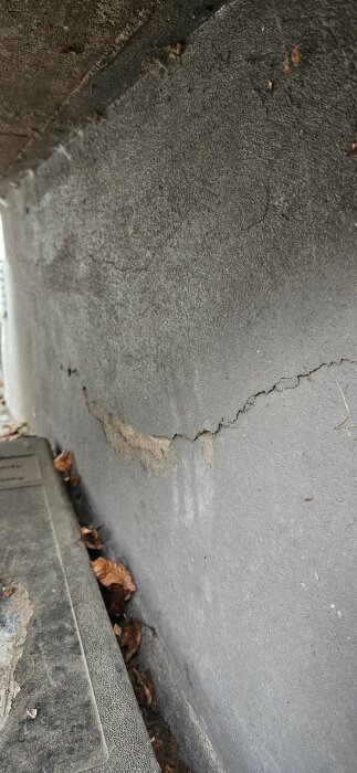

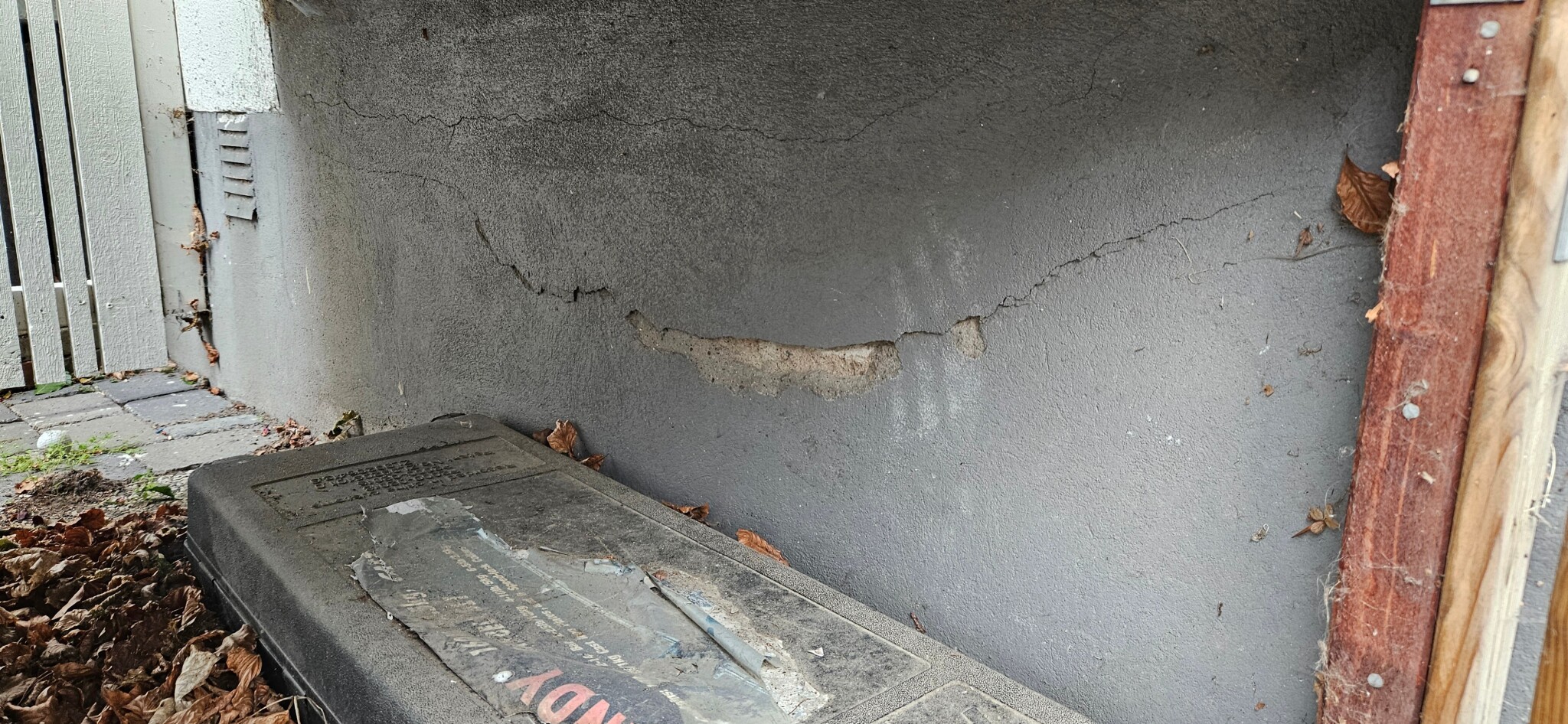

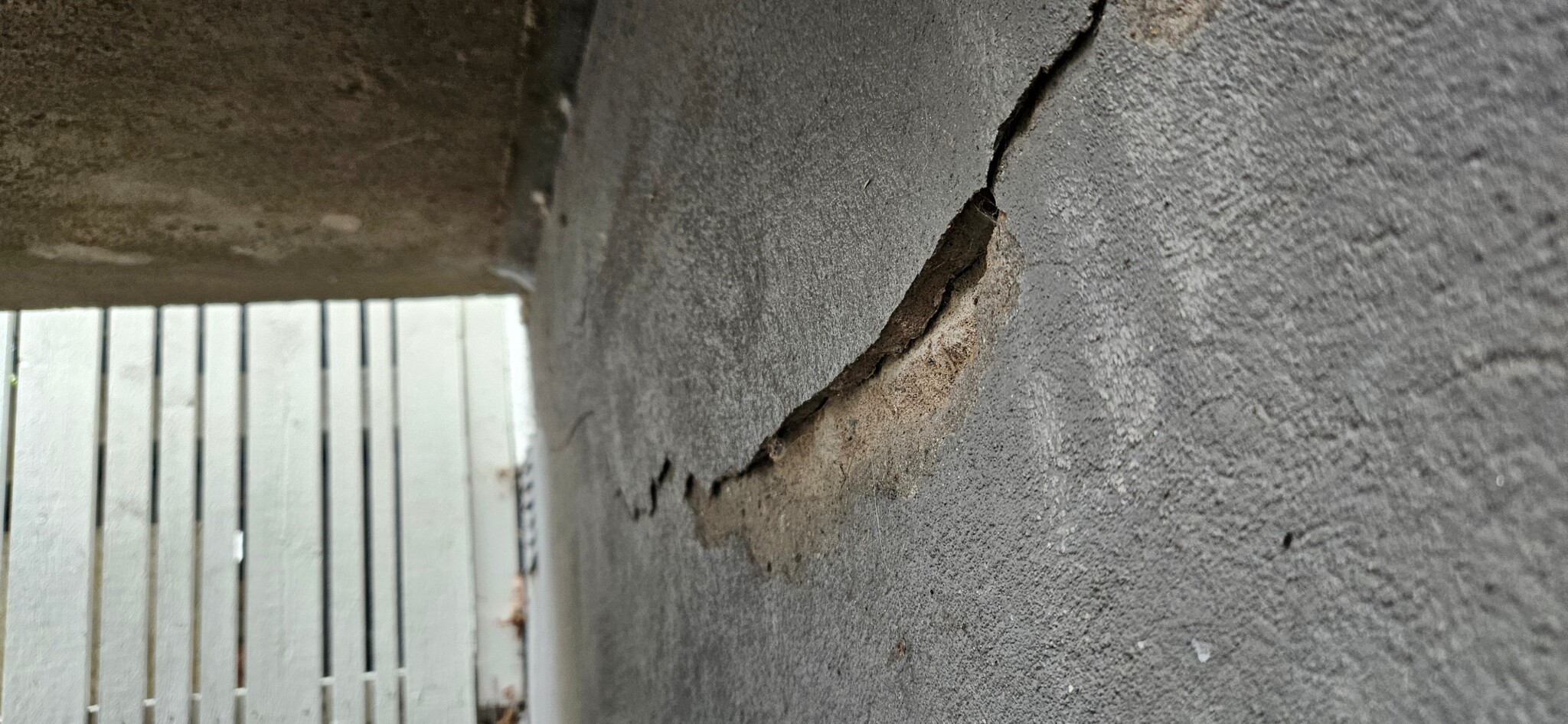

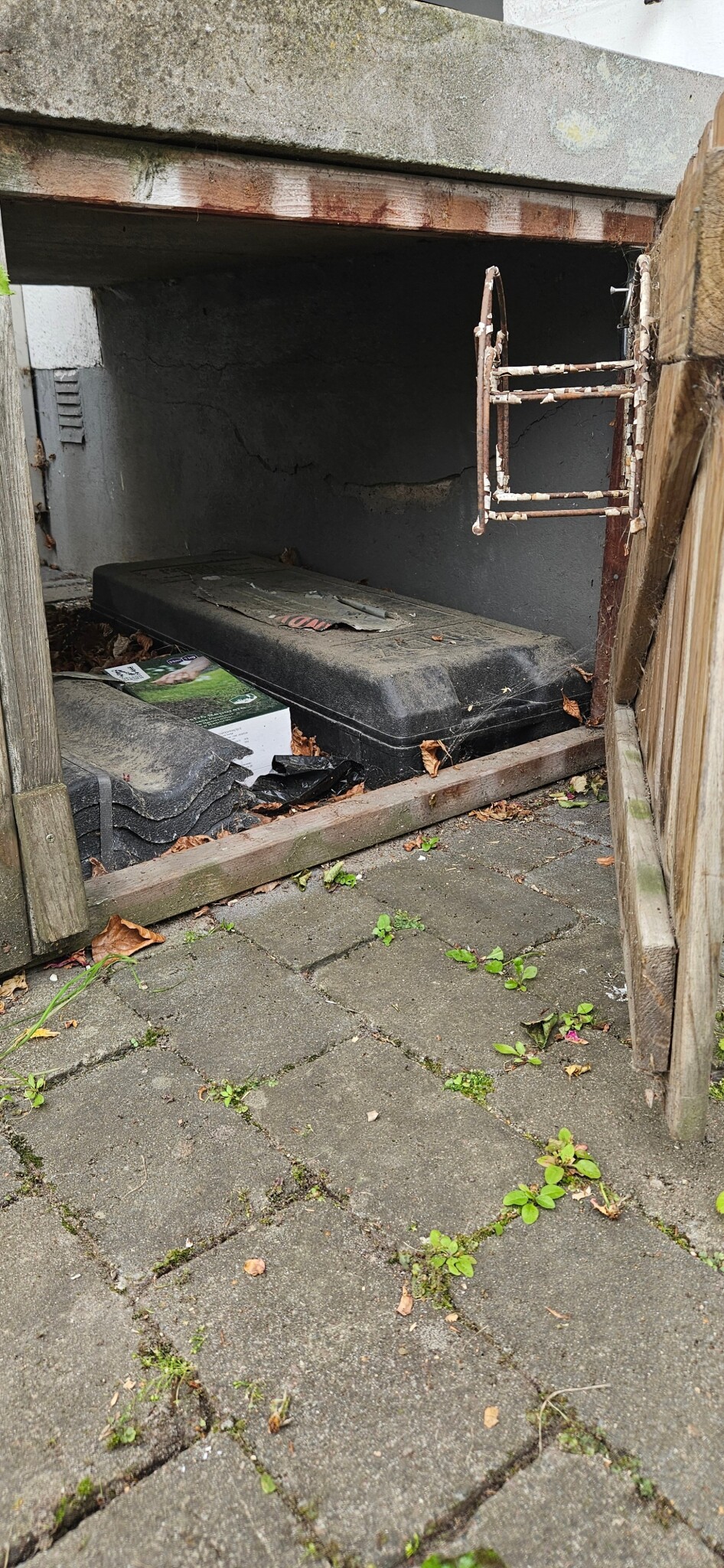

Köpte nyligen ett hus och har nu upptäckt en spricka i betongen under trappan in. Ser inget på insidan i källaren. Tummen mitt i handen och skallen på högvarv.
Är detta rimligen något att oroa sig över? Cirkus 1 centimeter djup. Möjligen bara något som gett upp lokalt?

Är inte det där bara putsen som släppt lite?
Sättningssprickor brukar gå på diagonalen, inte horisontellt som denna.

Det är lite vad jag kom fram till med genom kvalificerat önsketänkande. Jag har inte sett någon annan indikation på sprickor någon annanstans. Den verkar vara lokal till under trappan till entren.

Tillägger att det är ett radhus från 1958.

Asch, du har garanterat mycket värre problem med huset som du inte ser :)
Köp en påse murbruk, knacka loss det dåliga och putsa. Det är ju ett perfekt ställe att träna på i och med att det inte syns så mycket. Trappan ser rätt tung ut och inget är någonsin hel still så att det spricker just där är inte så konstigt.
Sen kan det ju alltid bero på något värre, men det är inte värt att ta ut problemen i förskott. Kolla förresten så att inte ovansida av trappan lutar in mot väggen.

Tackar för det! Ja, det känns högaktuellt att lära sig lite. Vi håller tummarna. :)
