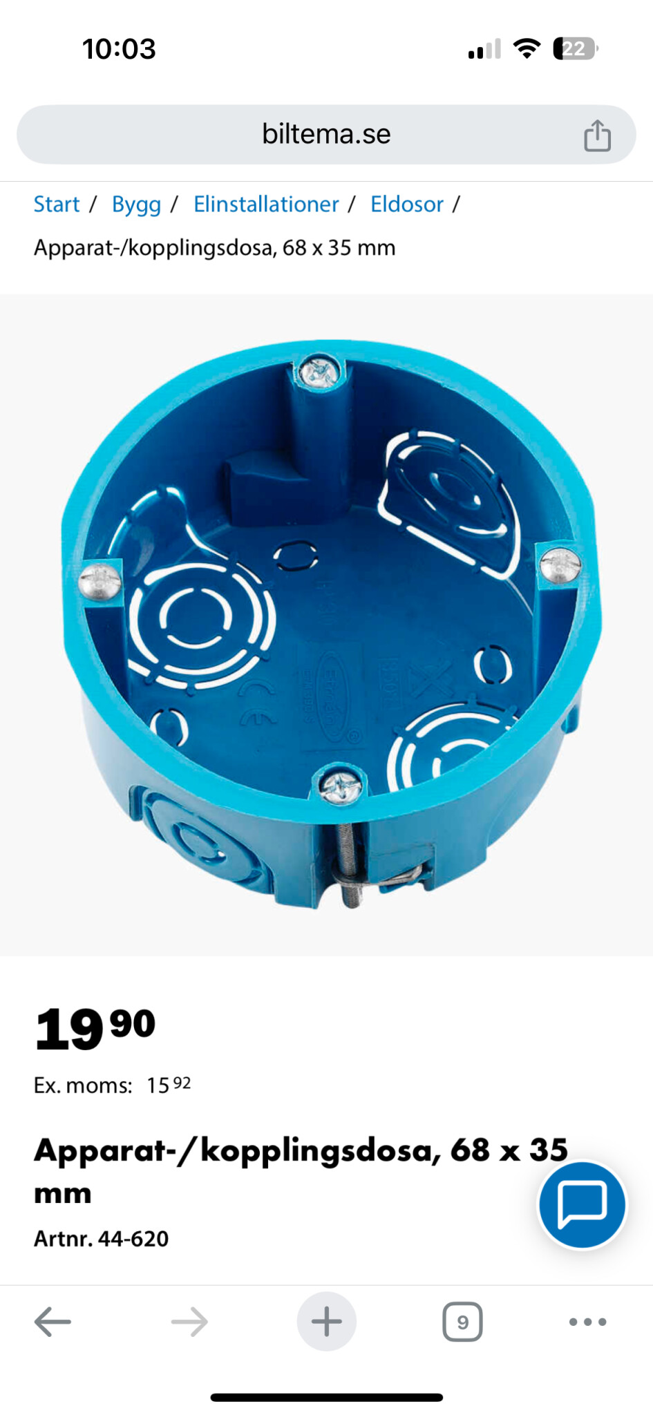

Aha, tack - denna från Biltema verkar ju grundare så den kanske funkar. ;-)

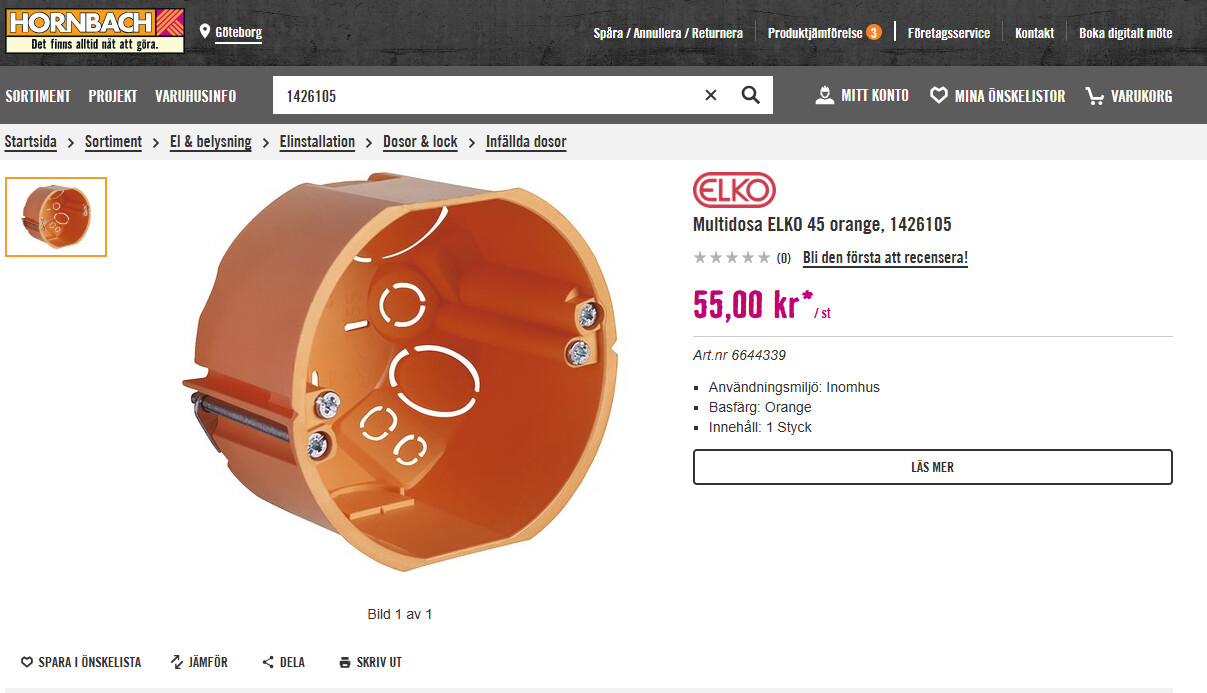

Den jag fick med mig från Hornbach var denna:

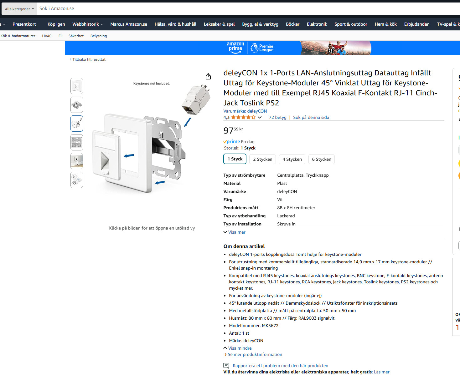

Tanken är att inne i rummet sätta ett sådan här uttag i den nya dosan ;-)
