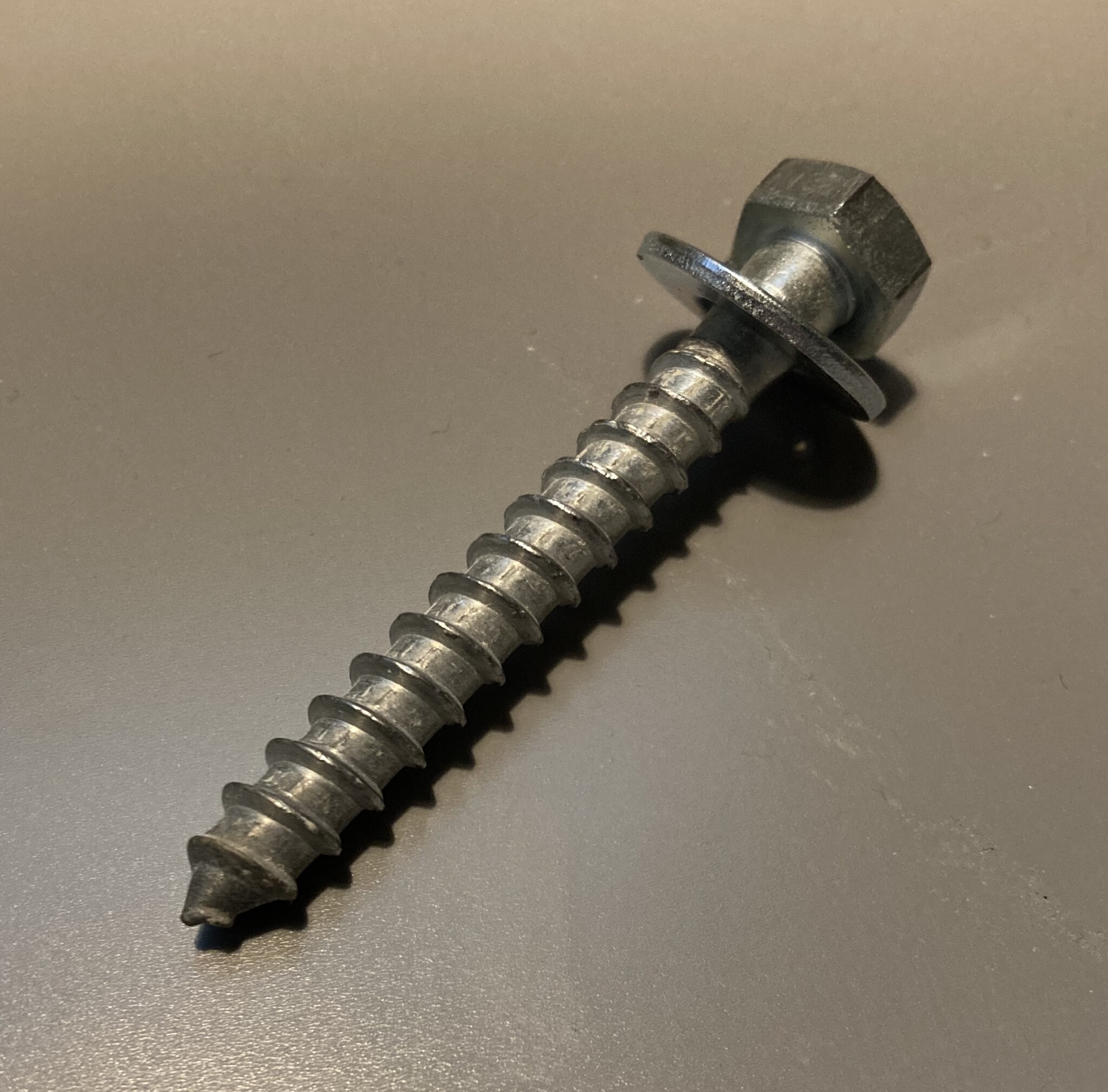

Jag ska sätta upp ett TV fäste på en lättbetongvägg (leka). Jag använder mig av 4 skruvar (ser mer ut som bultar) enligt nedanstående bild. Behöver jag plugga eller skruvar jag dom rakt in utan plugg? Behöver jag förborra? Skruvarna är ca 55mm x 8 mm. Vikten på 40 tums tvn är ca 11 kg.
Metallskruv på mörk yta, storlek ca 55 mm x 8 mm, används för att montera TV-fäste i lättbetongvägg.

Du behöver plugg som dessutom är gjord för väggens material.

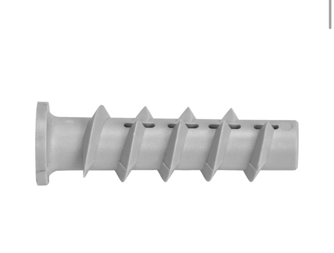

Ett alternativ är Fischer Duopower som funkar till de flesta olika material. Finns även plugg som är mer trekantiga i sin utformning som är gjorda enbart för lättbetong.
Instämmer, du behöver plugg.
Finns särskilda för just lättbetong:
Plugg för lättbetong i plast med skruvliknande design.
