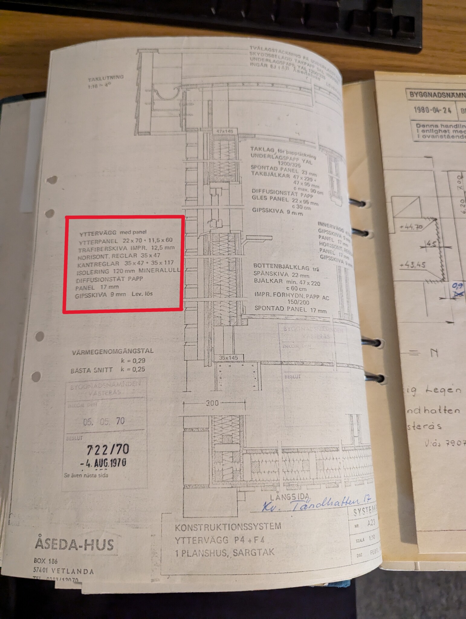

Har precis flyttat till hus och ska sätta upp TV:n i vardagsrummet (77", 37kg). Med tanke på storleken, vikten samt att den ska hänga någon decimeter ut från väggen vill jag se till att den sitter ordentligt. Huset är byggt på tidigt 70-tal.

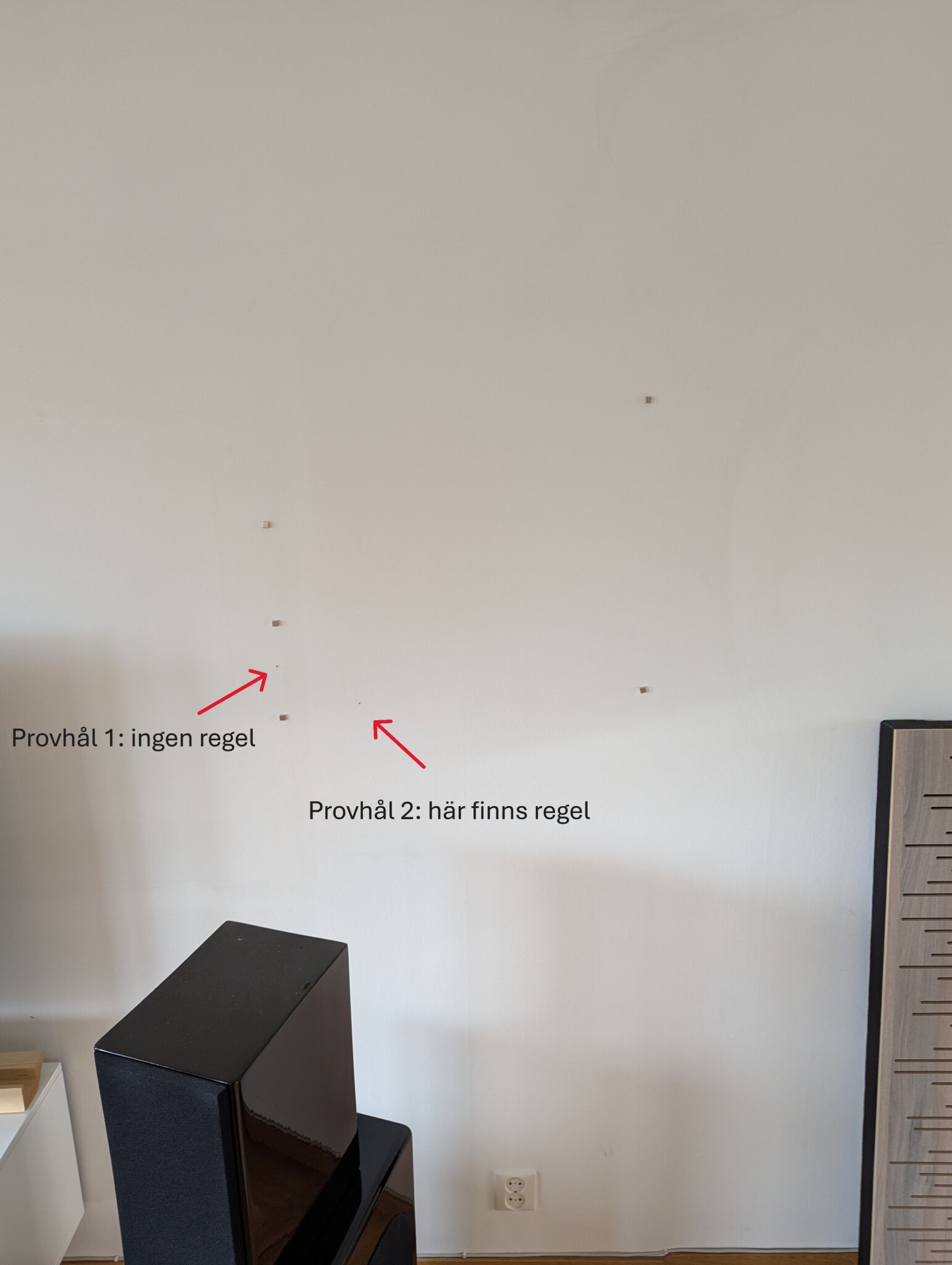

Efter att ha tittat igenom originalritningarna för huset och borrat ett par små provhål verkar väggen bestå av 9mm gipsskiva - 17mm "panel" (vet ej vilket material) och därefter horisontella träreglar (35 x 47mm). Har försökt lokalisera reglarna med en regelsökare (vilket inte funkar så värst bra), däremot har ett gäng starka magneter lyckats desto bättre (vilka verkar hitta skruvarna i reglarna).

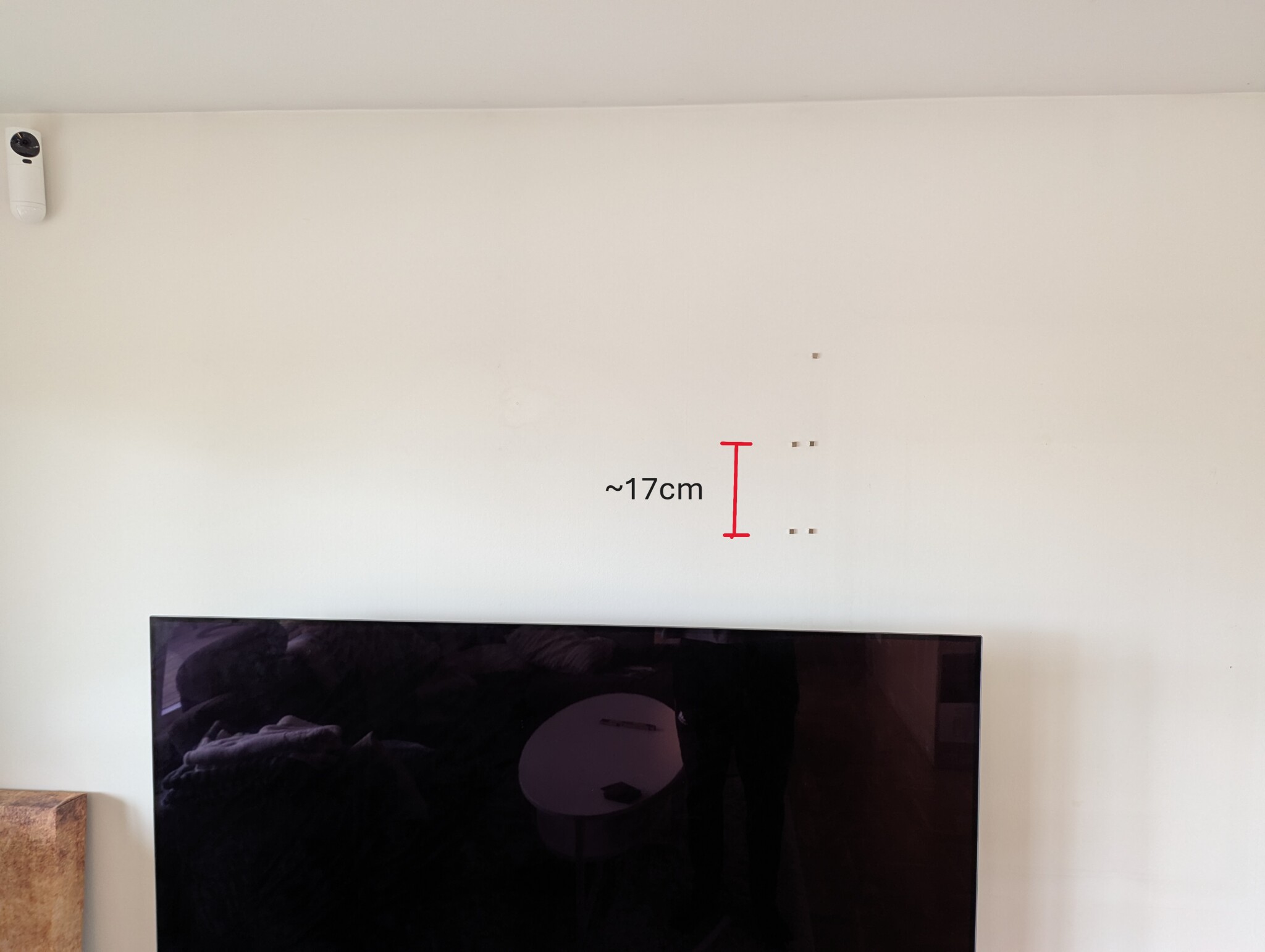

Provborra i fästets alla hål med en mindre borr. Dra träskruv där du prickar reglar och kör med molly i resten av hålen. Du får nog ta D6 molly (för att greppa om både gipsen och bakomvarande panel) och sätta brickor bakom skallarna.

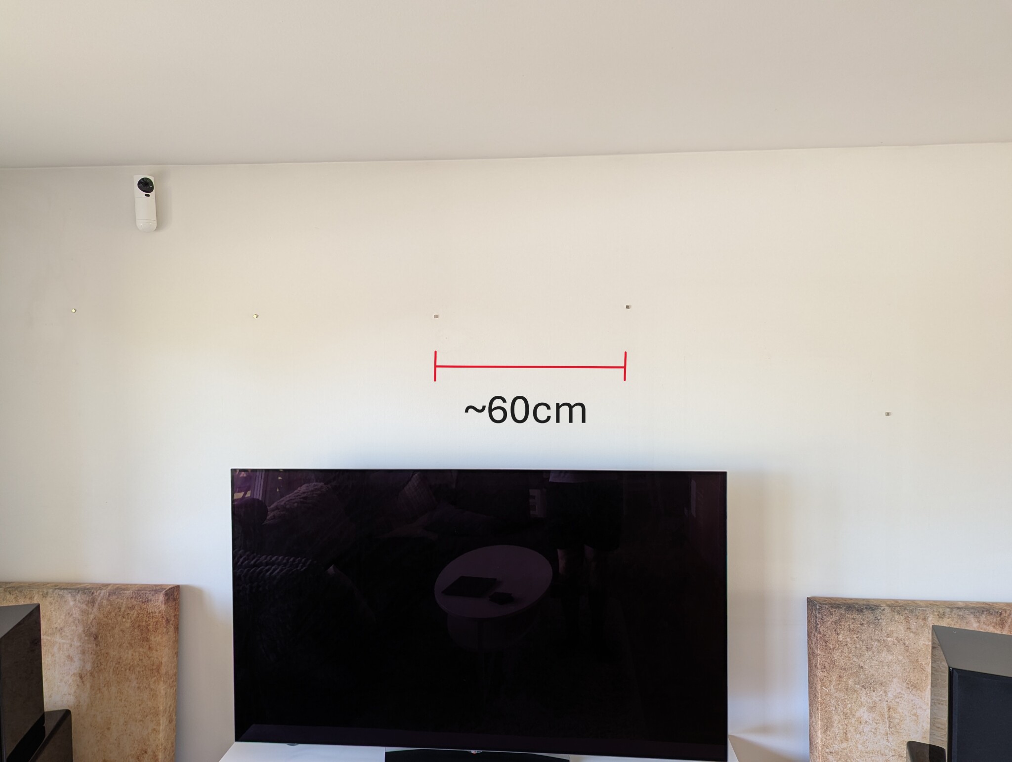

Tack för tipsen. Känns som att man vill att åtminstone de övre fästpunkterna mellan TV-fästet och väggen ska sitta riktigt ordentligt (då det torde vara dessa som får utstå störst påfrestning pga hävarmen med TV:n utfälld). Dessvärre finns ingen regel som är på lämplig höjd för detta (då hamnar TV:n alldeles för lågt eller högt).
Man kanske skulle köra D6 molly på de övre hålen och prova med träskruv i de nedre? Eller är det overkill?
