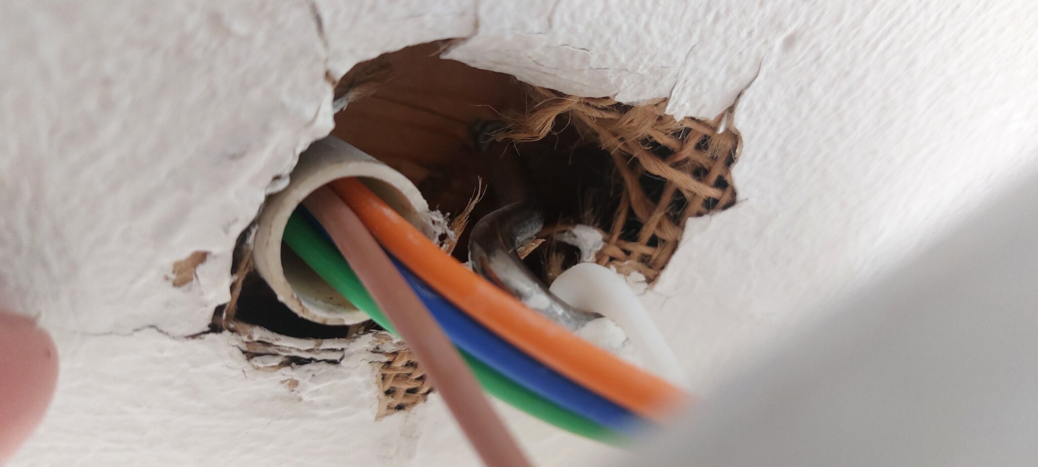

Idag finns ett hål i takets centrum med en krok skruvad i trä och ett pvc-rör med sladdar.

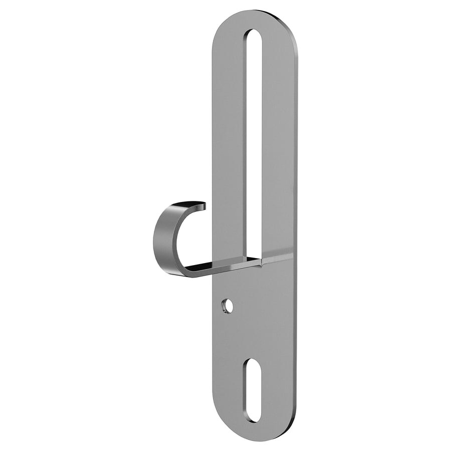

Lampan jag vill sätta upp är STOCKHOLM från IKEA, men dens fäste är en stålbåge som skruvas i taket och ser ut såhär;
Hur gör jag för att fästa upp med det fästet utan att förstöra taket givetvis?

Jag är osäker på vad som finns bakom, ribbor eller plankor. Huset är byggt 1960 och det är trä i alla övriga konstruktioner.

Gissar att lampfästet är typ 8 cm långt. Hålet i mitt tak är kanske 4-5cm. Om man låter bli att dra skruven genom väven in i distansen, utan istället gör hålet lite större, är det något jag måste tänka på när jag skär i väven?
Jag hade inte över huvud taget gjort något med väven. Du vet aldrig om det spricker. Bättre att borra hål i fästet istället, och låta distansen vara lika smal som öppningen. Det finns även fästen på Amazon som har färdiga hål.

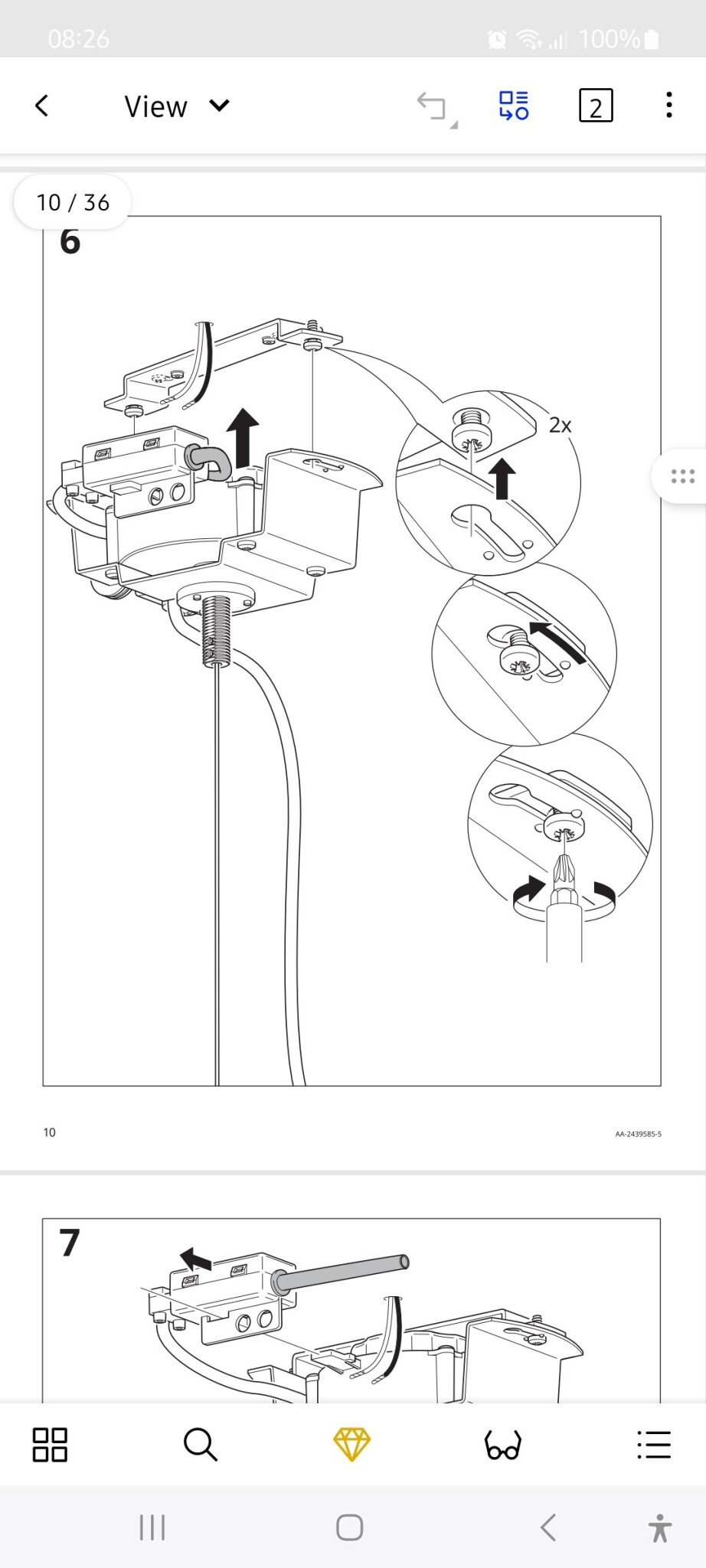

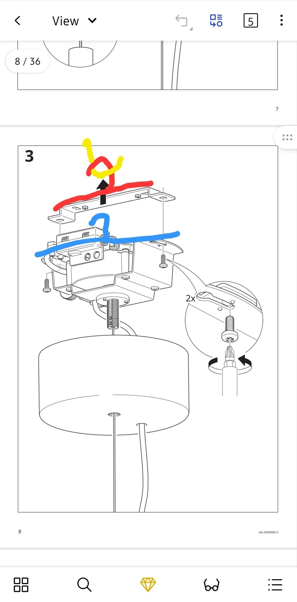

Jag fick den här briljanta(?) idén;
Med bult och mutter fäster jag en sådan här lampkrok (FÖRUT) på lampans takfäste dvs den del som annars hade skruvats fast i taket. Alternativt fäster jag FÖRUT direkt mot lampan istället för det medföljande bockade takfästet. Då kan jag hänga lampans krok i takets krok och säkra dessa med najtråd.
Lampans vikt (med förpackning) är 8,4 kg.
https://www.ikea.com/se/sv/p/foerut-takkrok-90474532/
Röd = fäst i lampans takfäste
Blå = fäst direkt i lampan
Gul = takets krok
