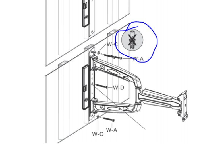

Jag knackade dock lite försiktigt nu på väggen, och det verkar som att en träregel sitter faktiskt där tvn ungefär ska sitta. Är det att föredra att använda träregeln istället för att använda molly direkt i gipsen?
Det som förbryllar mig dock lite enligt instruktionen är att det inte ska vara några plugg om man sätter upp väggfästet på en träregel, stämmer det? Kan man använda sig utav skruvarna som följer med väggfästet isåfall, och ska man skippa pluggen?
Se bild nedan:

Släng skruvarna som följer med, det brukar vara nån billig skit. Skruva med ordentliga träskruvar 6x60 eller 6x70 i regeln bakom.
Det blir rätt rejäl belastning på skruvarna när du hänger 17-20 kg TV en halvmeter från väggen. Gips i all ära, men när du svänger TVn fram och tillbaka några gånger blir hålet i gipsskivan större och större. Jag skulle alla gånger skruva i träregeln med rejäla skruvar.
Om du vill sätta fästet där det inte är en regel kan du ta en träskiva och förstärka med. Skruva skivan i reglarna och fästet i skivan (eller fästet i skivan först med bult o mutter och sen skivan mot reglarna)
