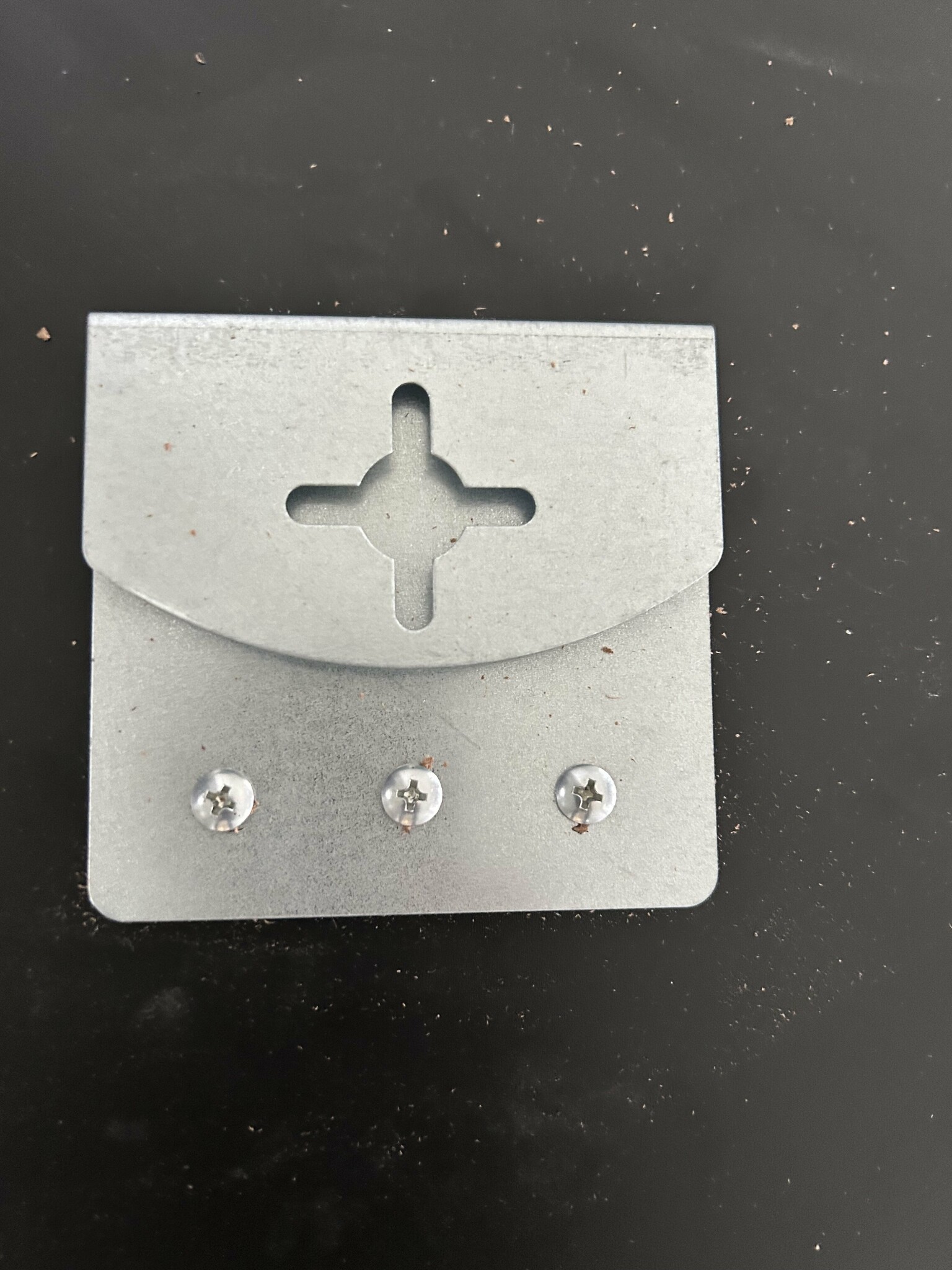

Ska sätta upp en spegel som väger sa 15 kg och som bara har fäste för EN skruv. Väggarna är av OSB och Gips. Vad för slags skruv och storlek ska jag använda? Det måste sitta STENHÅRT, får inte ramla ner!
Såhär ser fästet på spegeln ut:

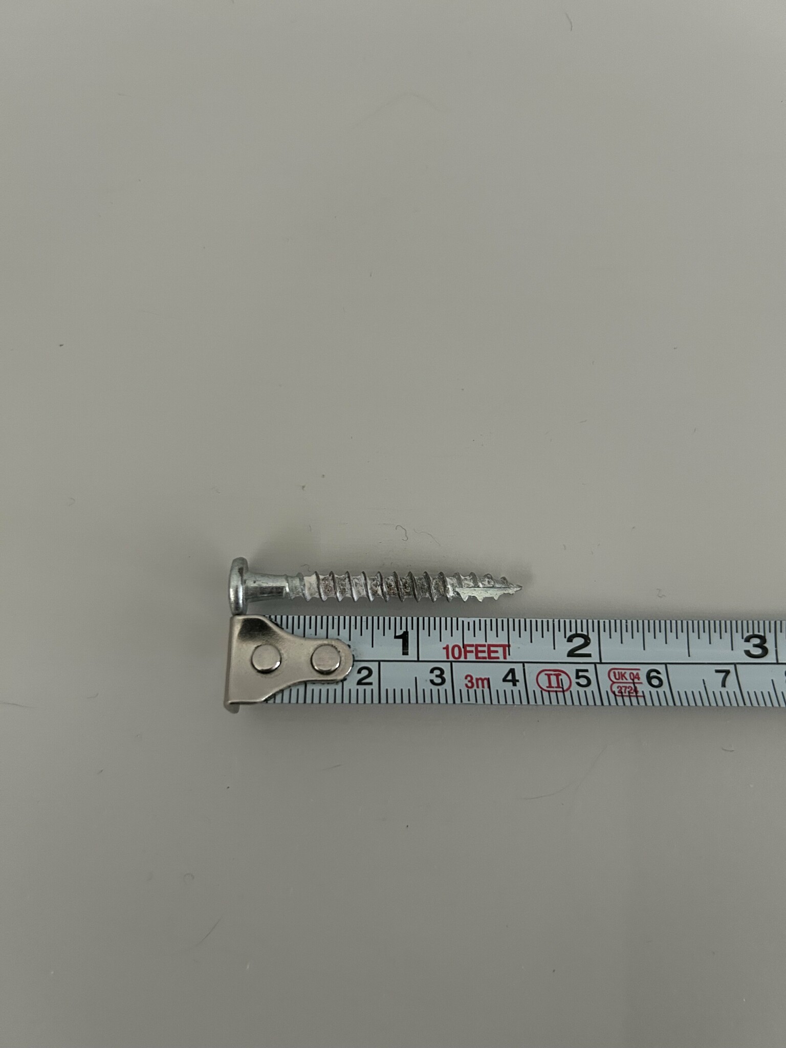

Ok så den här skruven kommer fixa det?
Säkert? Spegeln väger ca 10kg. Vore inte bra om den ramlade.

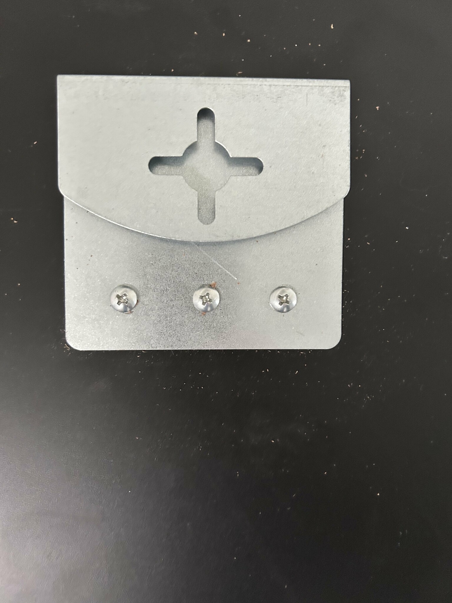

Det bör funka fint
FredrikR
F fribygg skrev:
Det bör funka fint
Ja instämmer, har du osb bakom kommer den sitta kvar.

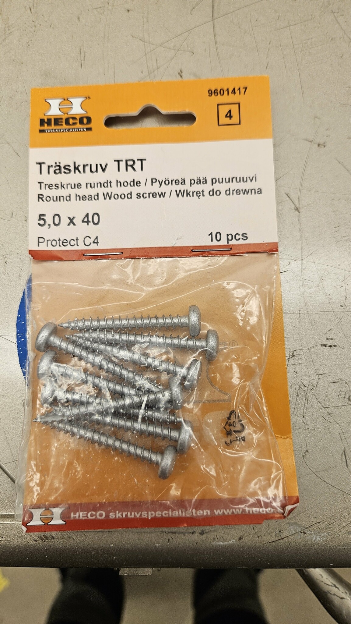

Förpackning med tio rundhuvade träskruvar storlek 5,0 x 40 mm, märke HECO.
Det blev ju rätt passande när jag såg vilken skruv jag valt för att sätta upp ett väggur i vardagsrummet efter omtapetsering. Gips + spånskiva i innerväggarna.

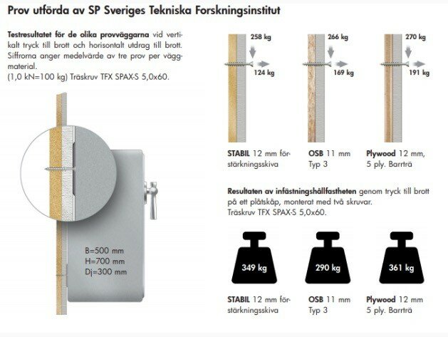

Här finns en bra bild som ger en känsla hur mkt en träskruv tål i lite olika vägginfästningar. TS får sen fundera på hur lugnt han ska simma eller hur svårt han ska ha att sova på natten.
Testresultat av väggfästen, draghållfasthet, olika skivmaterial. SP Sverige Tekniska Forskningsinstitut. Maxbelastningar i kilogram.
