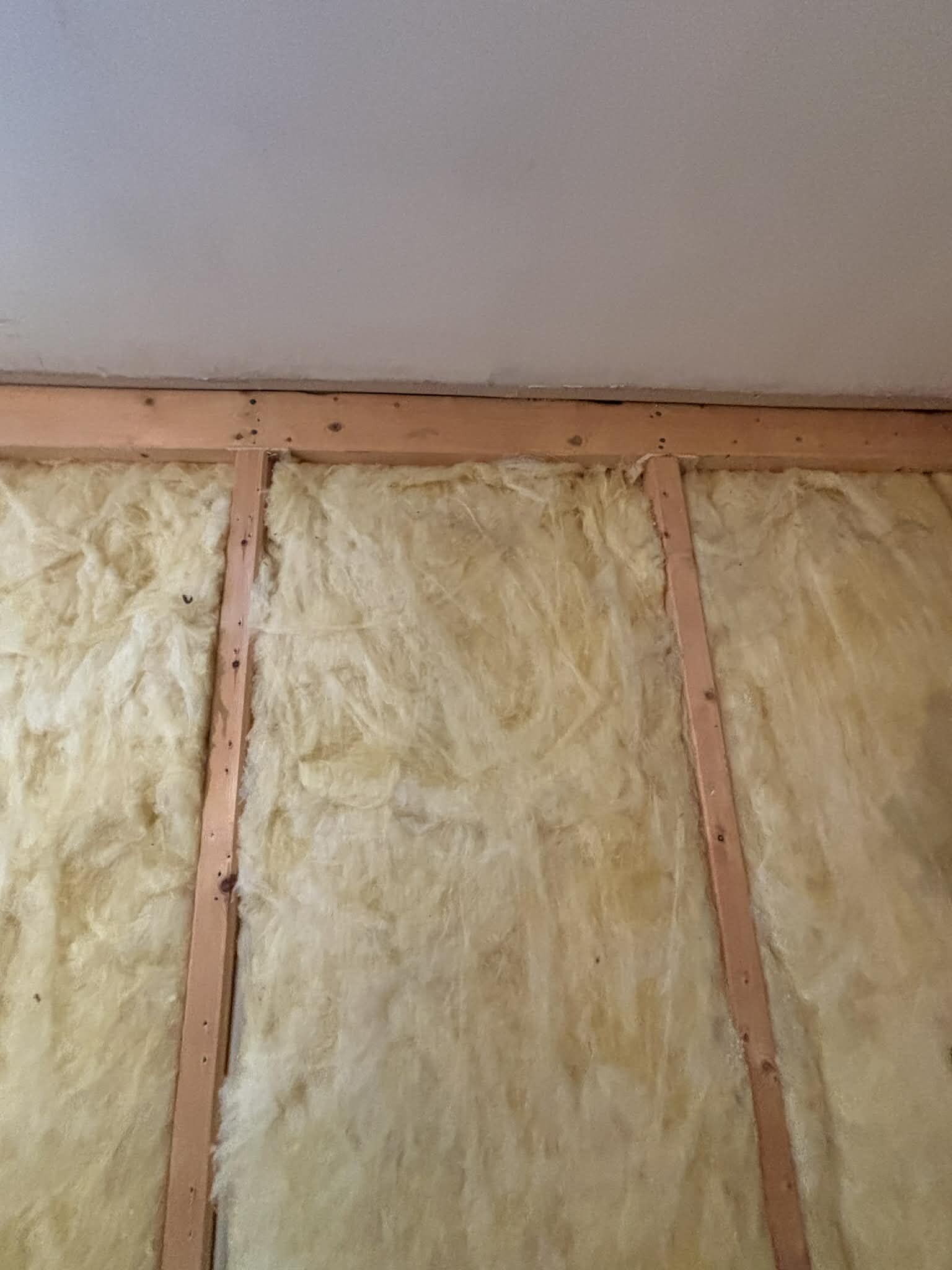

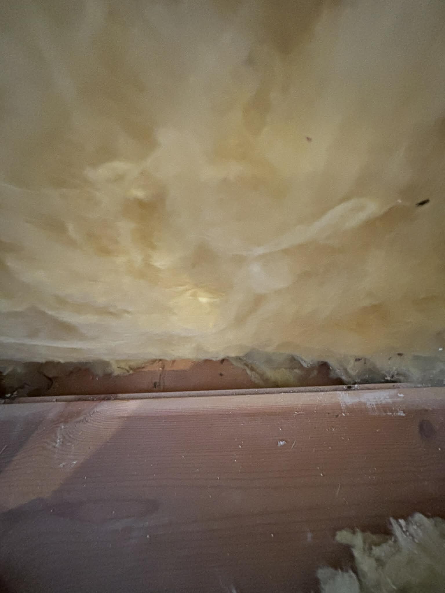

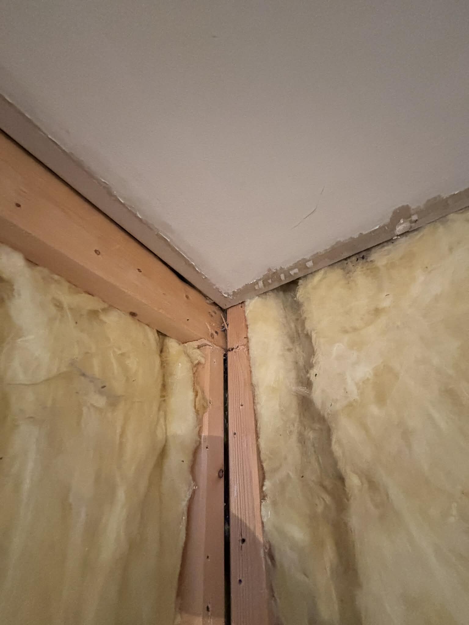

Vi håller på att renovera huset vi bor i året runt. Det är byggt som ett fritidshus i början av 2000-talet. Huset saknar ångspärr (vi misstänker att tanken var att det skulle kunna kallställas). Isoleringen i väggarna är 190 mm.
Nu när vi ändå renoverar funderar vi på att sätta ångspärr, eftersom huset kommer att användas på ett annat sätt än tidigare. Dessutom tänker vi att om man i framtiden vill tilläggsisolera i samband med panelbyte så finns ångspärren redan på plats.
Men hur sjutton ska man få det tätt vid golv och tak? Är det bara att häfta så gott det går mot reglarna och sedan tejpa? Det blir ju inte tätt mellan våningsplanen då. Vi kommer inte att ta upp golven eller riva innertaken.
Eller ska vi helt enkelt lägga ner projekt ångspärr och hoppas på det bästa? Nu har vi bara öppnat ett rum, så vet inte hur det ser ut i de andra väggarna/taket. Men oron är väl att vi kommer utsätta huset för högre fuktbelastning än tidigare ägare, därav faller "det har funkar bra utan ångspärr hittills".
Huset har väldigt mycket drag idag, men vi håller på att täta runt alla fönster och dörrar. Ventilationen är självdrag, med mekanisk frånluft i badrum och tvättstuga, om det gör någon skillnad.

Do you think anyone on the forum knows a magic spell to solve this problem? Seriously, you can skip the floors; moisture penetrates the walls and ceilings at the top. What can you do? Replace the ceilings as well, as they're where most of the vapor gets into the insulation. Maybe spread the project out over time. Half the house now (kitchen, bathroom), then the rest.I Isabie skrev:
I gamla hus - försäkra att du har undertrycksventilation, du kommer aldrig hitta alla dessa läckor som pyser upp fuktig bostadsluft mot vind och tak och med det potentiellt fuktproblem. Med plast så kommer det att koncentrera och styra luftflöderna med fuktig bostadsluft till där läckorna finns och det kan bli ännu mer fuktproblem just där du inte vill ha det - ja, om du inte har undertrycksventilation...
Skall man ha neutral och övertrycksventilation så gäller det bara för hus som i grunden har försetts under byggnaden med ångspärr och noga tejpat alla skarvar (inklusive häftklammer och annan för att fästa upp plasten) från golv till tak, tätning kring fönsterkarmare etc. i princip så tätt att man skall kunna vända huset upp och ned och fylla med vatten utan att det läcker (mer än på de avsedda ställena) - det är omöjligt att få så tätt i en redan befintlig hus med i efterhand uppsatt ångspärr.

Fuktvandring genom väggarna påverkas nästan inte alls av om det är övertryck ellet undertryck pga ventilationen. Det är ångtrycket som styr.
Med det sagt så skulle jag nog sätta dit ångspärr mellan golv och tak så gott det går. Det kommer förbättra situationen. Jag skulle ta det lite i taget. Man måste inte göra allt på en gång.

Som tidigare sagts i tråden så är det bästa ni kan göra att sätta ångspärr där ni kan. Att det inte blir jämförbart med ett nybyggt hus är inte mkt att göra åt, med mindre än att riva det befintliga huset och bygga ett nytt.
Med så pass tjock isolering som 190 mm är det starkt rekommenderat att sätta ångspärr. Ju tjockare isolering desto längre tid tar det för kondensfukt att torka upp och det ökar risken för mögel och röta inne i väggen. Utan ångspärr så är det garanterat att det blir kondensutfällning inne i väggen under en stor del av året.
Sedan misstänker jag, men vet inte, att vanlig takfärg (=plastfärg) samt tapeter (inte ens "papperstapeter" brukar vara 100% papper utan även bestå av plastskikt) förmodligen bromsar fukt ganska duktigt, men det är inte ngt pålitligt om man inte vet exakt.
