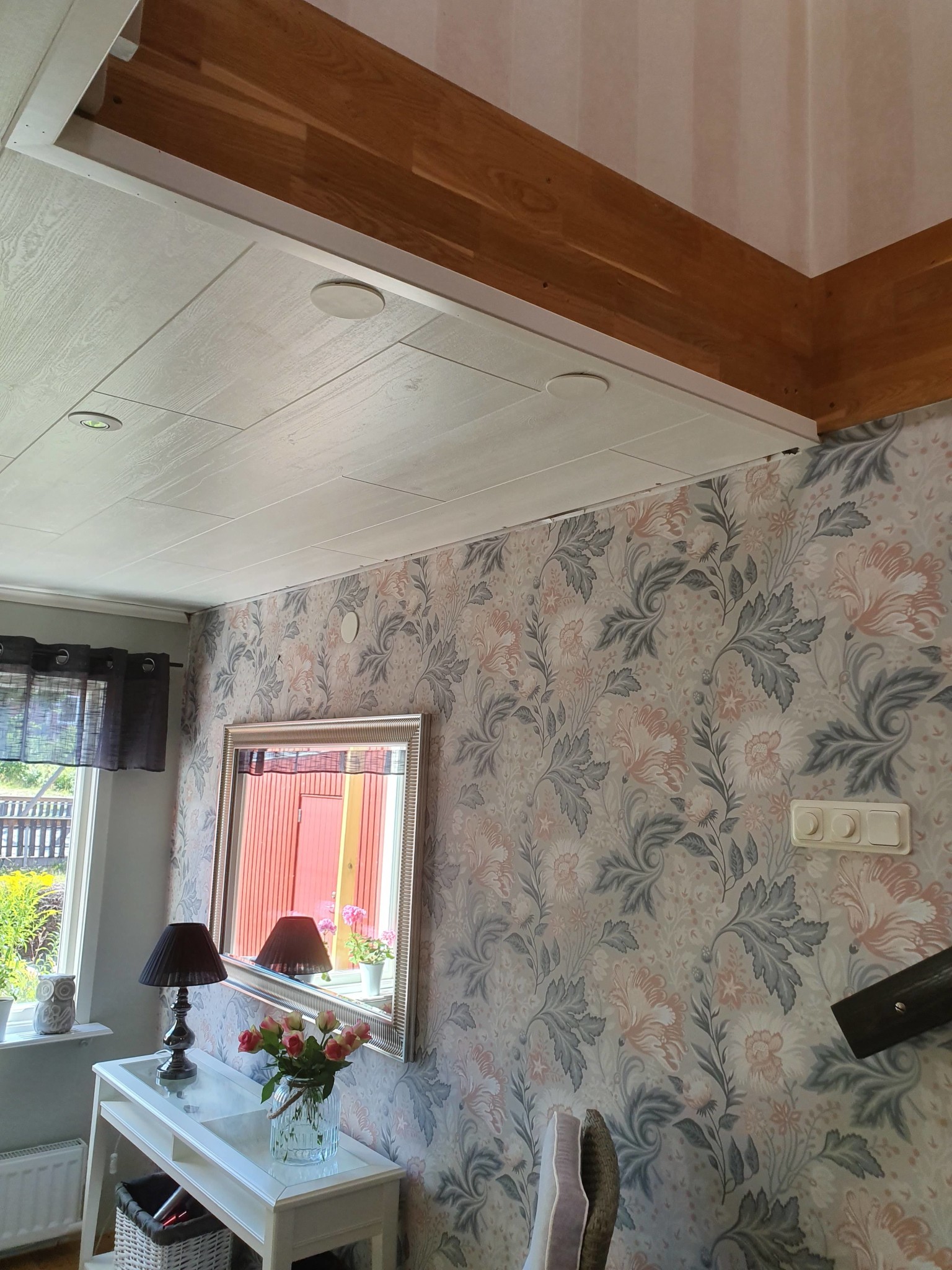

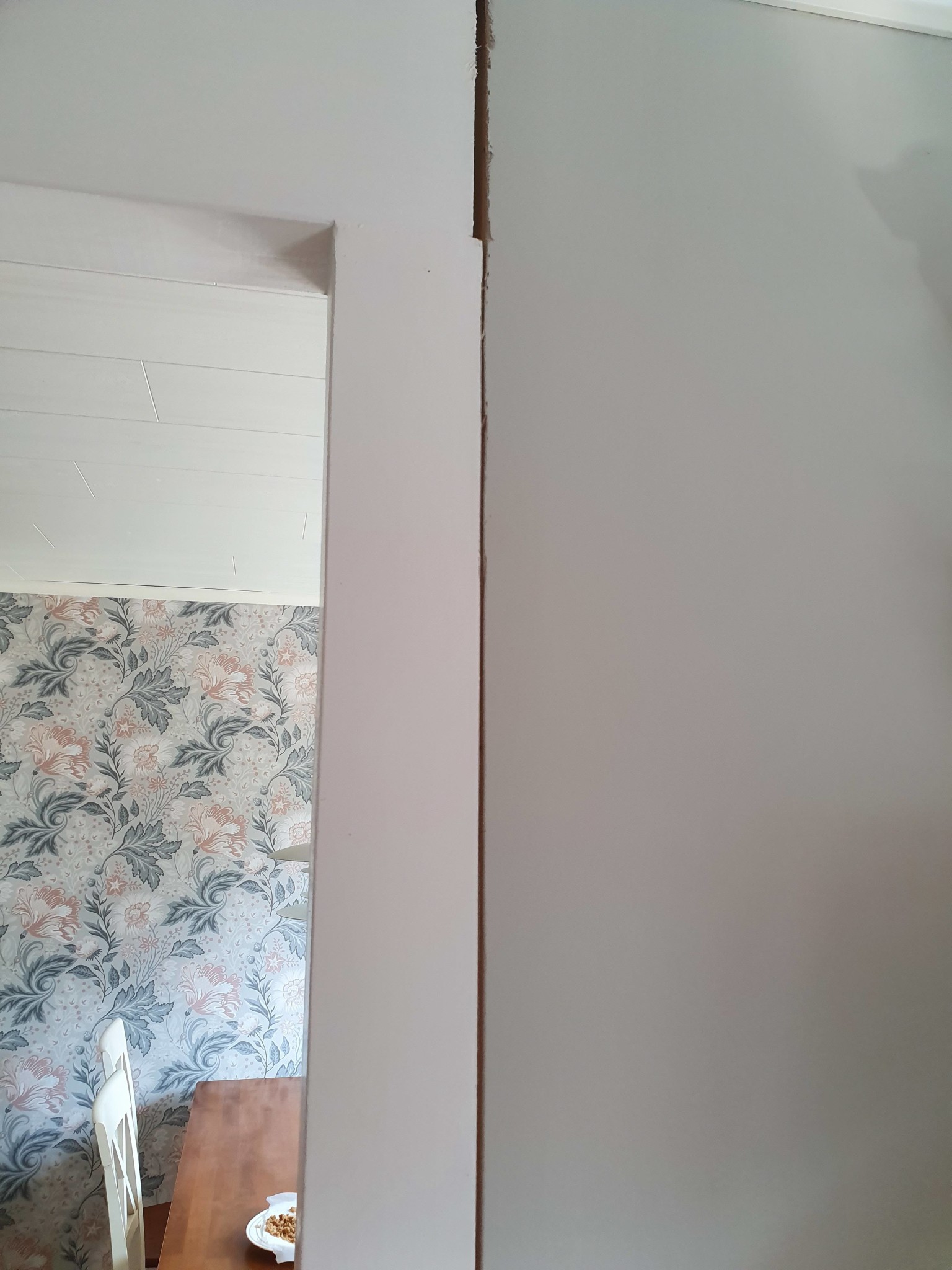

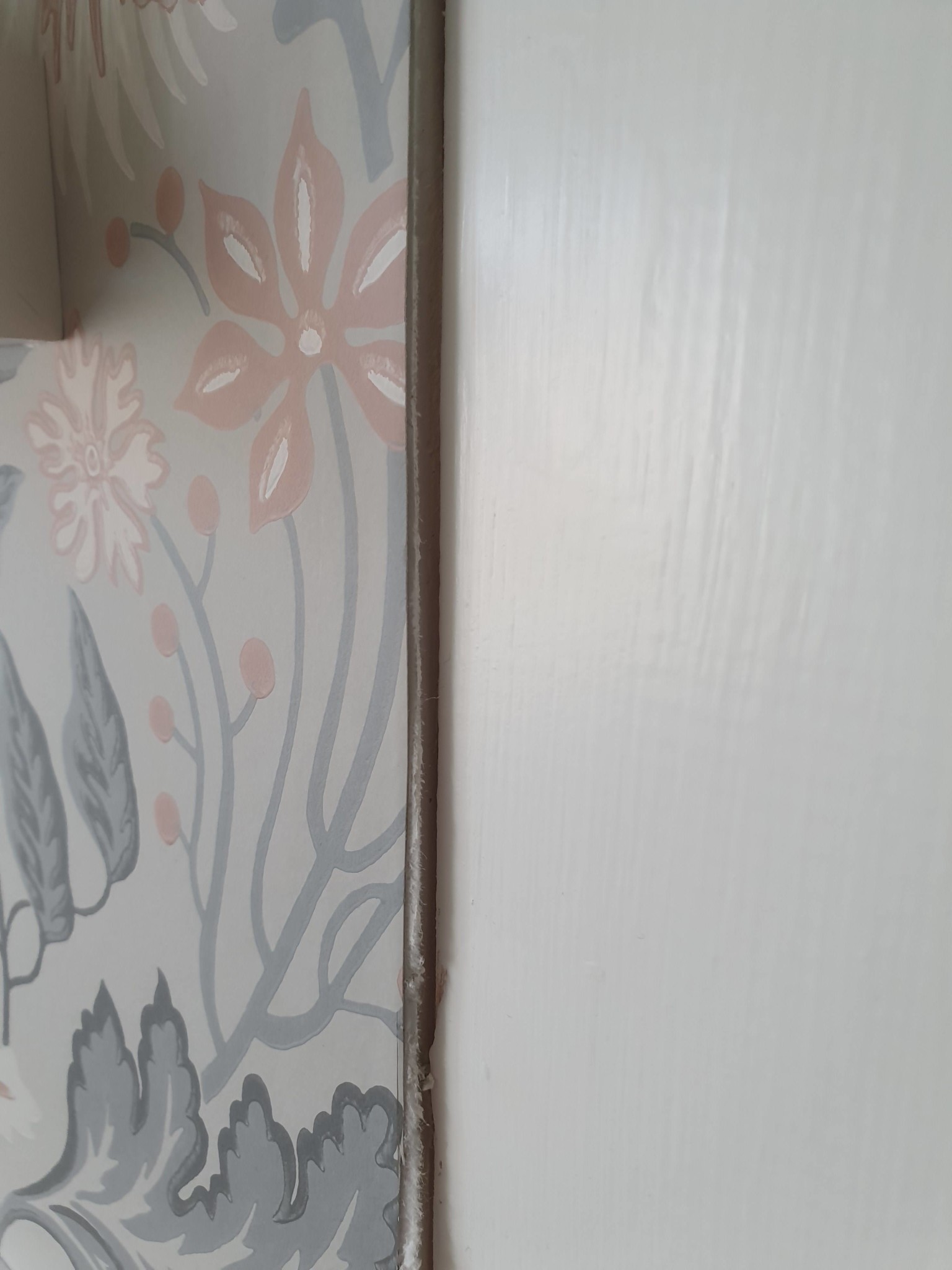

Vi vet inte vad vi skall sätta för list mellan vägg och bärande balken. Nivå skillnaden är ca 5mm.

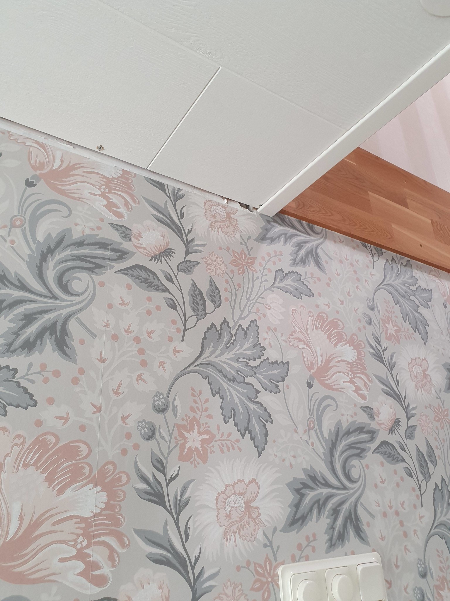

Sen har vi skugglister mot taket, men för att få ett snyggt avslut mot trappen vet vi inte vad vi skall sätta.
Tacksam för tips

Taklisten hade jag fortsatt med samma som du har i rummet. Den avslutar du vid trappen som om du skulle gå runt ett hörn fast det nu istället blir ändträ mot tapeten, de blir alltså en liten bit list på slutet för att dölja ändträt.
Den andra listen har jag svårt att se på bilderna hur det ser ut, men det går inte att sätta vanligt dörrfoder? I värsta fall karva lite i gipsen vid övergången till balken.
Tack snälla för dina tips. Det blev jätte bra
