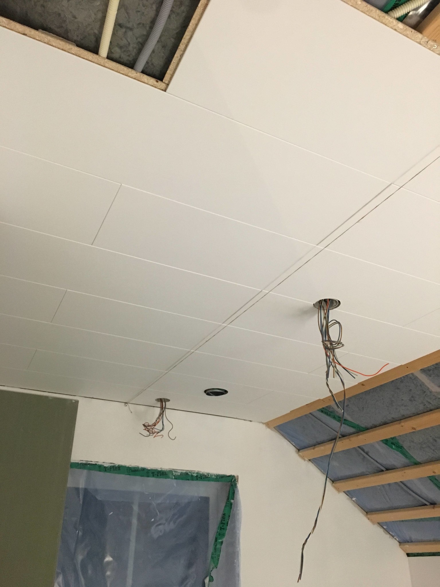

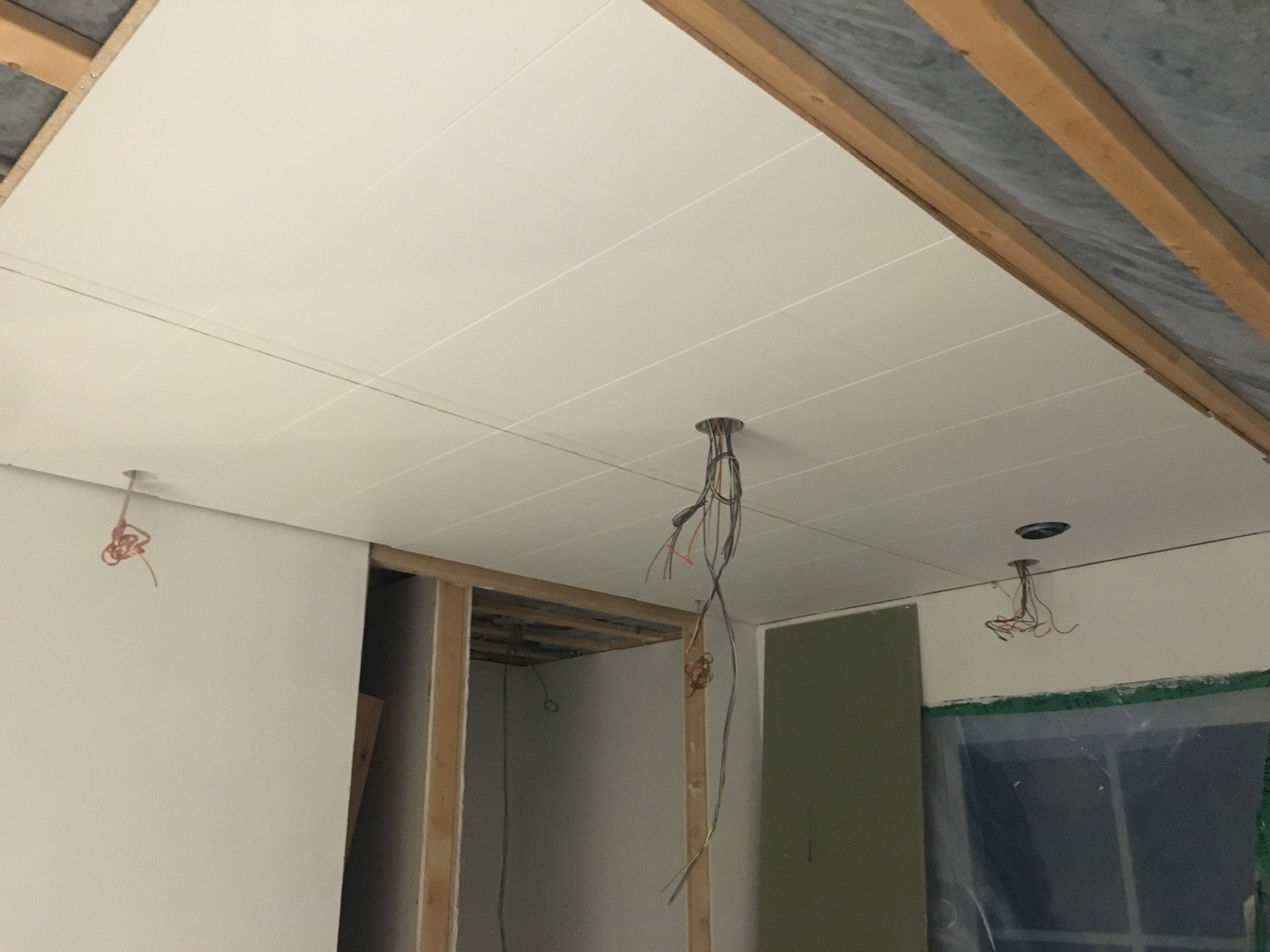

Jag undrar hur man ska bära sig åt för att få ett lyckat resultat nät man sätter innertak, i vårt fall Elittak 300 x 1200. Vi förstår inte riktigt hur vi Ska få det rakt, plattorna blir ”vridna” och sneda trots att vi använder snöre och laser.
Tips??
Tips??
[bild] [bild]
Första plattan är inte satt på ett exakt rätt sätt,
eller är taket och rummet snett.
Men för ögat ser det ju fint ut iaf.:D
Edit= plattorna sätts ju efter hur underarbetet är därmed känns ju snöret rätt meningslöst eller är jag ute och cykla kanske?

Nu hänger jag inte med, förarbete? Hur reglarna sitter?
Problemet är inte att hela taket sitter snett utan att plattorna i sig blir skeva mot varandra.

Jag kan inte direkt se något dåligt på bilderna på mobilen, men om plattorna blir skeva mot varandra måste det ju bero på att underlaget (reglarna) inte är helt plant??
Tror du? Alltså gliporna mellan plattorna varierar i storlek.

Hur stora är dessa glipor som är mellan plattorna?
Hemligheten är att sätta en hel rad på längden med snöre/laser, då slipper man problemet med att det tandar.
Men, sätter man stora ytor måste man kolla regelbundet att det inte drar iväg eftersom skivorna inte är exakta.
Om det drar iväg får man medla lite genom att inte trycka ihop spånten helt där det behövs.
Dub361 och 1 till
Vi fick till det faktiskt, vi hade inte knackat ihop skivorna ordentligt :crysmile:
