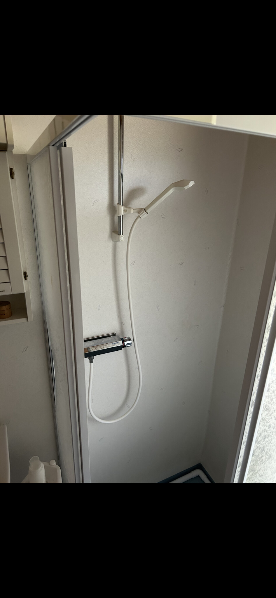

Jag ska sätta in en duschkabin i min sommarstuga och klurar på hur jag ska få till det med blandaren. I dagsläget sitter blandaren långt till vänster på ena väggen, och placeringen verkar inte matcha var man placerar blandaren i dagens duschkabiner. Någon som har erfarenhet av detta? Hoppas på att kunna fixa det själv.

I de duschkabiner jag har erfarenhet av monteras blandaren inne i kabinen (med fästen som medföljer kabinen) och sen sätts flexslangar från det gamla blandarfästet till baksidan av kabinen.
Så det kommer fungera så länge det går att komma åt att montera bort blandaren och slangarna är långa nog.

Jo, blandaren i kabinen och flexslang till rörändarna. Se till att få tillräcklig kvalité på slangar, och pressade anslutningar.
