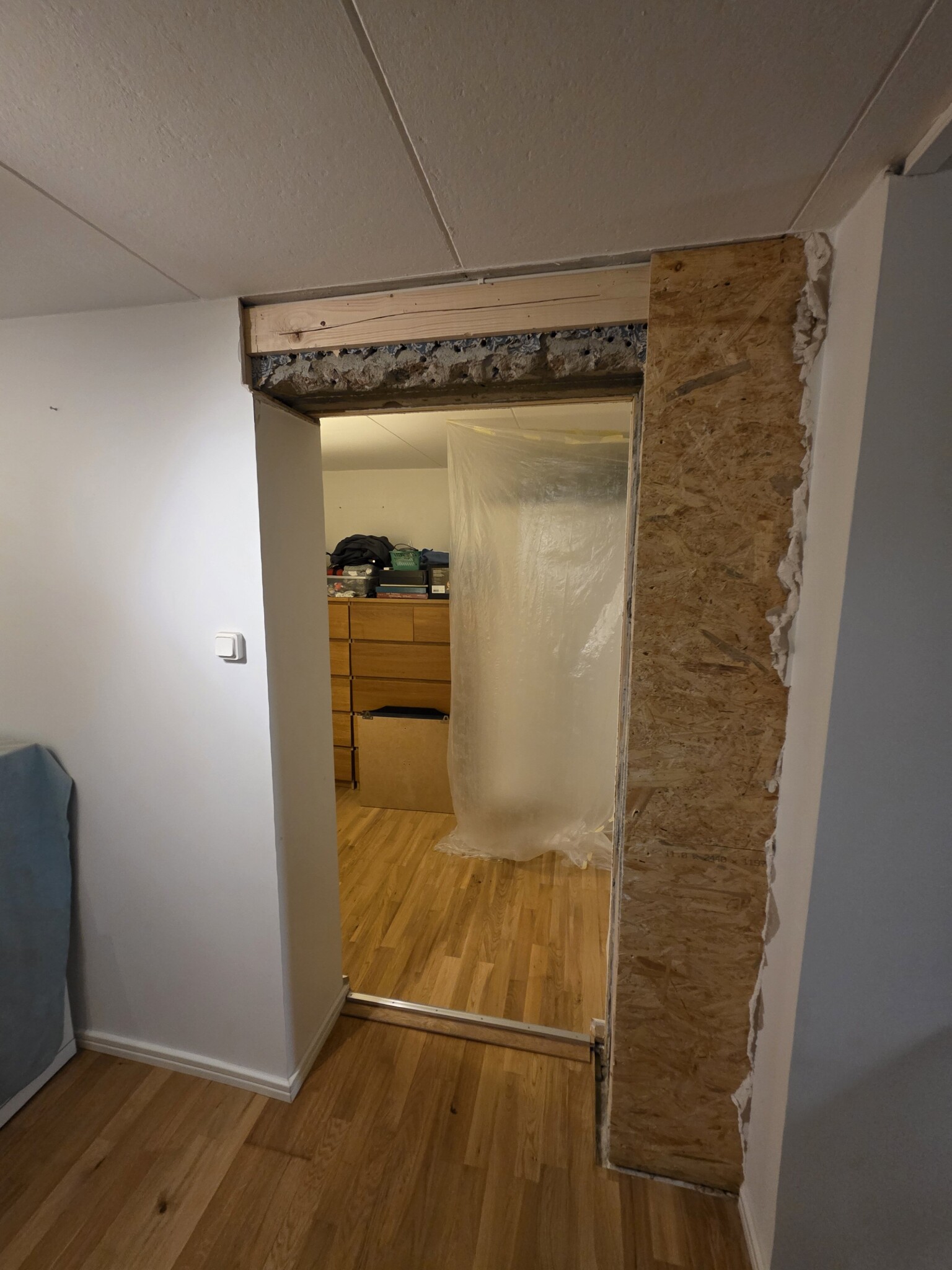

Jag ska sätta in en dörr i ett av rummen i källaren och behöver öppna upp ciruks 5-6cm i ovankant.
Det är en 22cm tjock betongvägg och klurar på hur man gör detta lättast.
Vågar man bila försiktigt eller ska man testa ett betongblad till en sticksåg kanske?
Det är upp till underkant av plankan ni ser enligt bild😀
“Uppsågad dörröppning i betongvägg, ovankant behöver öppnas 5-6 cm. Synlig träplanka och plastskynke i bakgrunden.”
Spontant känns det som att den delen är bärande.
Aa misstänker det.
Då gör jag det lätt för mig och kapar karm och dörr istället 😁
Får inte karmen plats hitom betongbalken då? Om nu frågan var lättaste lösningen?
