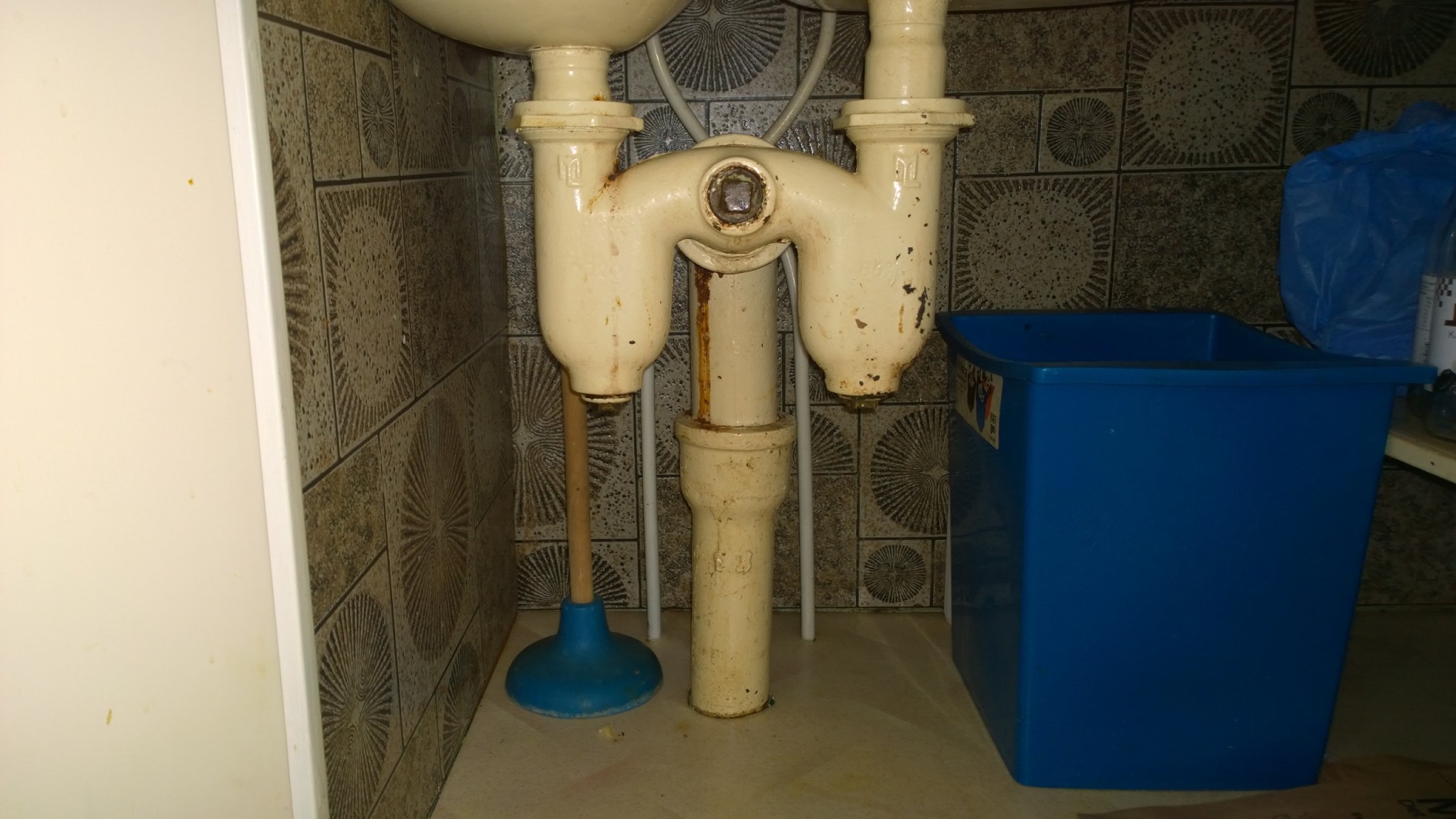

Sätta in diskmaskin i kök med gammalt avlopp

Med tanke på avlopprensaren verkar det bli stopp då och då. Ytterligare en anledning att byta...
Byt hela vattenlåset så får du ett nytt på en gång!
Jag har postat en instruktion förut:
https://www.byggahus.se/forum/vatte...-och-lackande-ror.html?perpage=15#post2325278
Kapa gjutjärnsröret 5cm upp från golvet, köp en orange gummibussning. Kanske en orange från faluplast kanske kan gå att trycka i om det är ett 75mm rör.
http://www.dinvvsbutik.se/sv/artiklar/85259-g-nippel-70-75_40-50.html

Jag tackar så mycket för hjälpen och ska göra ett försök på detta👍
