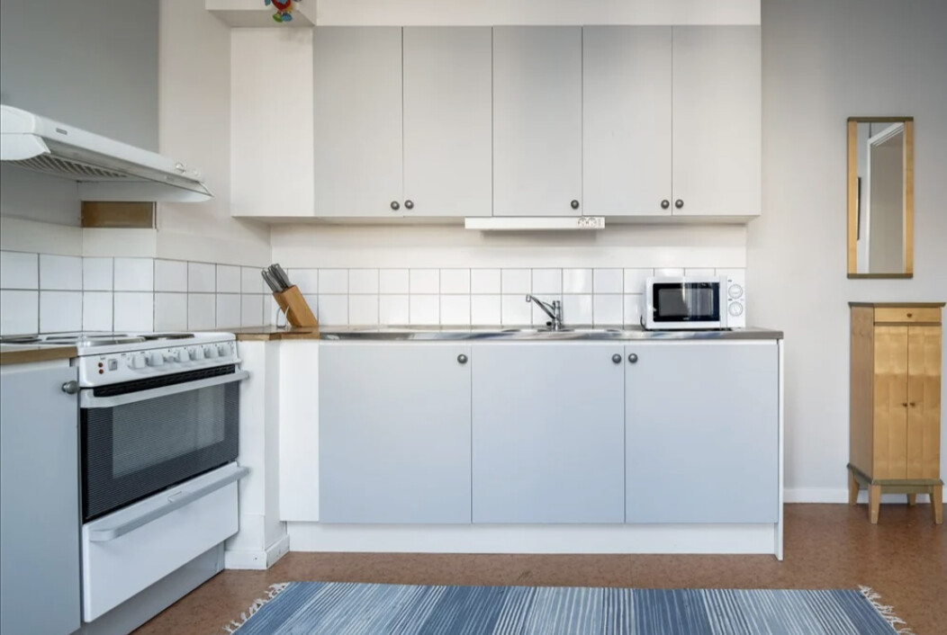

Vill sätta in en 45 cm diskmaskin i detta kök. Det är bara hyllor i det högra och vänstra skåpen.
Vad blir smidigast att gå till väga?

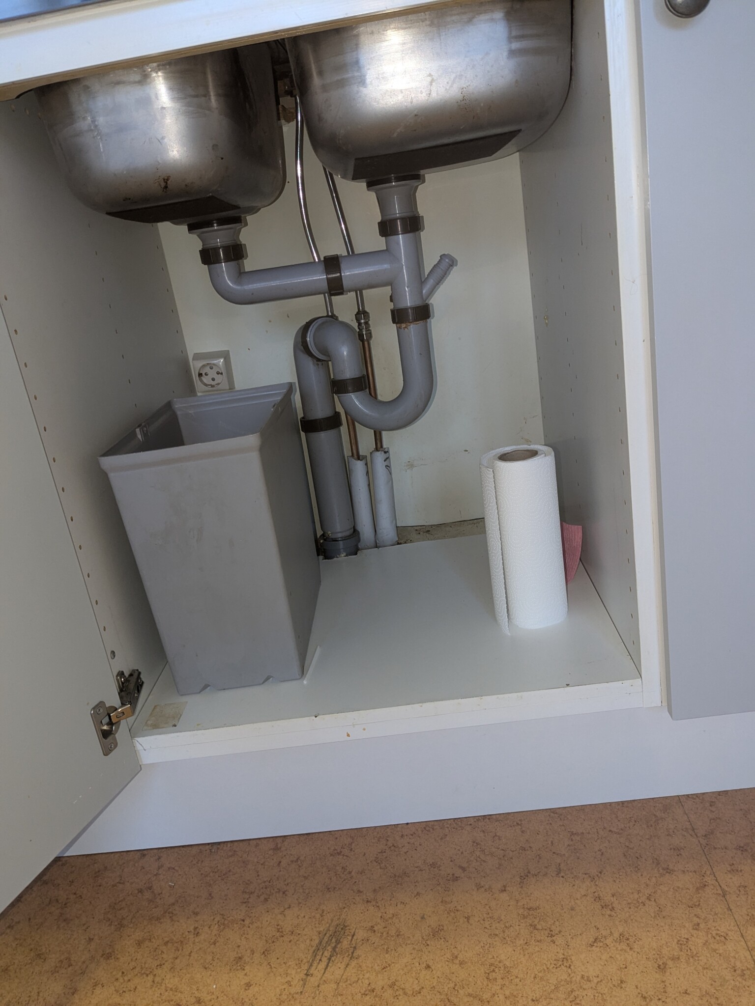

Eftersom du inte visar varken vänster eller höger skåp invändigt så...
Finns det elanslutning i något av skåpen?
Annars kvittar det lika...

Det finns elanslutning i mittenskåpet på vänster sida under röret (på bilden).
Så vad är du änslig över?
Avståndet är i princip lika långt från båda skåpen, avloppet är aningen närmare höger, elen aningen närmare vänster.
Burthen
Höger kommer att skapa ett bra flöde i köket, vänster kommer att vara bökigt då du inte kan gå från spis till diskbänken om diskmaskinen är öppen, vilket den ofta är när man plockar i köket.

Ska diskmaskinen stå på sockel eller är det direkt på golvet (med underlägg) ?
Alltså. Det kommer ju innebära lite jobb ändå.
Du måste ta bort något av skåpen och sedan ställa maskinen där istället. Höger sida är nog klart bäst, men du måste även hitta en lösning på vad som skall hålla upp diskbänken samt täcksidan när köksskåpet är borta.
Burthen
Finns det en täcksida till höger om det högra skåpet? När du ställer dit diskmaskinen så tar du bort skåpet och ställer diskmaskinen på golvet i dess ställe. Men speciellt att tänka på om man ställer diskmaskinen ytterst i en rad skåp är att bänkskivan inte skall vila på diskmaskinen. Det måste finnas en "vägg" utanför diskmaskinen som bär upp bänken. Därav frågan om täcksida.

ser ut att vara 60 skåp både till höger och vänster så välj en 60 maskin istället. Större utbud och enklare montering. maskinen ställs på golv med underlägg under.
