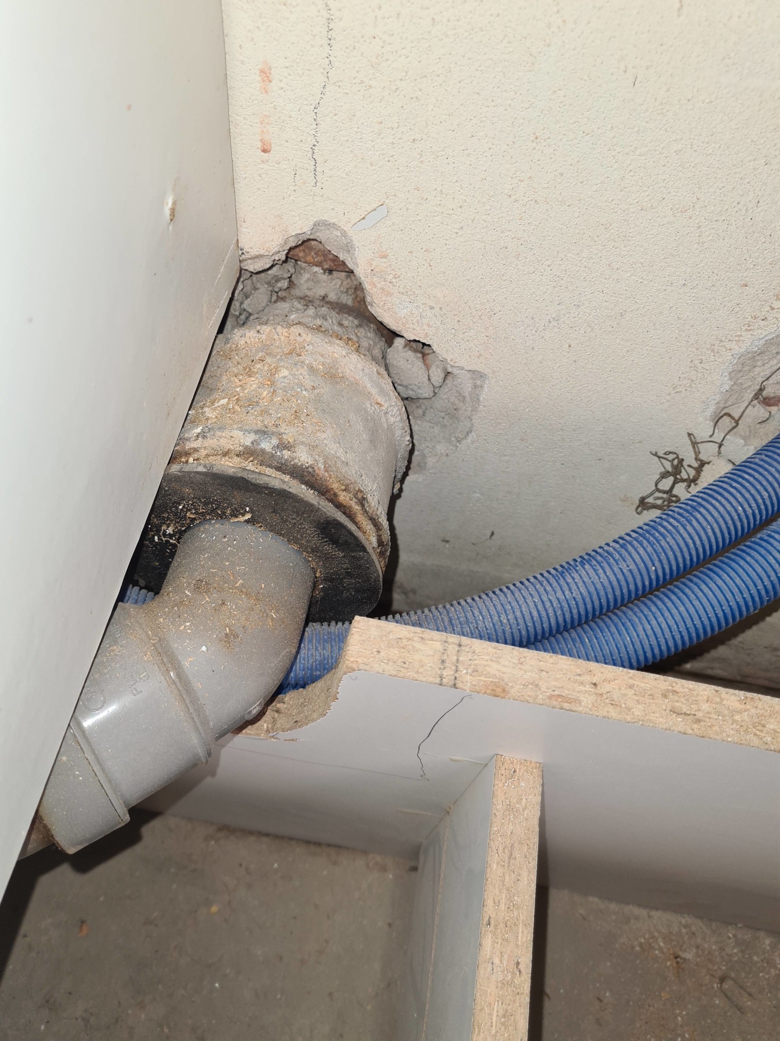

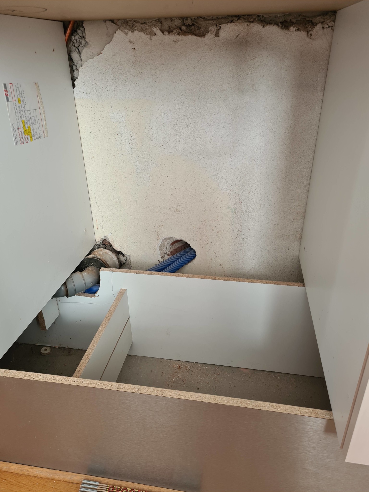

Vill sätta in en diskmaskin i ett gammalt kök i väntan på renovering. Rivit ut ett skåp bredvid vasken. Skulle en rörmokare kunna göra något åt det här röret som sticker ut så långt från väggen?

bedömt att det inte går att göra något enkelt utan att bila upp väggen
även de blå slangarna sitter för högt för att du skall få in en diskmaskin så långt att den inte sticker ut jmf med övrig inredning.
Det ser svårt ut, diskmaskinen ska ju stå på golvet och nästan in mot väggen.
Är det ägd bostad eller bostadsrätt?
det brukar finnas lite utrymme längst ner bak på diskmaskinen, och det är möjligt att de blå rören kan få plats men jag tvivlar på att det stora röret skulle gå fritt. möjligtvis att det hade funkat med en diskmaskin som är 45 cm bred ist för 60.
