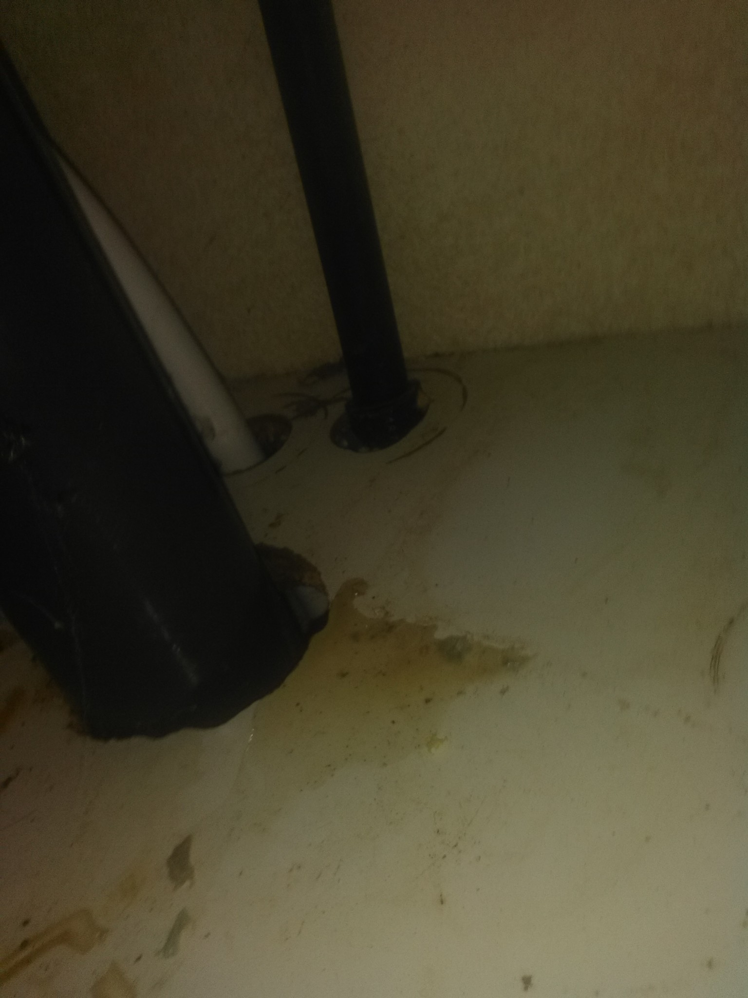

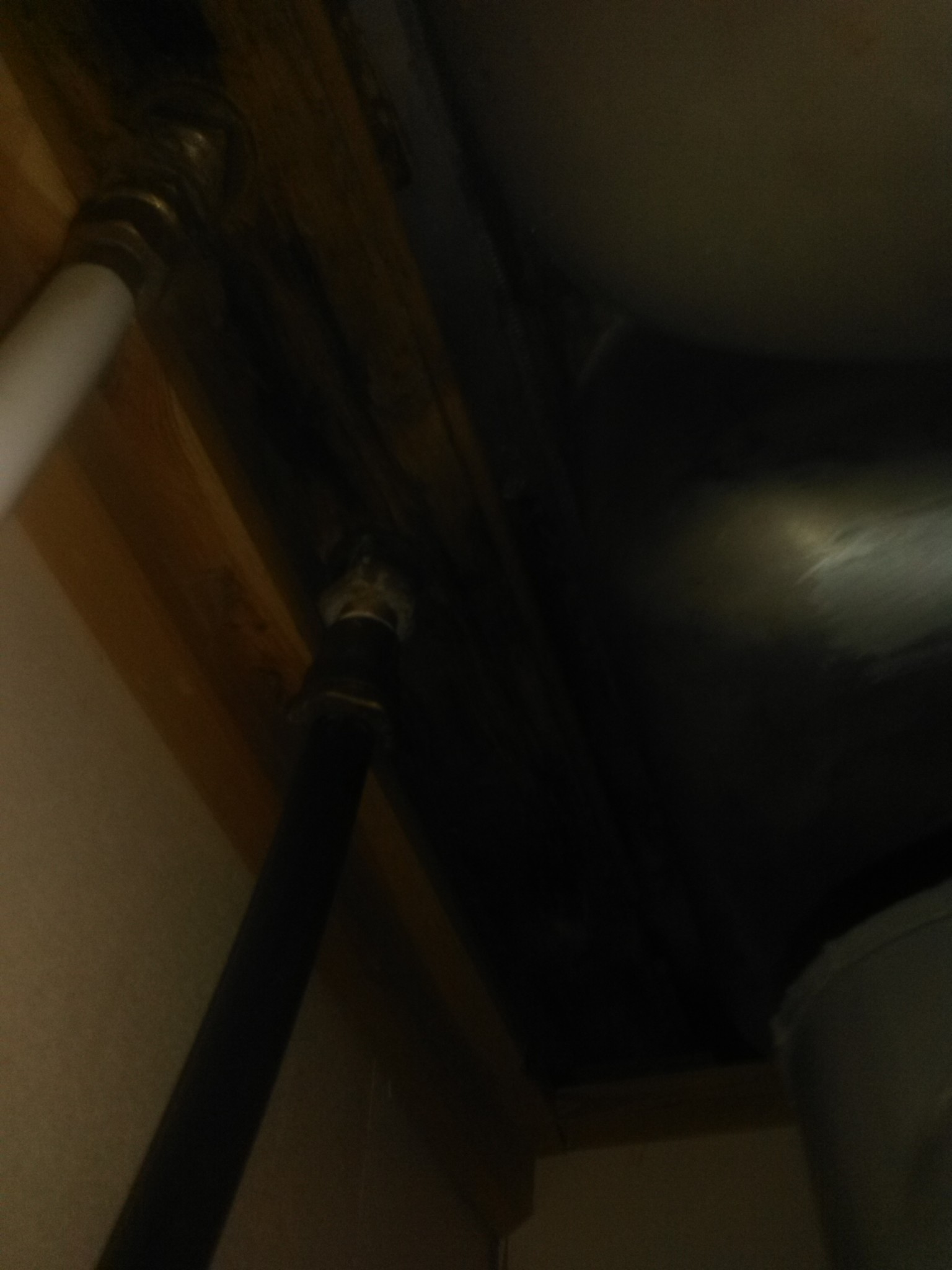

Tjenare! Fick en diskmaskin utav en vän som jag tänkte stuva in i mitt lilla projekt och jag tänkte att en t-koppling på kallvattnet skulle räcka, vad säger ni? Ge mig tips och råd! Insåg att bilderna är rätt skabbiga, få inte panik
  • Mörk och suddig bild av rörinstallation under ett köksskåp, tänkt för diskmaskinsanslutning.
  • Mörk bild på en smutsig hörna med rör genom golv, potentiellt avloppsrör, anpassning för diskmaskin diskuteras.
Var exakt hade du tänkt att placera den?
Precis bredvid diskbänkssektionen
Det lättaste är att byta blandare till en som är förberedd för diskmaskin. Fast installation utan ballofix ogillas av försäkringsbolag och det är en säkerhet för dig också. Personligen skulle jag avstå från t-rör idén.
