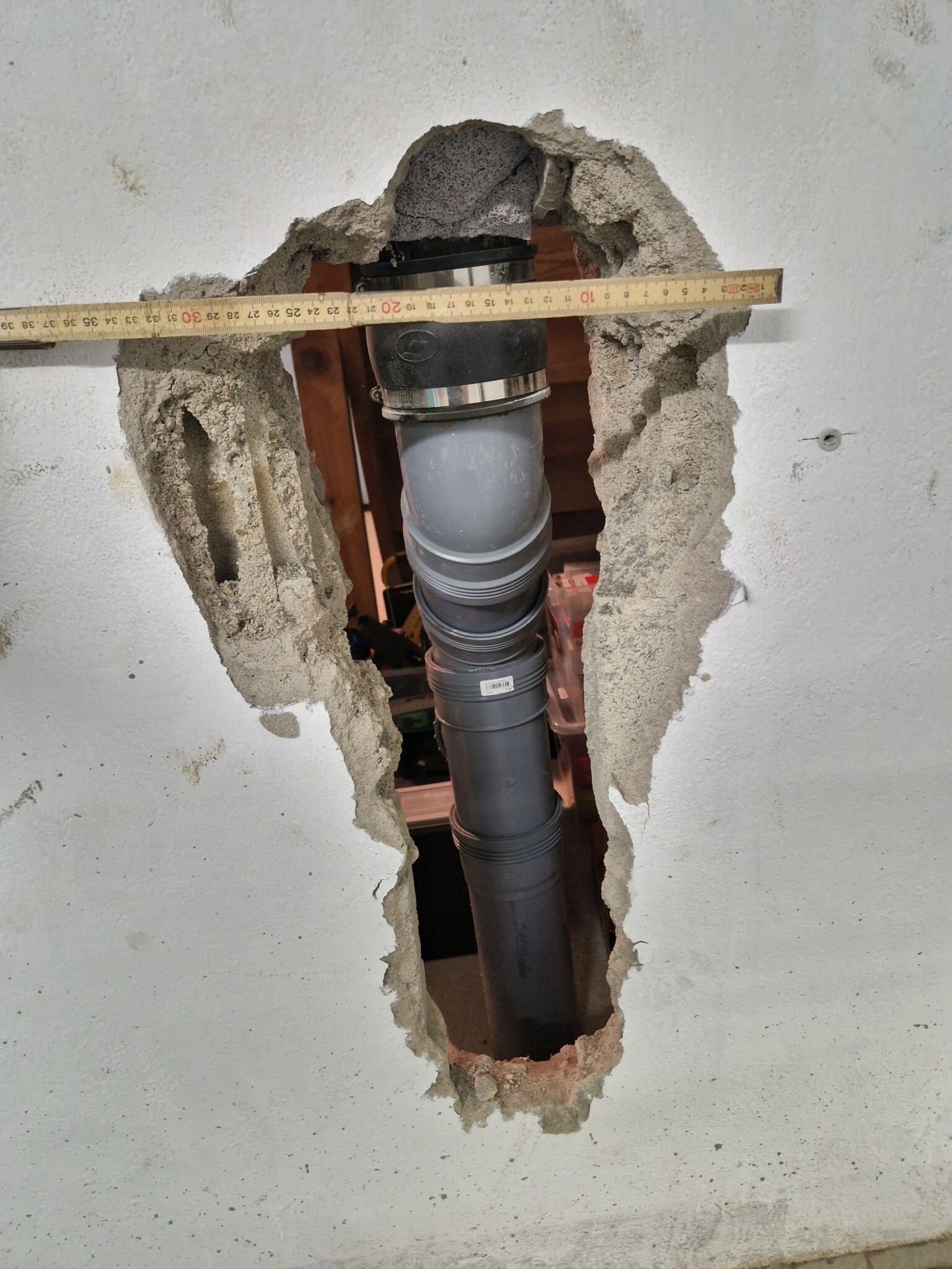

Har bytt en del av stammen från källaren upp till entreplan. Stammen gick i väggen, vilket har lämnat ett stort hål.
Tanken är att sätta igen hållet på ena sidan, men vill inte bygga in det nya/gamla röret på andra sidan som fortfarande är i och delvis i väggen.
Hur går jag tillväga enklast då? Har ca 8-10cm djup att jobba med.

Antar att det är sidan vi ser som du vill stänga. Jag hade knackat upp putsen på en större yta än än hålet. Fällt in en nät som fästs med skruv eller klammer, putsnät eller grövre om du har och successivt lagt igen med reparationsbruk. Sist putsa ytan likt nuvarande vägg.

Ja, det låter som en vettig lösning.
Det är sidan man ser på bilden jag vill stänga ja.

Jag hade murat igen med lämplig sten och sedan putsat upp det..

Ser att det finns murblock på 9cm. Är ju tanken på höjden, men skulle kunna använda till djup istället. Frågan är om det blir bra.

Åt vilket håll du använder blocket spelar ingen roll i ditt fall..

Jag gjorde så, köpte ett 9 cm lecablock och ett sågblad för leca som passade på tigersågen. Sen skulpterade jag. Murade fast det med lite murbruk. Och sen puts på det.
