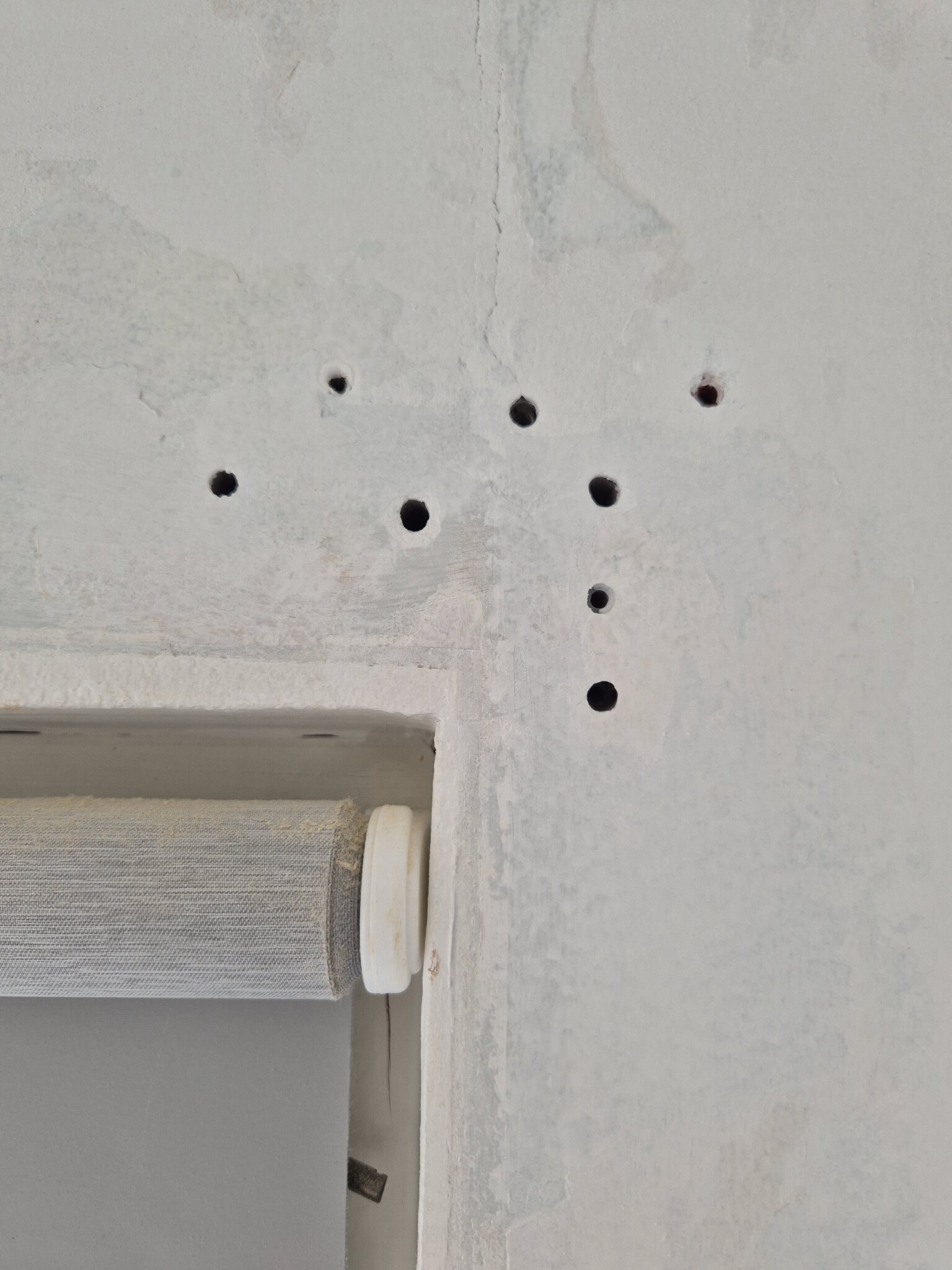

Fylla igen gamla borrhål så att man kan sätta upp nya väggfästen.

Jag pratade med sambon som var den som fyllde igen våra hål/gropar och han säger att det är mjukt som vanligt snickerispackel och går att trycka in i hål. Men du kan inte ha det på en spackel(spade) och trycka med den utan mer trycka in med något som är format som en pinne (finger?), sen släta av med en spackel. Fördelen med husfix är att det inte krymper när det torkar och det blir starkt.
Okej tack! Ja jag skall se om jag hittar något i bra storlek för att trycka in i hålen.BirgitS skrev:
