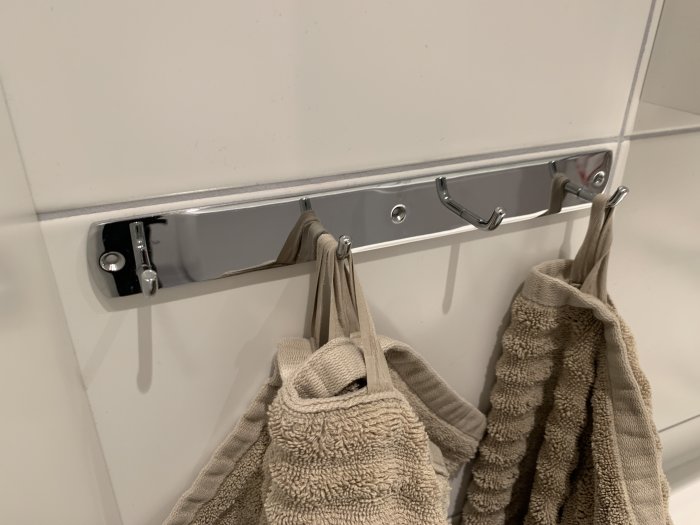

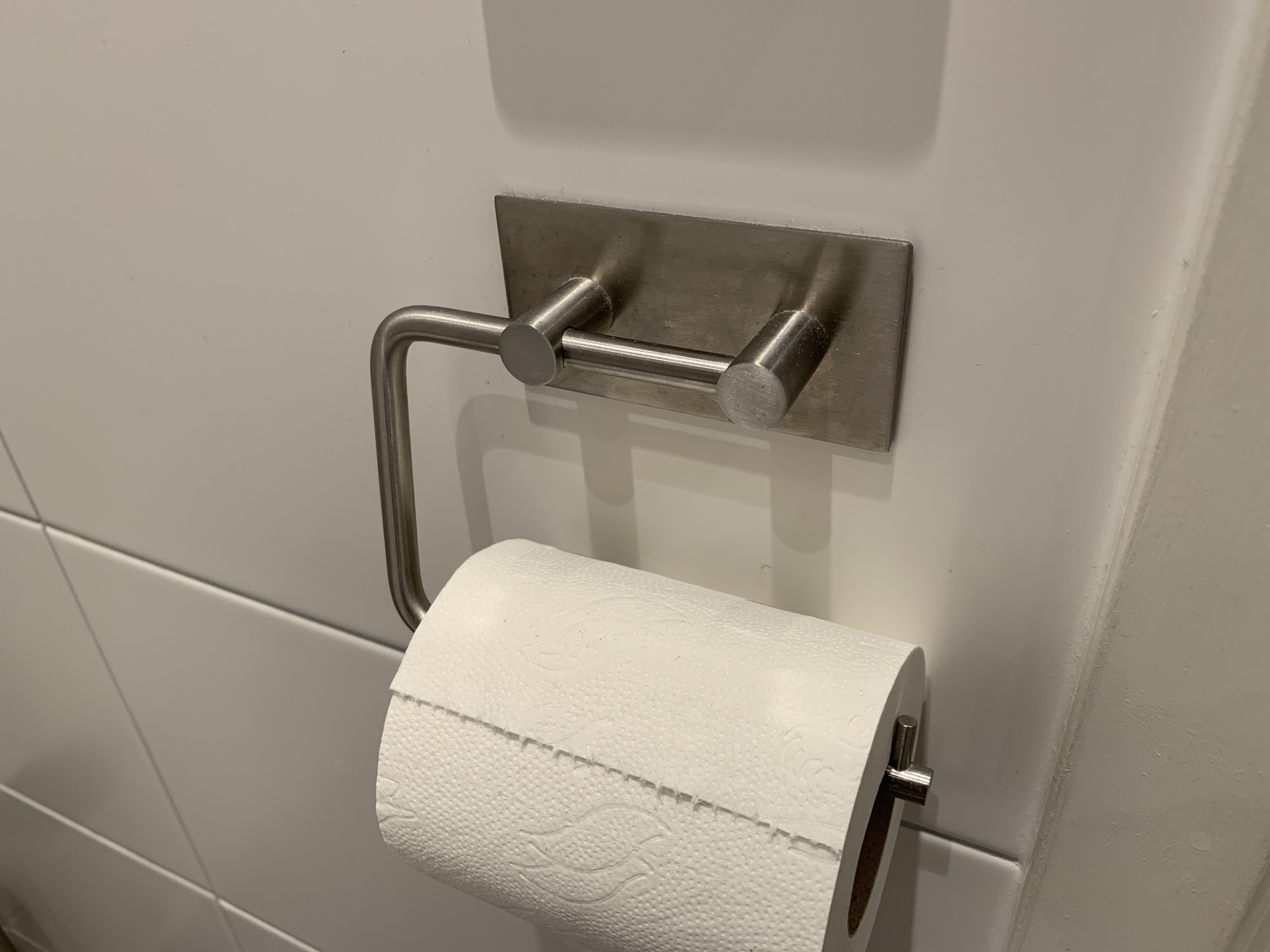

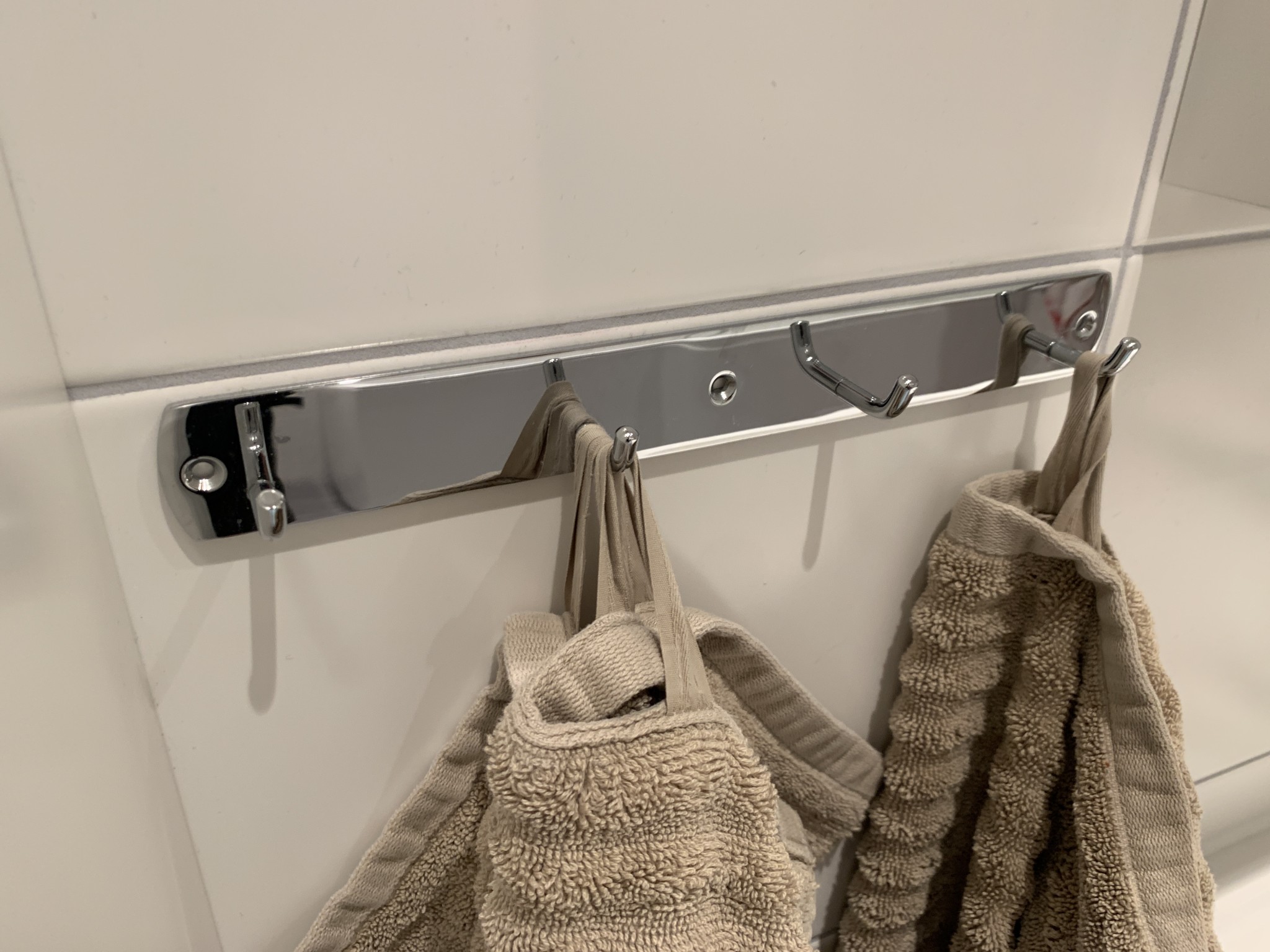

Köp 3M, Tesa eller Gorill dubbelhäftande monteringstejp och fyll hela ytan du har tillgänglig med tejp. Sitter som satan bara man tvättar noga innan, jag brukar köra med bensin. Enda sättet att få loss de där är att såga med tandtråd. Och som skrivet, vänta gärna ett dygn med att belasta. Handdukshängaren vågade jag inte borra pga osäker på var vattenrör går bakom vägg.
Toalettpappershållare fäst på kakelvägg med dubbelhäftande tejp, ingen borrning synlig.
En handdukshängare monterad på kakelvägg med dubbelhäftande tejp, två handdukar hängande.

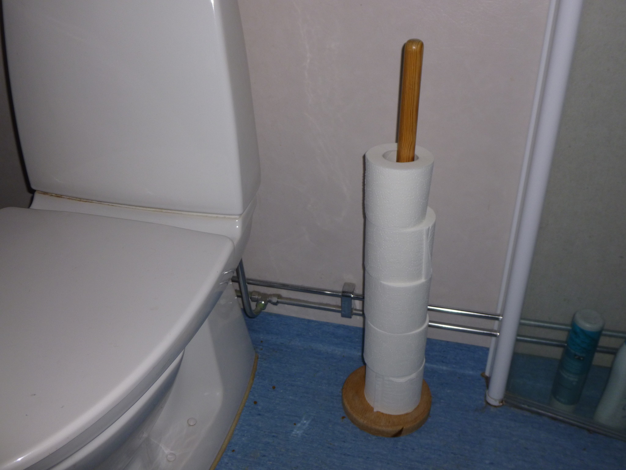

Annars kan du ju göra det enkelt och bekvämt för dig och skaffa en sådan här:
Ett vertikalt toalettpappersställ bredvid en toalett, fullt med rullar.
Så slipper ni dessutom sitta och vrida och vända på er för att nå pappret :)

Fast den där står ju bakom sittpositionen. Då måste man väl vrida på sig? Dessutom kommer änden på papperet att hänga ner i golvet.
En sån där pinne har man bara för osprättade reservrullar.
